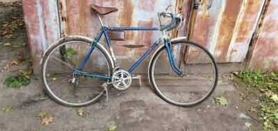

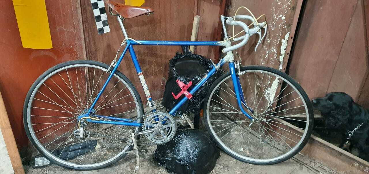

Всем здравствуйте. На днях разгружал машину после поездки на море, мимо сосед прошел, говорит "спортивный велосипед не нужен? я говорю - конечно нужен :cool: (в моей семье Спеш, KHS и Cube, велосипеды очень любим с сыном).
В общем показывает мне сосед это чудо, говорит катался на нем лета два, остальное время висел в гараже, ранее гараж протекал, поэтому есть повреждения коррозийные на крыльях, а так ничего говорит на нем не ремонтировалось и не ломалось. :yes:
Оцените пожалуйста список и объем работ по восстановлению. :smile: Сразу скажу - перекрашивать впоследствии буду (был опыт автомалярки, оборудование имеется, хочу белый).
И отельный вопрос как восстановить седло? сделать кожу мягкой. Распарить, сварить в кастрюле? Первое что пришло в голову :D
PS: На первой фото велосипед вчера (с крыльями не катаюсь)
на второй - позавчера, как передали

Список работ:, заменить обода и колодки, цепь(если вытянута), пересмазать, настроить и кататся.
Это седло и не должно быть мягким.
Зачем красить, делать нечего? краска в норм состоянии. Да ещё и в стрёмный белый :bad:
А крылья чем то мешают, для грязной погоды пусть хоть один вел будет. Не поросёнком же ездить)

Э, седло не надо делать мягким - оно совсем потеряет форму и станет ни на что не годно! Оно только за счет жесткости кожи и держится. Если отмачивать, то потмо надо пропитывать желатином чтобы кожа стала опять жесткая.
Тут есть целый раздел на этот счет:
viewtopic.php?f=31&t=28294&start=15#p385466
Если не предполагается далеко ездить, то можно сделать как я - просто сменил это седло на современное пластиковое. Это седло решительно удобнее, но пластиковое существенно легче.

Тебя обманули, этот вел 84 гв, рама очень похожа на Спорт 542.
Сидуху не чипай, стан вела задовильный, но есть нюансы... (имхо)
Ожидаем мнения гуру, скоро должны подтянуться :roll:

С предыдущими советами согласен. Кроме крыльев - эта проржавевшая жесть этому велу не нужна на фиг.

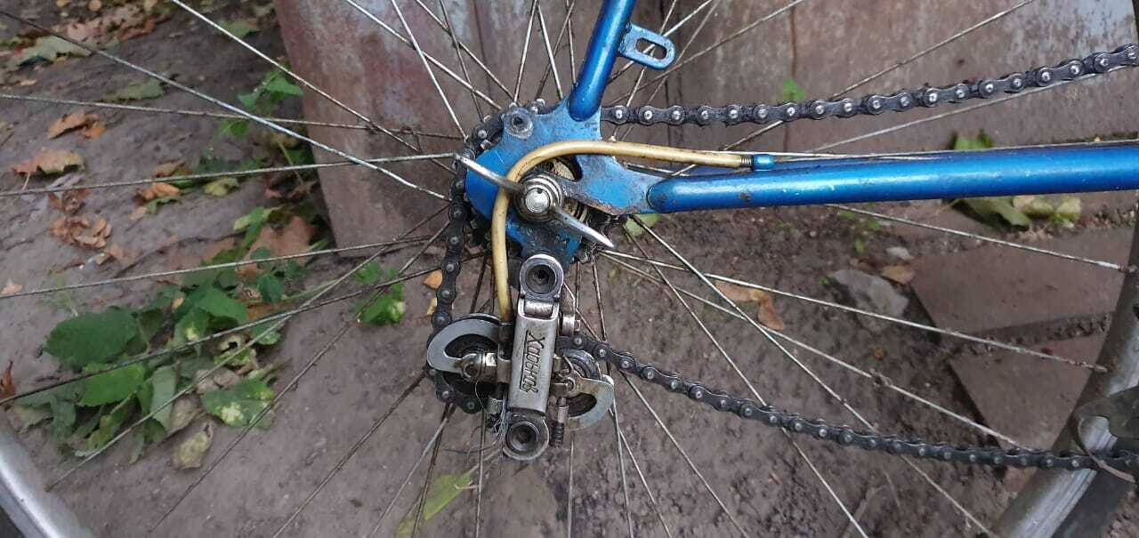

А добавить возможно придется замену заднего переключателя на что либо современное, даже и номерное от Шимано, начального уровня, будет, по моему опыту, работать лучше, чем старый задний переклюк от ХВЗ висевший в сырости.Как то вид его и состояние и ржавость цепи оптимизма не вызывают.
Колеса - возможно достаточно протянуть, проверить состояние подшипников, промыть и смазать, отрегулировать.
Система на пятилапке - это хорошо, педали аутентичные, с туклипсами - винтаж, однако, и почти вечный, при уходе.
В общем - с обновкой. А о деталях ТО - к крокодиловодам.

Больше похоже на то, что обманули тебя ( причем собственное зрение). Не похож вел на модель 84 года. Судя по навесному, декалям и уху крепления щитка трансмиссии, он именно из семидесятых. Опять же, владелец наверняка не поленился посмотреть год выпуска на правом дропе ( на фото закрыт боуденом заднего переключателя). :wink:

Прошу прощения, но цепь и переклюк в этом велике так измазаны какой то черной смазкой, что ржавчина им просто не грозит.

Несомненно, год 74-й.
Однако, видимо, был заменен вынос на высокий из 80-х, и руль не того года или модели.
Если товарищ реальный и хочет восстановить, то перекраска рамы в таком состоянии будет извращением.
А работы очевидны - отмыть, перебрать, заменить изношенное.
