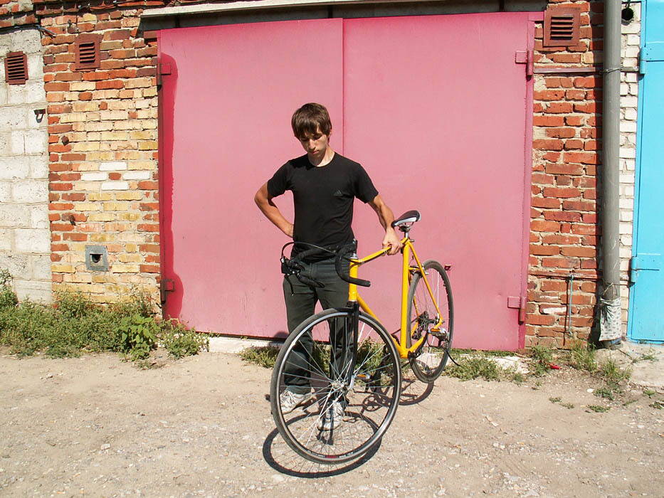

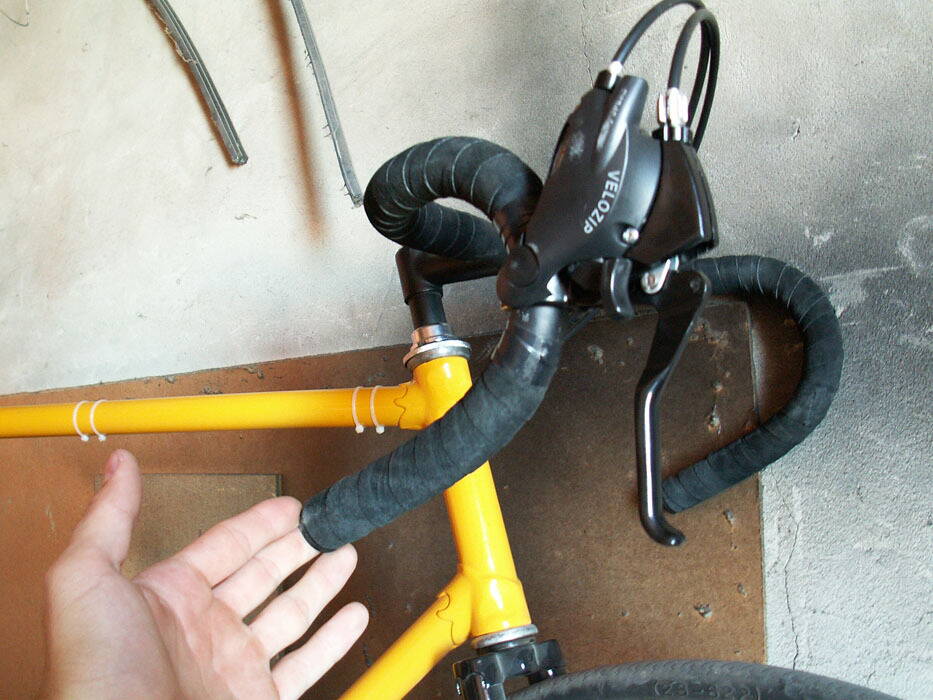

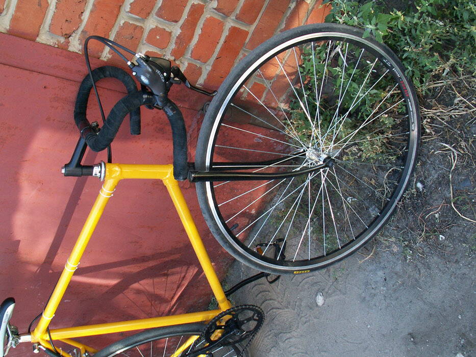

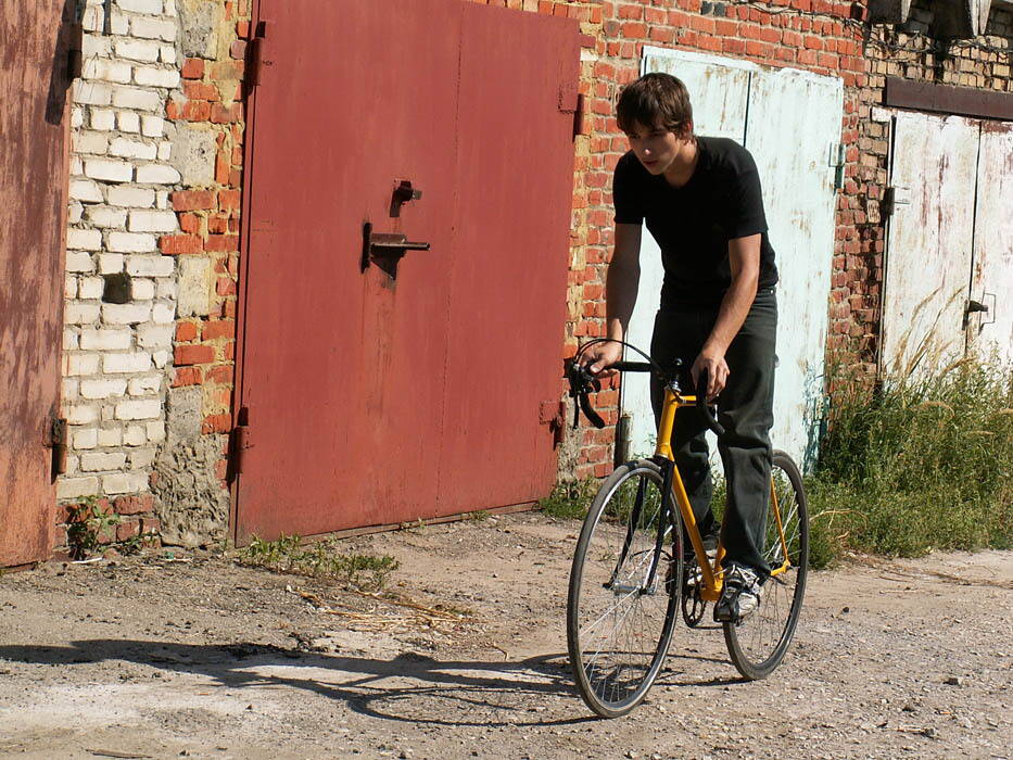

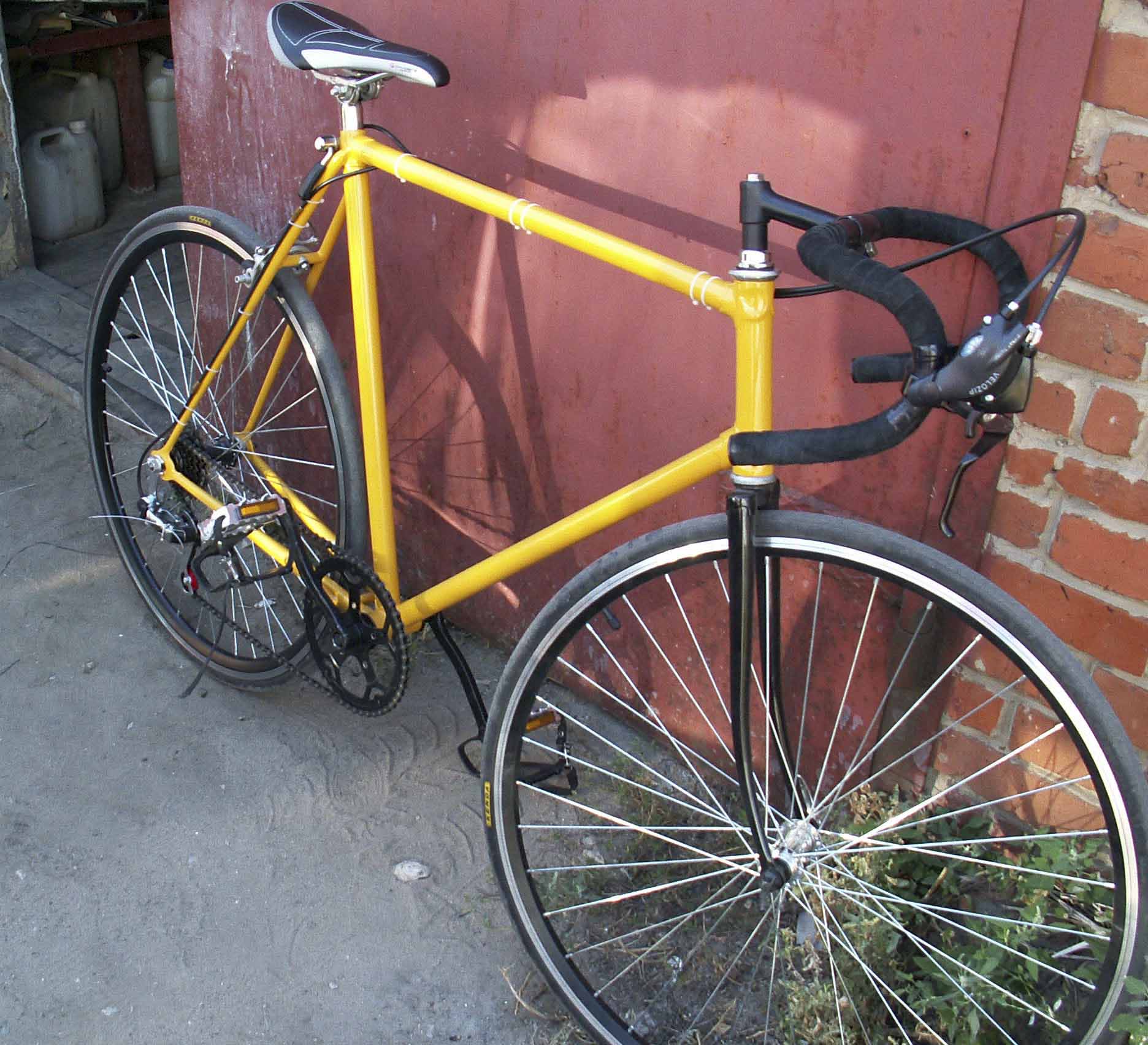

Представляю на публику свой Рекорд.
Делал все лето (полтора месяца сдавал ЕГЭ) очень долго и очень кропотливо. постоянно на местном и областном рынке не было деталей.на переделку ушло примерно 5-6 тысяч рублей.результатом доволен.
все что хочу это поменять подседел.
сегодня проехался по городу. 35 км/ч идет легко 45 хорошо. рекорд по прямой 52.3 км/ч.
вел превзошел мои ожидания идет легко как по прямой так и в горку(раньше был ашан байк). передач у меня фактически 6 ,включаются пять, вот на соотношении 48:23 и забираюсь в горы.
ВЕС вела 12-13 кг.

 Заголовок сообщения: Re: ХВЗ Рекорд 1986(54рост)
СообщениеДобавлено: 15.08.2011 18:17
Сообщения: 289
Город: МАССР
Зарегистрирован:22.07.2010
Забавно проложен трос к переключателю;)
И ещё я бы тормоз вперед переставил.
СообщениеДобавлено: 15.08.2011 18:34
Сообщения: 917
Город: Sumy region
Зарегистрирован:08.04.2011
Да там и моноблок спереди забавно стоит
Я бы тормоз вперёд не ставил
СообщениеДобавлено: 15.08.2011 18:39
Сообщения: 326
Город: Казахстан, г.Рудный
Зарегистрирован:22.10.2010
Классный вел получился, мне нравится! :good: На моём спидометре на В-555-ом "Старт-Шоссе" 71г.в. максимально развитая скорость колебалась по стрелочному указателю также чуть выше пятидесяти - 52-53 км/ч по прямой дороге без попутного и встречного ветра. Соотношение числа зубьев звёзд 51/14.
СообщениеДобавлено: 15.08.2011 18:48
Сообщения: 2029
Изображения: 24
Город: Харьков, Новые Дома
Зарегистрирован:06.04.2008
для тормозов может не быть дырок
чтоб хозяин понимал, рама стоит около 3 тыщ рублей
возможно, имеет смысл её продать и купить себе более подходящую под шоссе раму
эта рама для трековых гонок, а там ни переклюков ни тормозов
потому тут нету бонок и дырок
СообщениеДобавлено: 15.08.2011 18:49
Сообщения: 53
Город: Россия, Каменка Пензенской обл.
Возраст: 31
Зарегистрирован:19.06.2011
тормоз вперед поставить неполучается. надо с очень короткой лапкой это первое, а второе то что купить его у нас негде.
моноблоком я доволен. он гораздо дешевле чем шоссейный и переключалки на руле а не на раме. пеключается все неплохо. задняя перекидка вопще за 100 рублей.
на fixie очень дороговато для меня.
сейчас я в провинции.и уезжаю в Москву на дальнейшее обучение и там возможно буде переделывать его вод фикс.
насчет скорости, соотношение у меня 48:14 , но колбасить ногами долго не могуу слижком они у меня (толстые) спортивные .а так до 45 могу свободно ехать. систему бы шоссейную.
та что стоит сейчас это ашанавая ,только снял с нее две маленькие звезды за ненадобностью.
СообщениеДобавлено: 15.08.2011 19:03
Сообщения: 289
Город: МАССР
Кувыркания через руль для неудачников.
На ebay (не аукцион, а объявления) где-то были дешевые тормоза с короткой лапкой, порядка 400рэ за пару с доставкой, штучно около 250.
p.s. смотреть на великобританском ебее по запросу "road brakes"
СообщениеДобавлено: 15.08.2011 19:18
Сообщения: 4271
Город: batym, Israel
Возраст: 64
Зарегистрирован:10.08.2007
За малые деньги много кайфа :)
Поздравляю - собрано интересно.
Под замену рекомендую не только подседел (б/у чешский одноболтовой - гроши, вдвое легче и совместим со старыми ХВЗ рамами) и систему( а вот это уже недешево :sad: ), но и переднюю втулку(уж больно мал ресурс у железной - материал мягкий и качество чашек и конусов - :sad: :sad: :sad: :sad: ).
Гениально решено использование моноблока, но вот отсутствие переднего тормоза на быстрой машине - опасно. Ставить можно обычный, но подняв его через самодельный переходник, настолько, чтоб колодки пришлись на обод.
А хромолевую трековую раму продавать не стоит - хорошая рама, быстрая.
СообщениеДобавлено: 15.08.2011 19:35
Сообщения: 53
Возраст: 31
anatoly-alex писал(а):
Под замену рекомендую не только подседел (б/у чешский одноболтовой - гроши, вдвое легче и совместим со старыми ХВЗ рамами) и систему( а вот это уже недешево ), но и переднюю втулку(уж больно мал ресурс у железной - материал мягкий и качество чашек и конусов - ).
согласен еще стоит добавить в этот список каретку. а то там щас две правые чашки, вал и подшипники россыпью по 11 шариков.
Но тут все просто, я официально студент первого курса да еще и из провинции..денег немного у 17-ти летнего подростка... повезу вел с собой в Москву там и аппгрейдю. раму продавать или менять не планирую ,эта рама почти прямая и мало битая, да еще и красил все сам. на дотках можно разглядеть на рулевом стакане шпатлевкой затерты все переходы.
СообщениеДобавлено: 15.08.2011 19:41
Сообщения: 275
Город: Харьков ХГ
Зарегистрирован:06.04.2011
как рубашки ведут себя под стяжками? поправлять не приходится?
СообщениеДобавлено: 15.08.2011 20:02
Сообщения: 53
Возраст: 31
ведут себя хорошо.не елозят. тормоз работает отлично. переключатель неособо но скорее всего это из за того что пекидка шлак и рубашка из трех кусков собрана.
вопщем пластиковые хомутики это прелесть.

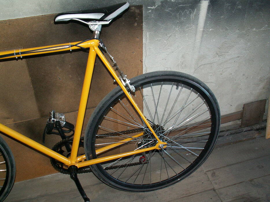

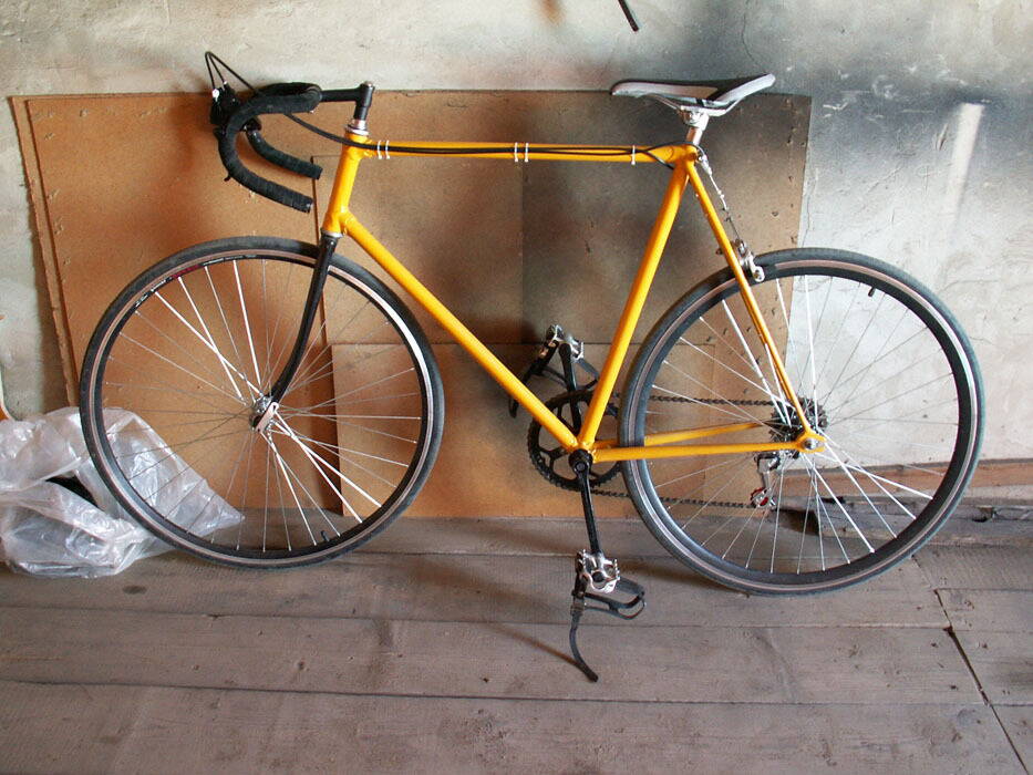

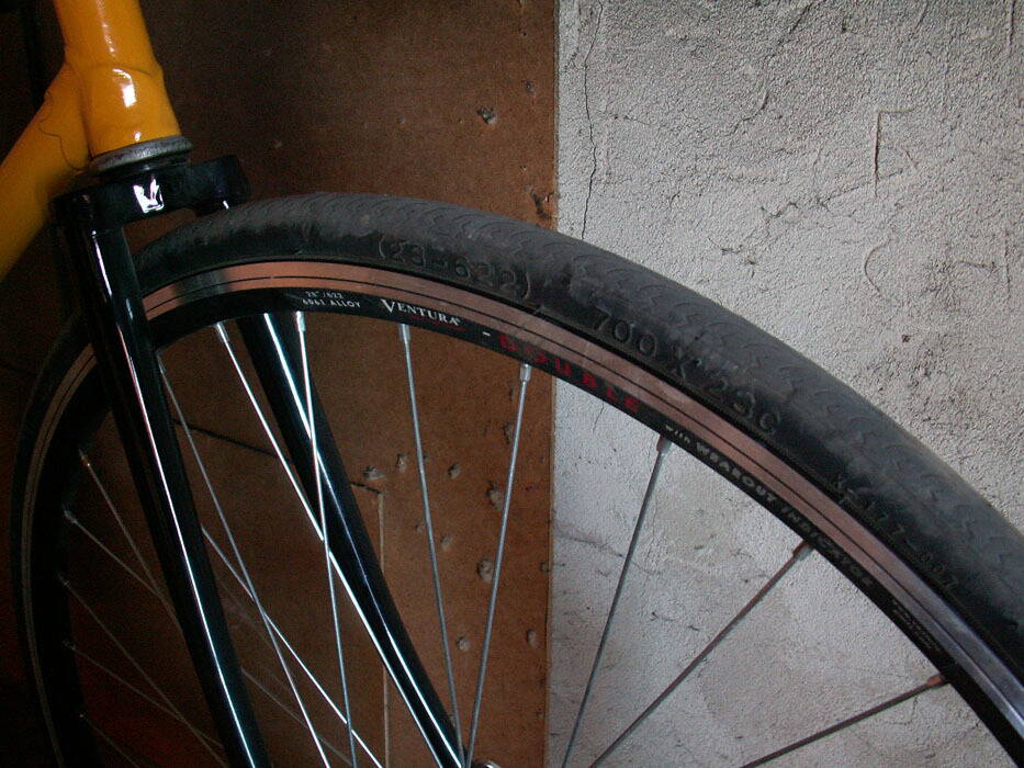

зная человечускую любовь поглазеть чужие, фотки фыложу и свои.
PICT0003.JPG [ 186.59 КБ | Просмотров: 3871 ]
PICT0005.JPG [ 184.46 КБ | Просмотров: 3871 ]
PICT0006.JPG [ 170.13 КБ | Просмотров: 3871 ]
PICT0007.JPG [ 203.99 КБ | Просмотров: 3871 ]
PICT0011.JPG [ 248.59 КБ | Просмотров: 3871 ]
PICT0014.JPG [ 238.83 КБ | Просмотров: 3871 ]
PICT0024.JPG [ 216.43 КБ | Просмотров: 3871 ]
СообщениеДобавлено: 15.08.2011 20:14
Сообщения: 53
Возраст: 31

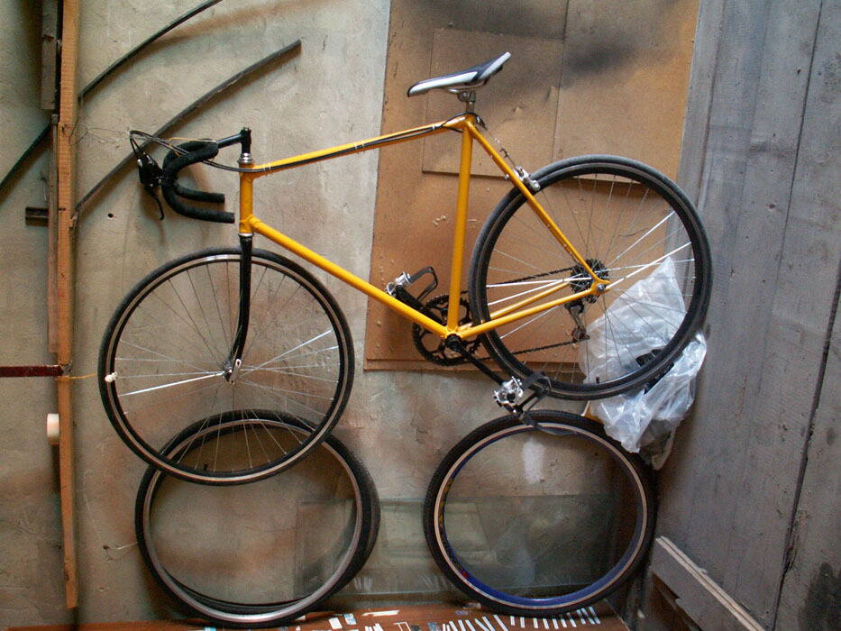

еще пара ,невлезли в преведушее сообщение.
PICT0039.JPG [ 186.75 КБ | Просмотров: 3871 ]
Комментарий к файлу: так велосипед в гараже храню.

подсчитал сколько я потратил.
рама, вилка, подседел ,вынос ,баран(руль), тормоз. -это все мне досталось бесплатно(почти)
все остальное мне обошлось 5384 рубля (188$ или 1503гривн).+ 250рублей велокомп +примерно 500рублей покраска.
