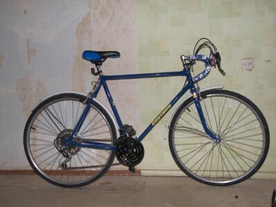

Вот. Мой спутник. Обода родные, а вот втулки заменил на купленные на базаре.
Комментарий к файлу: ХВЗ "Спутник" 1979 г. в.
спасибо за идею, почему-то в голову не приходило, надо подумать ;)
переключатель скоростей и цепь тоже ставили новые?
удивительный коктейль) новые втулки - погоня за возможностью установки трещётки на 7ск?
лично я пошёл другим путём - втулки родные, обода новые крепкие пистонированные двойные - крепкие колёса, сохранившие фирменны динамические характеристики хвз)
Втулки родные это бесспорно очень хорошо, когда они есть, а когда они убиты насмерть, и взять негде, приходится извращаться. А погоня за количеством звезд- ну не знаю может кто и гонится?!
С уважением. Роман.

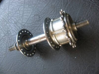

Вот такая:
IMG_8504.JPG [ 176.12 КБ | Просмотров: 2674 ]
Пойдет?
На взгляд - почти новая. :oops:
Цена - пересылка + сколько не жалко (прийдет, посмотрите, оцените...). :yes:

Влад К писал(а):
Вот такая:
Пойдет?
что-то выглядит не совсем так - одна звёздочка?
Хотя кассету конечно можно поставить свою.
Надо подумать.
