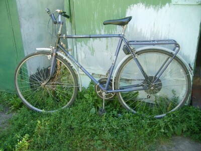

Вот приобрел себе не совсем старенький Турист ХВЗ 93 г.
y_1d00ebaa.jpg [ 214.49 КБ | Просмотров: 3893 ]
Так он выглядел после покупки. Сразу поменял руль на прямой и седло на мягкое. Откатал так конец лета и осень, после чего вел встал в гараж и простоял там год (ввиду работы и жаркой погоды за 2010 год ни разу не использовался). Теперь вот стоит разобранный и ждет модернизации.
Знаю, что этих годов велосипеды не очень, но что поделать - в наших краях и такой с трудом нашел. Собственно собрать хочется что-то близкое к синенькому крокодилу. Велосипед нужен для прогулочных поездок 15-30 км.

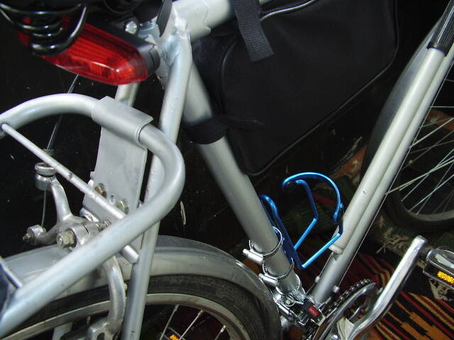

Вопрос №2 - нормально ли такое крепление багажника (то есть к пластине, на которой крепится тормоз)? Есть возможность поменять на багажник гораздо менее удобный, но крепящийся к перьям. Интересует ваше мнение - стоит ли менять, грузить я буду багажник до 12 кг.
Надеюсь Gastello простит меня за украденную у него фотку

На оба вопроса - да.
Два обода рейнбоу у меня на крысере - второй год. Дешево, дубово, до сих пор не приходилось их править. Минусы - сильно стукнутый обод не выправить - трескается, желательны камеры с длинным соском, не везде есть спицы нужной длины.
Крепление - хорошее.
Спасибо за ответы. Про крепление почему спросил - как-то стремно нагружать планку, на которой крепится тормоз.
Седло - это ладно, это штука эээ... индивидуальная, но руль на прямой - это, на мой взгляд, зря.
Туристовский руль намного более эргономичен - возмите, опустите руки, расслабьте кисти. Как они будут стоять - неужели, перпендикулярно движению? Так, как на тех рулях - наискосок и мизинец вниз... На туристовском руле просто руки меньше уставать будут, да и хватов разных всё же побольше.
Прямой низко стоящий руль имеет смысл при катании на горы и с гор и по ямам на большой скорости, чтобы крепче держать, силово педалировать, и не соскакивать, но такого и рама Туриста не выдержит, и с мягким седлом - никак не совпадает.
Судя по записям на форуме - руль тоже штука крайне индивидуальная. На руле с фотографии у меня очень сильно уставали кистевые суставы, как только сменил руль, все нормализовалось.
