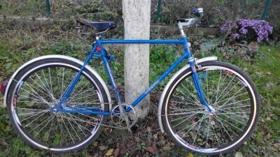

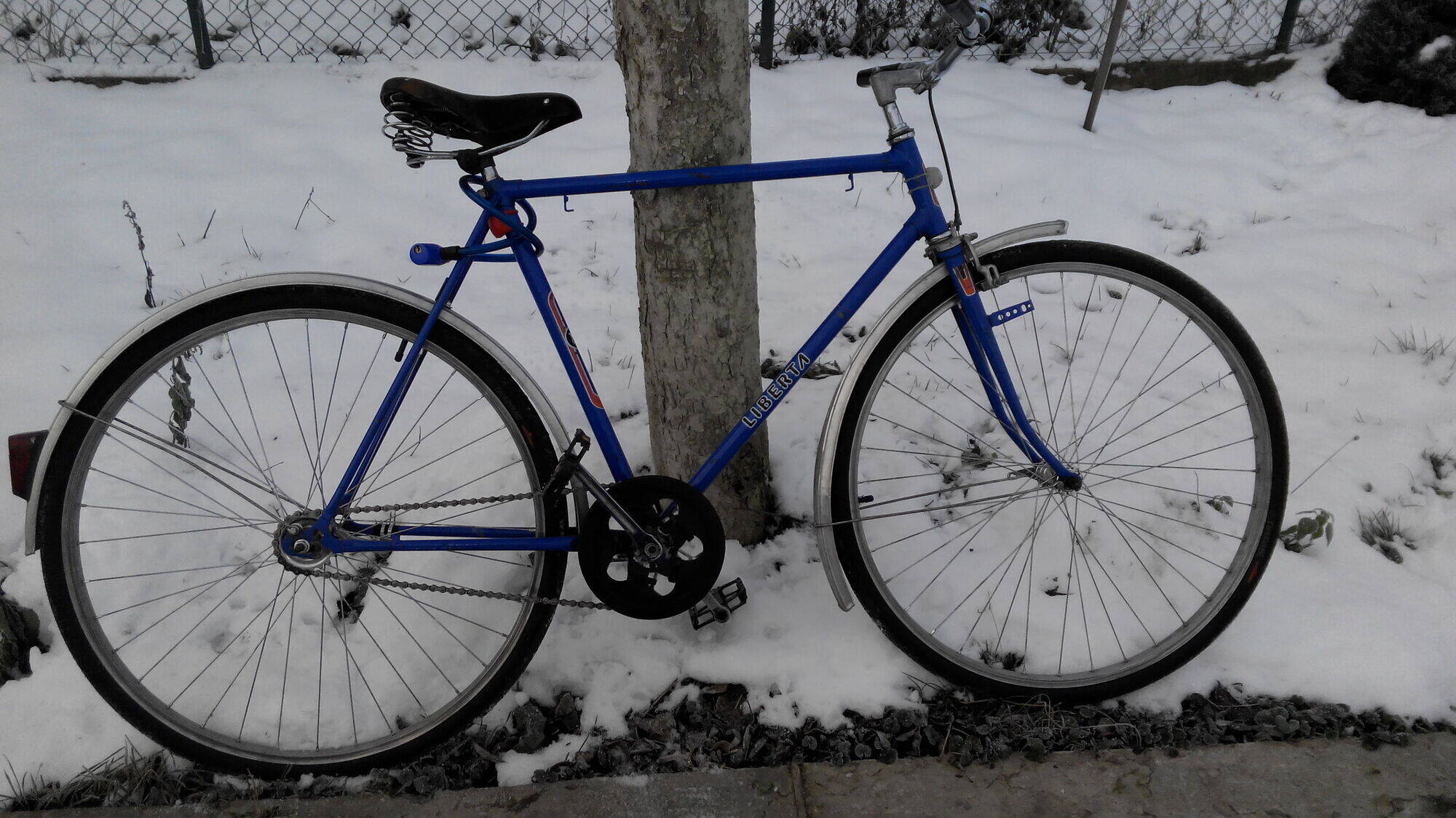

Добрий вечір. Вирішив поділитися .Куплений майже задарма старий чеський велосипед .Лежав у гаражі поки не обікрали гараж та вкрали мій байк з передачами з алюмінієвою рамою..Злодії не звернули уваги на старий велік в кутку,а так як хотілось їздити. то відновив його. Рідні колеса було втрачено раніше, поставив колеса на подвійних ободах алюміній та покришка 37. червячна втулка ззаду. Передаточне число 42 на 20. А вже тоді прочитав " Сучасний крокодил ..." Костянтина. Вирішив послідувати викладеним правилам та замінив колеса на теж алюмінієві, одинарний обід ширина 20мм, покришки 32. Висновок. Костянтин правий абсолютно. Велосипед перевтілився. по моїм відчуттям - стало легше педалювати десь на 25 відсотків. Байк став якимось м,яко - пружним, динамічним. Катання приносить задоволення. Дякую за чудову книгу та інші поради учасників форума,якими я керувався в роботі.
0-02-05-200970c91a02ba191891df5335fc7cd7fec54044751b0c97441ce7db0ee4ac17_607c3447.jpg
0-02-05-200970c91a02ba191891df5335fc7cd7fec54044751b0c97441ce7db0ee4ac17_607c3447.jpg [ 48.62 КБ | Просмотров: 2713 ]
IMG_20191204_080749.jpg [ 841.81 КБ | Просмотров: 2713 ]

1. Я просто описав свої враження від зміни поведінки велосипеда. Що не так, щоб викликало сльози ?
2. За посилання на форум дякую, Ви вже другий хто мене туди скеровує ). "ты сюда не ходи, ты туда ходи")(Василь Алібабаєвич)
З повагою. Микола Олегович.

olegowich1 писал(а):
Рідні колеса було втрачено раніше, поставив колеса на подвійних ободах алюміній та покришка 37. А вже тоді прочитав " Сучасний крокодил ..." Костянтина. Вирішив послідувати викладеним правилам та замінив колеса на теж алюмінієві, одинарний обід ширина 20мм, покришки 32. Висновок. Велосипед перевтілився. по моїм відчуттям - стало легше педалювати десь на 25 відсотків. Байк став якимось м,яко - пружним, динамічним. Катання приносить задоволення.
Изменения однозначно только из-за покрышек. Физическое явление, которое даёт такой эффект, называется радиальным уводом шины. Можете прочитать его описание, например, в книге Брудного Р. М. "Шины для дорожных и спортивных мотоциклов" (стр. 29, Окружная жёсткость).
