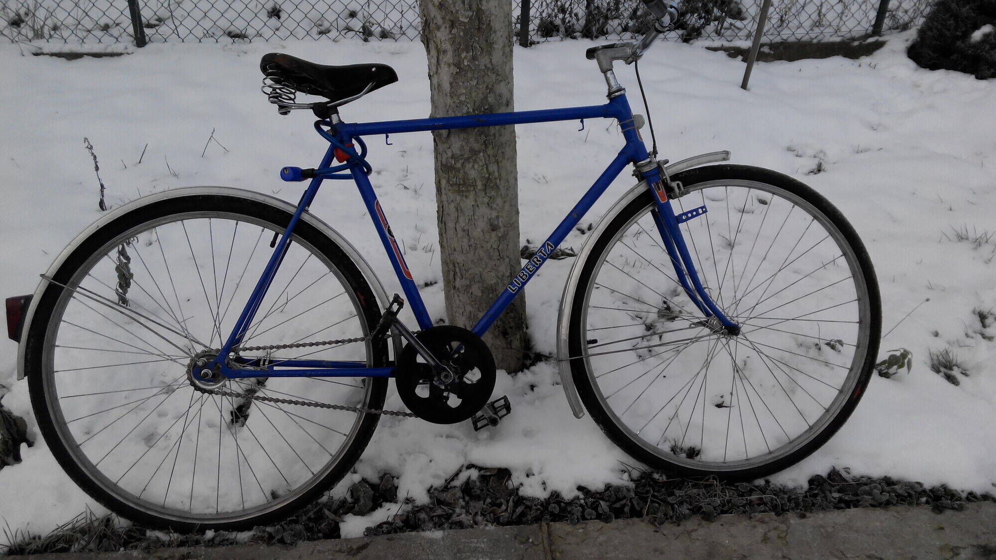

Добрий вечір. Вирішив поділитися .Куплений майже задарма старий чеський велосипед .Лежав у гаражі поки не обікрали гараж та вкрали мій байк з передачами з алюмінієвою рамою..Злодії не звернули уваги на старий велік в кутку,а так як хотілось їздити. то відновив його. Рідні колеса було втрачено раніше, поставив колеса на подвійних ободах алюміній та покришка 37. червячна втулка ззаду. Передаточне число 42 на 20. А вже тоді прочитав " Сучасний крокодил ..." Костянтина. Вирішив послідувати викладеним правилам та замінив колеса на теж алюмінієві, одинарний обід ширина 20мм, покришки 32. Висновок. Костянтин правий абсолютно. Велосипед перевтілився. по моїм відчуттям - стало легше педалювати десь на 25 відсотків. Байк став якимось м,яко - пружним, динамічним. Катання приносить задоволення. Дякую за чудову книгу та інші поради учасників форума,якими я керувався в роботі.

1. Я просто описав свої враження від зміни поведінки велосипеда. Що не так, щоб викликало сльози ?

Дело в том что "ощущения" и "впечатления" очень ненадёжный источник информации. Очень многие люди описывают схожие ощущения от обратной замены - одинарных на двойные. Поэтому ощущениям веры нет.
А мнение Кисы относительно ободов до сих пор ничем кроме ощущений не подтверждено. И бытует только в его опусах и на его личном форуме. Где всех сомневающихся он банит и выживает как "неприятных" сообществу. И, насколько мне известно, больше нигде в интернете не встречается.
Поэтому, если уж начинать тему где-либо кроме "кроковода" с заявлений "киса был прав" то стоит быть готовым подтверждать это чем-либо более существенным чем ощущения.
В данном конкретном случае, насколько я понимаю, вместе с ободами были заменены и покрышки - а одно это уже очень сильно снижает ценность эксперимента. Кро ме того если велосипед поехал на четверть легче, то соответственно и быстрее. Но задняя звезда, насколько я могу рассмотреть осталась той же. А передаточное число и без того невелико. Почему же не стало крутить слишком легко и быстро?

Я так зрозумів,у вас з Костянтином є антагонізм, втім, мені байдуже , не прийматиму участі. Окрім як відчуттів , не зможу нічим нічого доводити, не маю інженерної освіти та досвіду. Втім,на це не претендую. Свою точку зору висловив, вдячний за коменти без сопел ( чи сопель скоріше))).Всім добра та міцного здоров,я.

Рідні колеса було втрачено раніше, поставив колеса на подвійних ободах алюміній та покришка 37. А вже тоді прочитав " Сучасний крокодил ..." Костянтина. Вирішив послідувати викладеним правилам та замінив колеса на теж алюмінієві, одинарний обід ширина 20мм, покришки 32. Висновок. Велосипед перевтілився. по моїм відчуттям - стало легше педалювати десь на 25 відсотків. Байк став якимось м,яко - пружним, динамічним. Катання приносить задоволення.
Изменения однозначно только из-за покрышек. Физическое явление, которое даёт такой эффект, называется радиальным уводом шины. Можете прочитать его описание, например, в книге Брудного Р. М. "Шины для дорожных и спортивных мотоциклов" (стр. 29, Окружная жёсткость).
