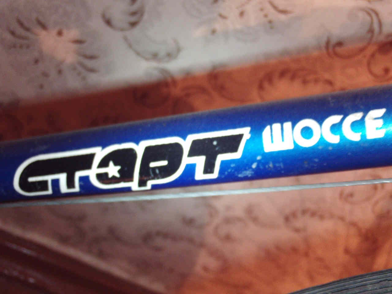

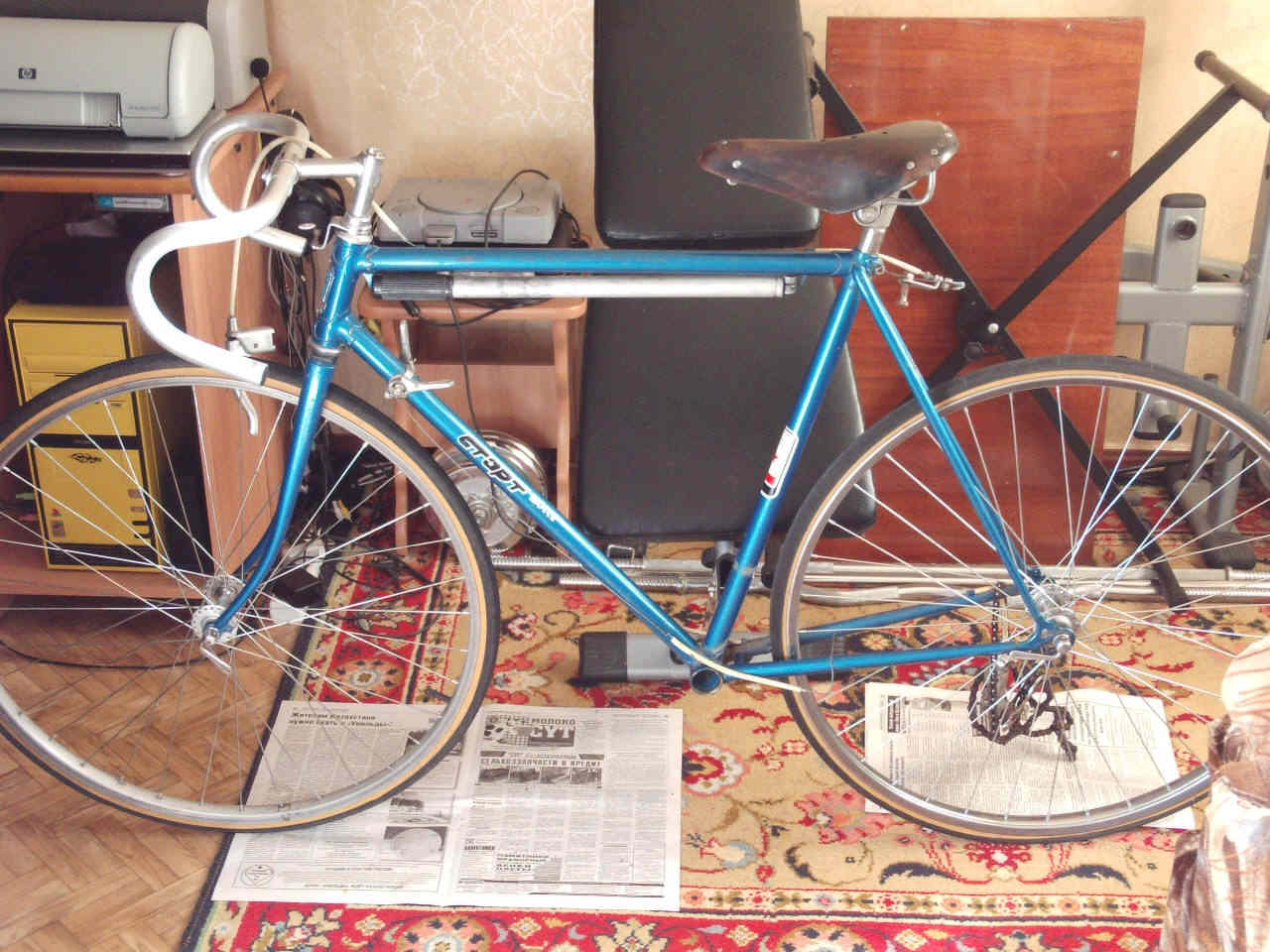

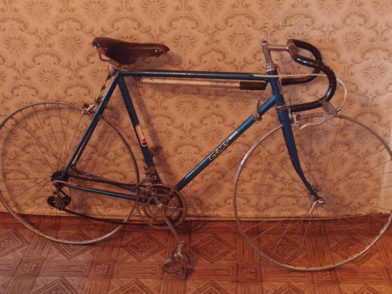

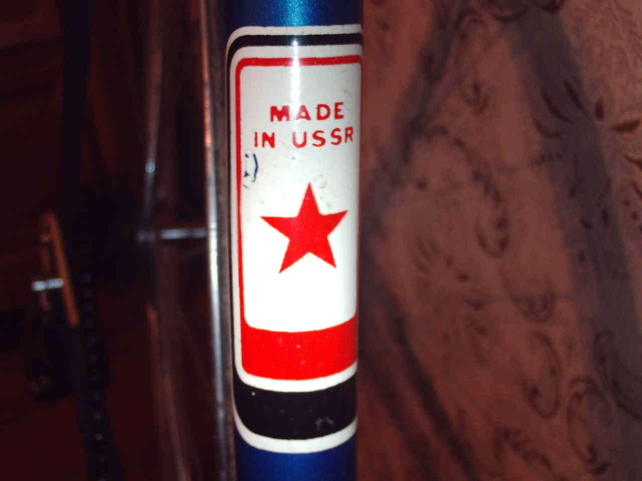

Ещё один мой "питомец" эпохи заката 80-х. :roll: Модель указывать не стал так как у меня нет точных сведений по моделям относительно новых шоссейных велосипедов Харьковского велозавода. Этот экземпляр я приобрёл у знакомого с работы, по состоянию можно квалифицировать его как "очень хорошее", немного пооблупились шатуны и заржавели регулировочные болты на переклюках от сырости при 20-летнем гаражном хранении а остальное всё в норме :smile:
Классификация велосипеда (конечный результат):
Завод-изготовитель: Харьковский велосипедный завод
Наименование: "Старт-Шоссе"
Модель: 155-411
Год выпуска:1989г.
Цвет: Синий
Рост: 3-ий размер
Рама+вилка: ХВЗ
Колеса: обода стандартные 28-ти дюймовые одинарные (Китай), Втулки: передняя и задняя ХВЗ
руль: алюм. ХВЗ "Старт-Шоссе"
передняя звезда: ХВЗ, число зубьев звездочек: 43 и 51
задняя звезда: "Shimano" MF-TZ07 (7 скоростей, число зубьев: 14-16-18-20-22-24-28) (цена: 84.00 грн. или 370 руб.)
пер-ли скоростей: ХВЗ передний и задний
кол-во скоростей: 14
педали: ХВЗ
тормоза: ХВЗ
седло: чепрак ХВЗ
покрышки: клинчерные DURO 28X15/8X11/4 (32-622) (пр-во Китай)
масса велосипеда: 11,2 кг.
В наличии имеются ремни с туклипсами и бардачок для инструментов.
Ниже выкладываю фото от первоначального состояния до конечного, в итоге получился маленький синенький крокодильчик. :D

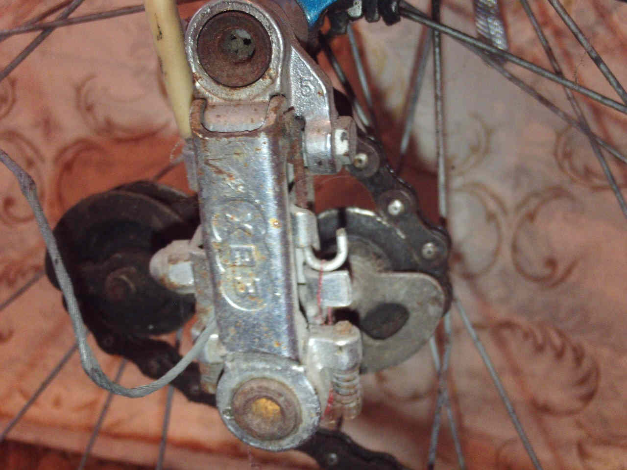

продолжение следует...

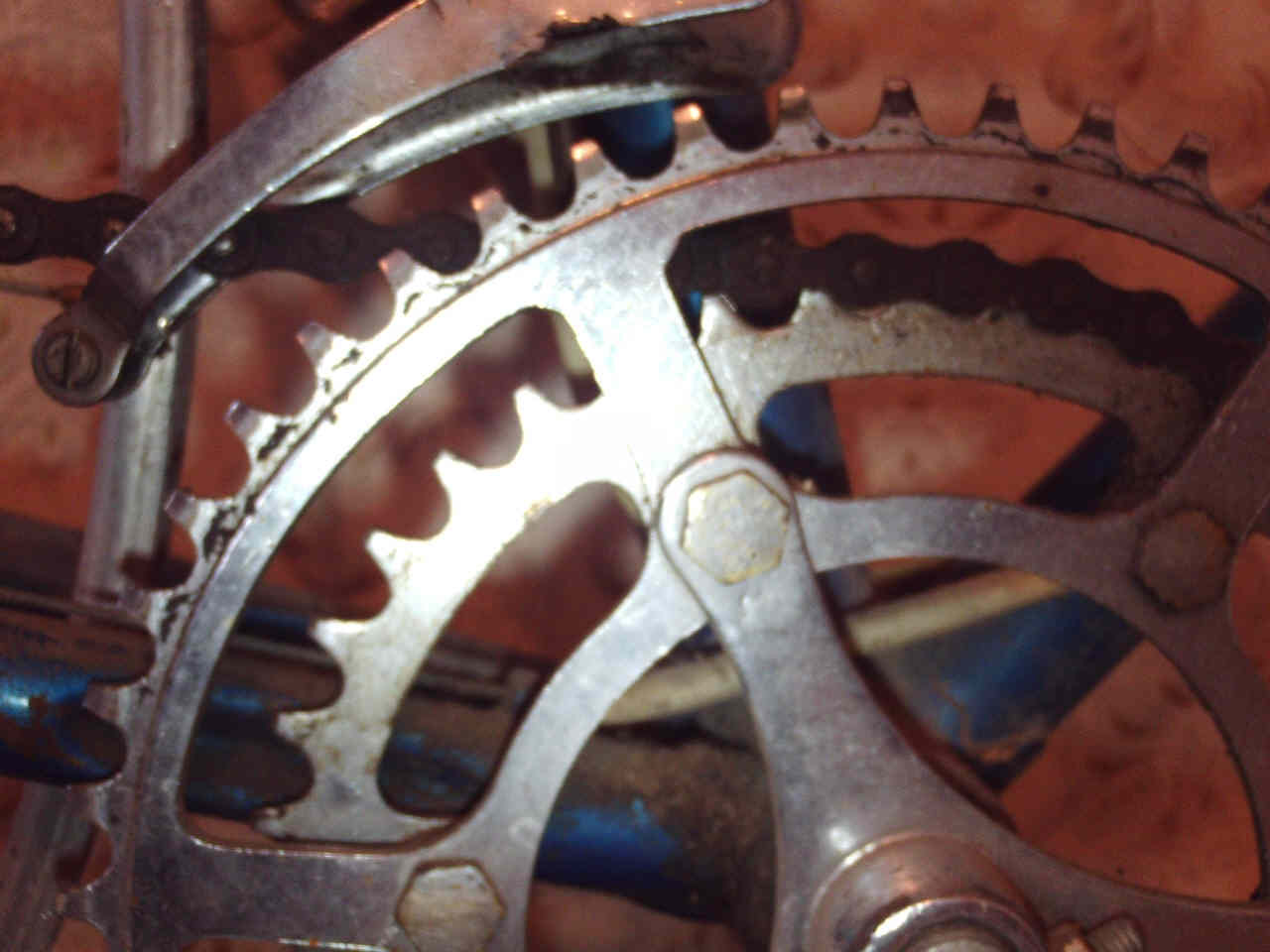

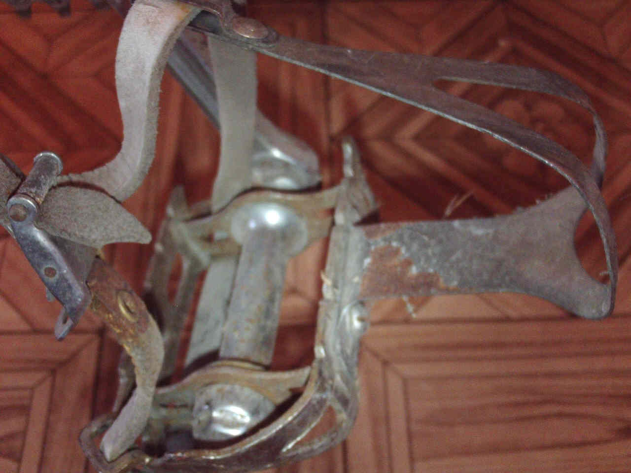

1351.JPG [ 69.52 КБ | Просмотров: 7800 ]
84.JPG [ 69.83 КБ | Просмотров: 7800 ]
3515.JPG [ 79.99 КБ | Просмотров: 7800 ]
541561.JPG [ 96.34 КБ | Просмотров: 7800 ]
564651.JPG [ 131.99 КБ | Просмотров: 7800 ]
Комментарий к файлу: "Shimano" MF-TZ07
5445.JPG [ 94.01 КБ | Просмотров: 7800 ]
5.JPG [ 82.78 КБ | Просмотров: 7800 ]

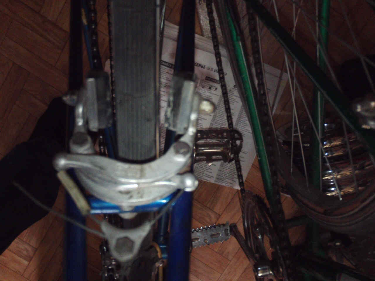

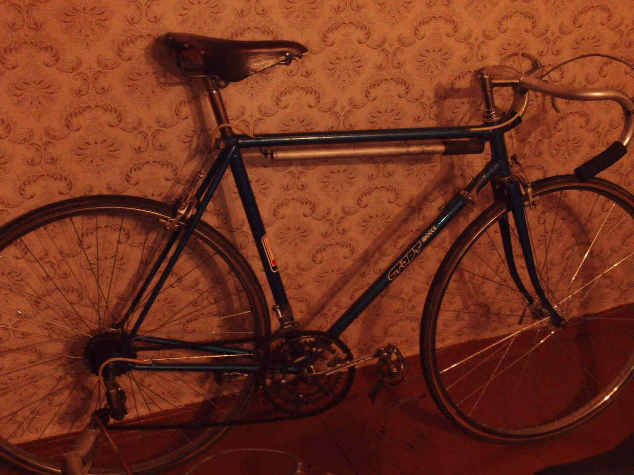

Итого:
2.JPG [ 99.85 КБ | Просмотров: 7799 ]

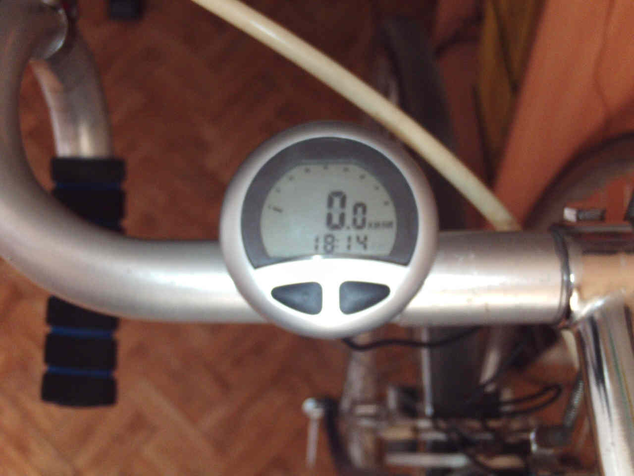

Сделал небольшое добавление - велокомпьютер фирмы JING YI, модель JY-115 (Китай разумеется). :smile:
51.JPG [ 56.3 КБ | Просмотров: 7717 ]

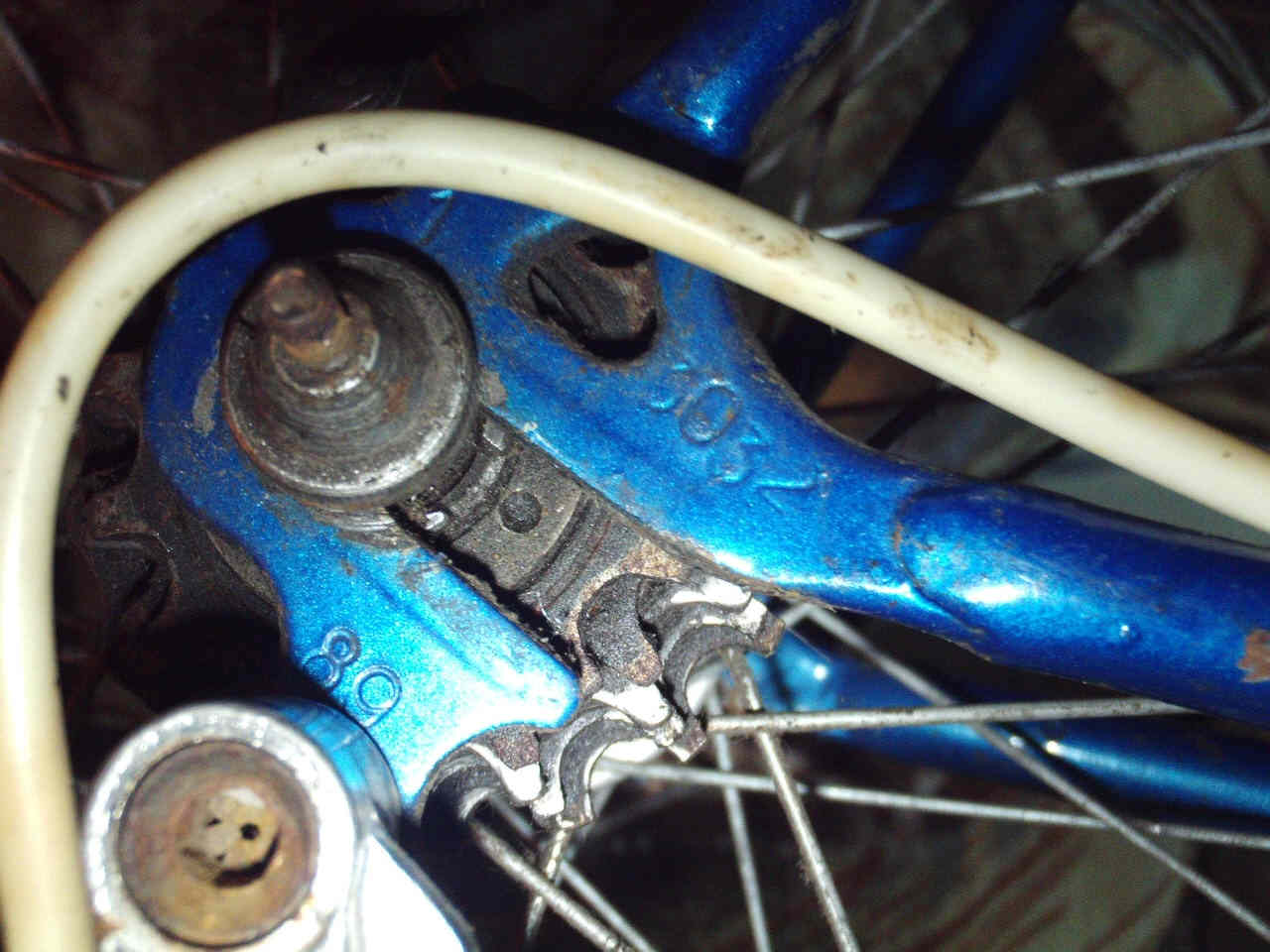

dessa105 писал(а):
А можно чуток поподробнее по поводу процесса совместимости задней втулки ХВЗ с "Shimano" MF-TZ07.
Собираюсь сделать тоже самое. Я имею ввиду как легко отвинтилась цапфа с втулки, совпадение резьбы на втулке и "Shimano" MF-TZ07. Ось менять надо, ее длины достаточно?
Заранее спасибо.

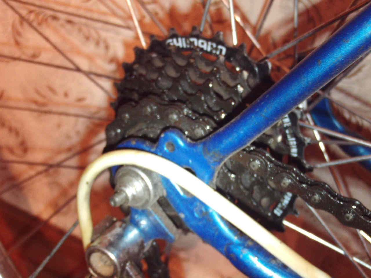

Отвечаю на поставленные вопросы: цапфу с втулки открутил без проблем газовым ключом, резьба на стартоновской втулке совпадает с резьбой шимановской трещётки, вкручивается и откручивается без проблем, свой выбор в пользу MF-TZ07 сделал по причине того, что в моём арсенале больше ничего и нету, её мне подарил товарищ свинтив со своего "стелса", хотя теперь после опробования собранного велосипеда я понял что до оптимума ещё далеко. Во-первых - максимальная скорость при соотношениях 51-14 очень мала, судя по спидометру 40-43 км/ч, для меня это мало, во вторых - для семи звёзд длины родного стержня задней втулки маловато и заднее колесо становится не соосно с передним, выглядит не красиво, если ставить более длинный стержень то придётся отказаться от барашков. Думаю что всё-таки буду ставить чисто китайскую трещётку на 5 звёзд, от родной отказался только потому что на самой цапфе сломано одно посадочное место для собачки, сверху над ней обломился край металла, видно ещё у предыдущего хозяина. Что можно сказать в итоге: 7-ми скоростную TZ07 использовать на родной стартоновской втулке можно, но желательно использовать более длинный стержень для свободного расширения задних перьев.
Комментарий к файлу: Положение заднего колеса при установке 7-ми скоростной трещётки "Shimano" MF-TZ07
545.JPG [ 68.4 КБ | Просмотров: 7529 ]
Комментарий к файлу: В положении на 14-ти "зубастой" звезде, цепь буквально в полумилиметре от заднего пера.
56456.JPG [ 87.83 КБ | Просмотров: 7529 ]

zalyotovevgeniy, благодарю за ответ.
Еще парочку вопросов...
я так понял систему вы используете родную (ХВЗ), при этом какая цепь?
И еще, если установить трещетку на 6 или 5 звезд - надо ли будет раздвигать перья?
Система родная, цепь тоже. Когда ставил свою 7-ми скоростную Шимано раздвигал примерно на 1 см, если с меньшим количеством звёзд раздвигать перья возможно не придётся.

Смотри, дропауты после раздвигания подрегулируй, а то на фотке правый дропаут явно непрямо стоит. А это не очень гуд.
И мне так показалось, но умолчал до сих пор.

dessa105 писал(а):
Спасибо за серьёзное замечание, будет исправлено! Смотрел в упор и не видел.... :shock:
