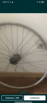

Привет. Оба колеса кривые, увидел объявление ровных колес от хвз. Заднее колесо со втулкой от ХВЗ.
Вопрос: можно ли снять трещетку с велика и поставить на новое колесо?
(Просто слышал, что трещетки хвз не съёмные )

Вас хтось намагається надурити.
Хоча, можливо, там від ХВЗ тільки втулки?

Трещетки не видно..?! Уже снял?
Подрехтуй восьмерки, и ставь обратно, ну, съёмная она... :yes:
(вообще снимается при помощи плоского напильника в тисках без расспицовки колеса, ибо рычаги руляд, ящетаю) )

трещетки хвз
Правильно писать трещОтка.
У ХВЗ 2 вида трещоток.
И ставят их на втулку, а не на колесо.
Если втулки одинаковые, то можно.
Если нет, то никак.
Резьбовые втулки ХВЗ - это "Старт Шоссе", тоже могут иметь разную резьбу, метрическую и дюймовую.
Тоже не все трещотки туда станут.
Лучше отказаться от втулок+трещоток ХВЗ, но это дороже.
