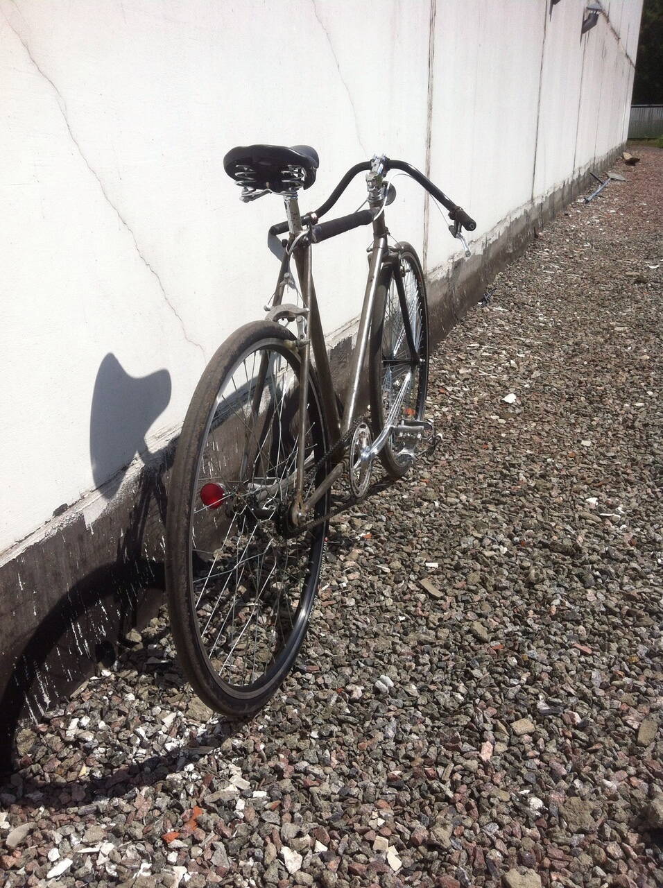

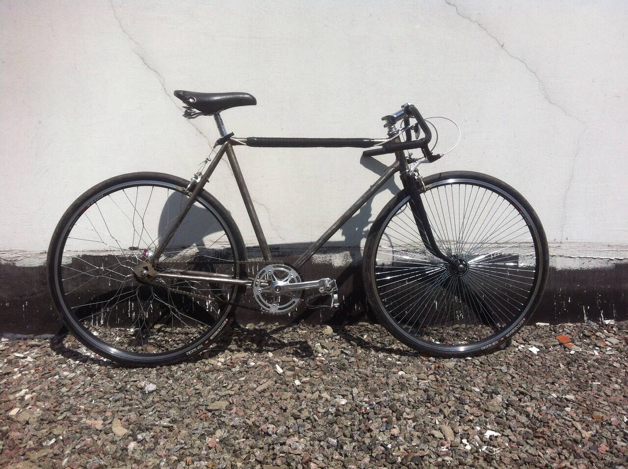

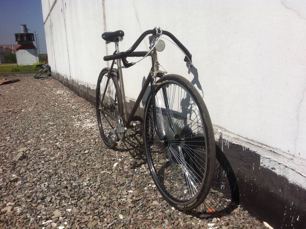

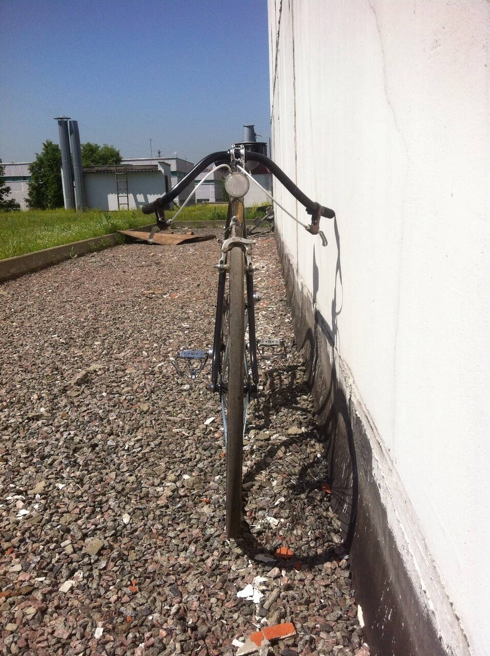

Всем привет! Собрал вот такого коника. Нужны советы по стилю, что добавить или удалить. Спасибо.

Мне нра! :good:
 Заголовок сообщения: Re: Path Racer Турист.
СообщениеДобавлено: 26.05.2015 18:52
Интересный, а это окончательный стайлинг?
СообщениеДобавлено: 26.05.2015 18:59
Буду советовать сперва по технической части, нужно перевернуть зажим подсидела эксцентрик на левую сторону, а лучше вообще болт-гайку под шестигранники. Тормозные ручки такого типа плохо работают с клещами, нужны другие, руль можно подобрать более интересный, вынос не из той оперы, либо классика либо перевернуть (подскажу где купить через ЛС)
Собираетесь красить? Порошок?
СообщениеДобавлено: 26.05.2015 19:02
Сообщения: 33
Город: Екатеринбург
Зарегистрирован:16.11.2013

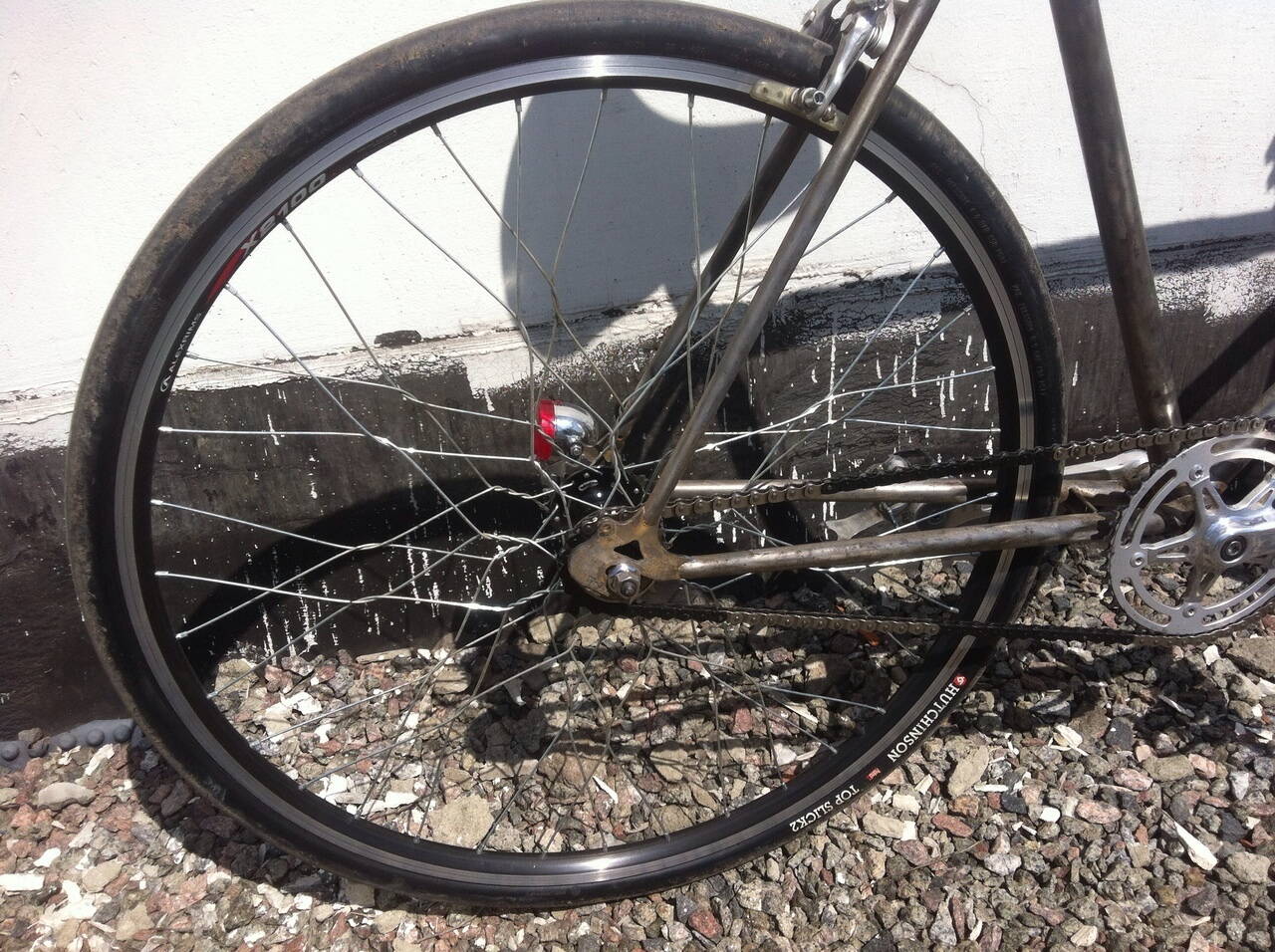

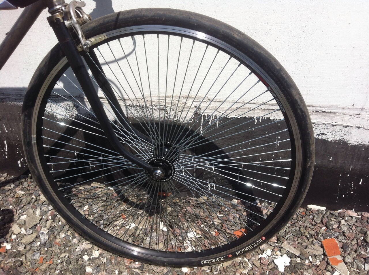

Позанудствую. Переднее колесо, при возможной интересности спицовки - получится тяжелым, а ведь им надо ворочать вправо-влево, так что рулить, из-за увеличившегося гироэффекта, станет потяжелее. Заднее - из-за крученых спиц будет нежестким, в том числе и на кручение. Лучше бы наоборот - сзади двойная спицовка в 1-2-3-4 креста, или даже полурадиальная - правый зонт с крестами, левый радиальный, а вот спереди - помягШе, крученая.
Руль низковат, имхо - получится, как нижний хват на баране, но это кому как удобно.
СообщениеДобавлено: 26.05.2015 19:44
Сообщения: 4621
Город: Зеленодольск
Возраст: 56
Зарегистрирован:08.07.2014
TonyZ
Тонкая, однако, работа (С) :good:
Но тоже, как выше уже говорили, сомневаюсь в уместности такого колеса сзади.

Дивлячись на колеса, відразу виникло питання "навіщо?"
Макраме на задньому можна пояснити намаганням бути орігінальним, а от неймовірна кількість спиць спереду - мабуть через відсутність звичайного обода, так би мовити: "Я его слєпіла із того, што бьіло..."
Безаргументированную хрень пишите про жёсткость колёс, а особенно в контексте этого велосипеда. Где, конечно же, на первом месте стиль, а потом некая мифическая, никому не нужная, жёсткость колёс.
З.Ы. Про гироэффект вообще повеселило. :ROFL:

Сразу хочу развеять миф о заднем колесе. Ему пошел уже третий сезон и это второй велик с ним. Ни одной восьмерки и ни одной протяжки за этот срок.
