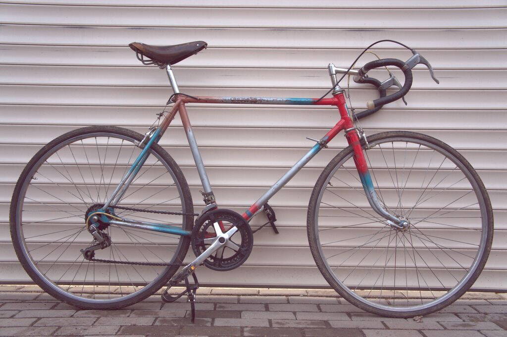

Есть в семье вот такой велосипед, собранный в начале девяностых на тульском велотреке:
DSC03336.jpg [ 119.74 КБ | Просмотров: 4295 ]
Систему и задний переключатель я менял в 2001.
Принято решение осовременить велосипед, для чего закуплен группсет Campagnolo Veloce и прочие детали.
Общая концепция - новые комплектующие, но ключевые детали - рама, вилка, руль и, возможно, седло - остаются без изменений для сохранения узнаваемости.

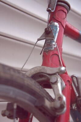

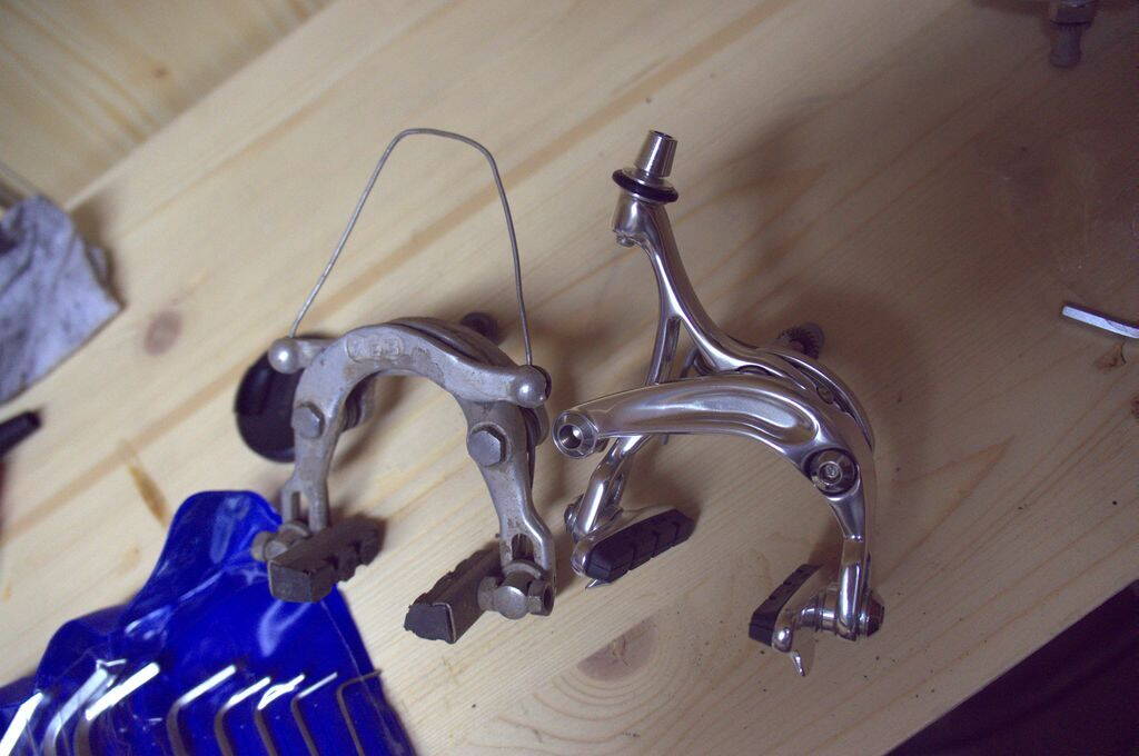

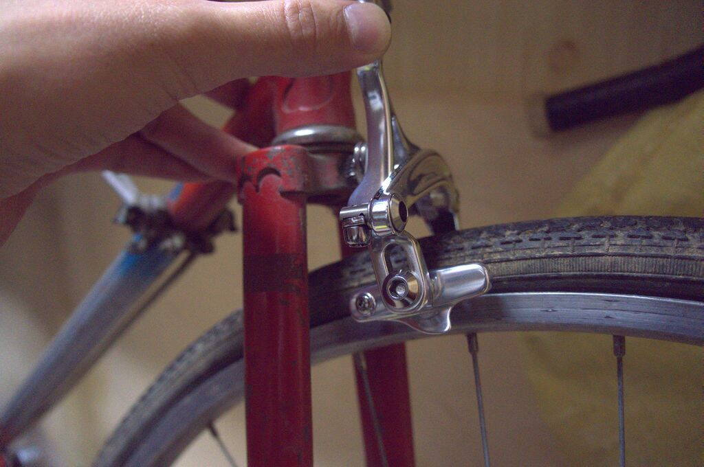

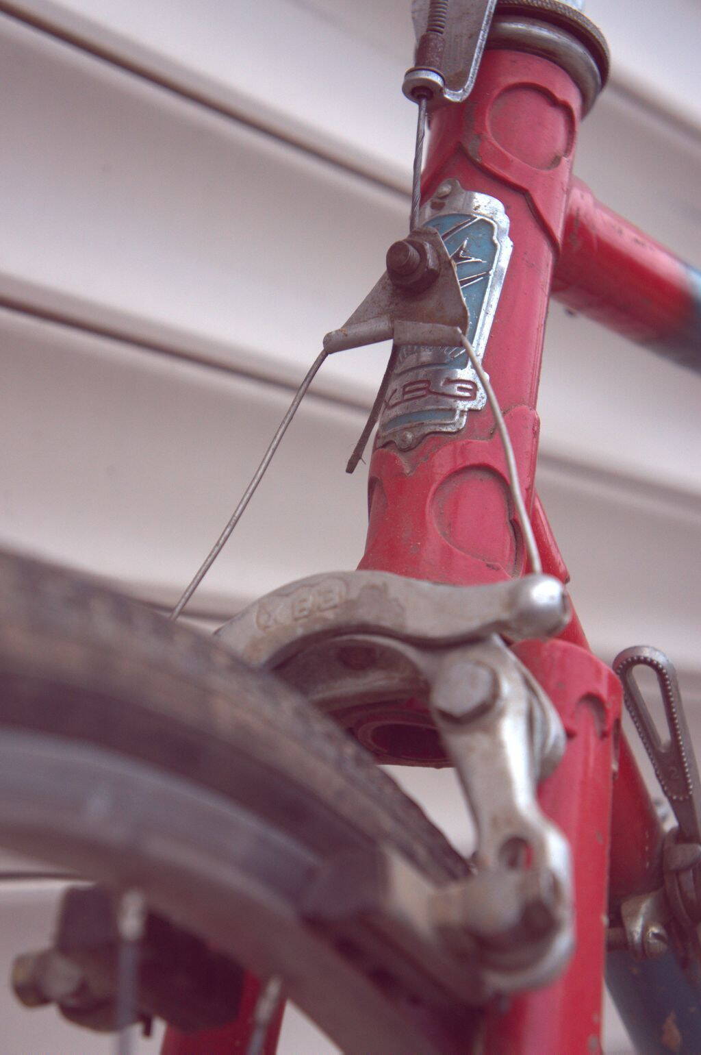

1. тормоза слишком "мелкие" (не хватает длины регулировочного паза). Изучив форум, узнал о параметре "рич" - это своего рода длина вилки, верно?
DSC03347.jpg [ 85.15 КБ | Просмотров: 4295 ]
DSC03346.jpg [ 127.52 КБ | Просмотров: 4295 ]
DSC03349.jpg [ 79.06 КБ | Просмотров: 4295 ]
Подскажите, адаптеры существуют какие-либо? Или нужно менять тормоза? но кто же делает их более длинными, если современный стандарт рам требует коротких?
Да и не хотелось бы, честно говоря, подыскивать замену уже купленным.
С тем, что придётся рассверливать вилку, уже разобрался.

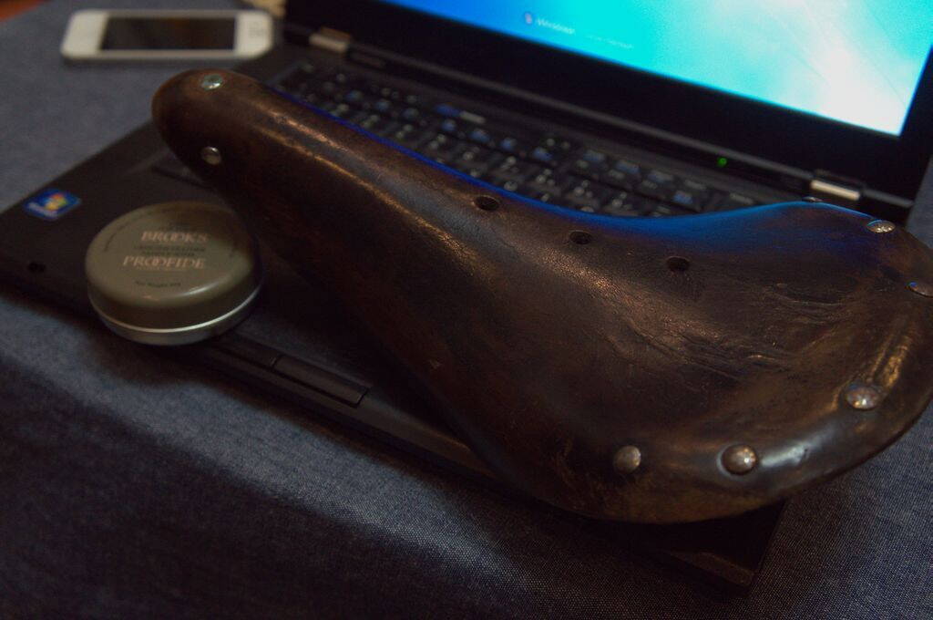

2. Седло - очень даже! Помыл, натираю кремом :)

Если велосипед "Турист" то тормоза нужно брать с большим ричем, что-то типа ALHONGA HJ-714AG, а по поводу переходников..... это будет колхоз колхозный
сидуха отличная :good:

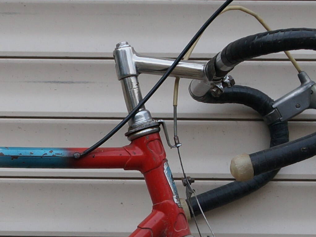

Вы заметили что вынос гнутый? По тормозам да нужно менять на тормоза с большим ричем, те что уже есть подошли бы на Старт Шоссе, а у Вас рама под тормоза ХВЗ с перпендикулярными лапками.

Если есть непреодолимое желание поставить именно эти тормоза, то можно сделать адаптер из П-образной пластины, желательно с трубкой внутри. Кто-то у нас так уже делал. Хотя в вашем случае грязевой зазор станет минимальным.
Камповская комплектуха как бы зажирно для этой рамы, но если есть желание, то почему бы и нет, но я бы не стал. Поискал бы стартон, а лучше СЗ

Найдите трубку диаметром как большое отверстие снизу в короне и загоните её туда. Просверлите через родное отверстие в вилке и прикрутите. Потом в трубке просверлите отверстие в трубке под любойтнужный Вам рич. Самый простой и надежный способ.

А под болт крепления тормоза можно сделать нужной длины проставки с полукруглой выборкой, они нужны с двух сторон.
Нет, Вы о чём? Вынос этот мне с детства нравится: можно вести велосипед за него :)
Насколько я понял, это проще, чем адаптер придумывать? К тому же, останется возможность закрепления крыла (вдруг пригодится, "Турист" же).

Труба выноса (та которая вставляется в вилку) согнута в перед по ходу велосипеда, видимо не достаточно глубоко опущен вынос, от усилия прилагаемого через рычаг, вынос и погнулся.
Да, теперь вижу: труба, идущая в колонку, действительно согнута
Это помешает вынуть/вставить трубу?
Я не планировал этот узел менять
труба.jpg [ 223.86 КБ | Просмотров: 4173 ]
 Заголовок сообщения: Re: Обновление ХВЗ
СообщениеДобавлено: 19.10.2014 14:09
Можно в принципе поправить, подобрать трубу по размеру, в качестве рычага, и не сильно погреть перед правкой.
