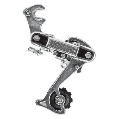

Спасибо за информацию. Нашел ещё переключатель xunduh. Выглядит эта штука просто потрясающе (не люблю эту ажурно - пластиковую продукцию shimano), есть информация о нём?
копия Shimano группы Tourney
приблизительно RD-TY20
