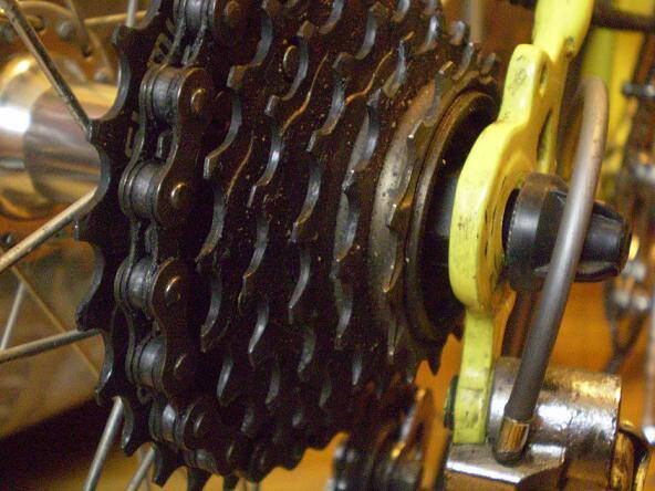

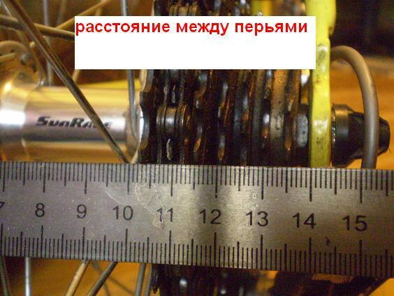

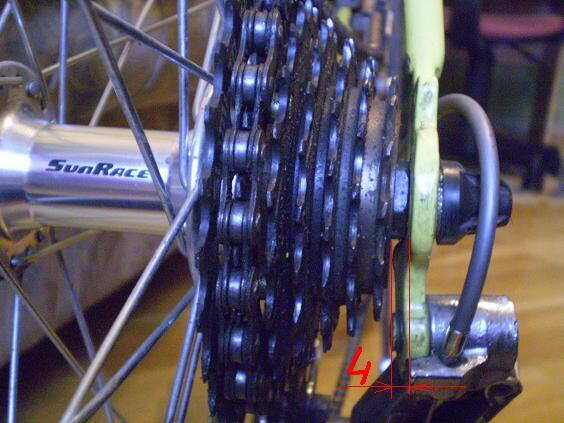

Погода такая что врядли пока катнешь и решил заняться. В наличии задняя втулка Sunrace под трещётку. Со стороны кассеты-трещётки очень маленькое расстояние до пера. При втыкании самой быстрой передачи цепь трётся о перо. На фото хорошо видно. Пока отрегулировал переклюк так чтобы только на предпоследнюю скидывал.

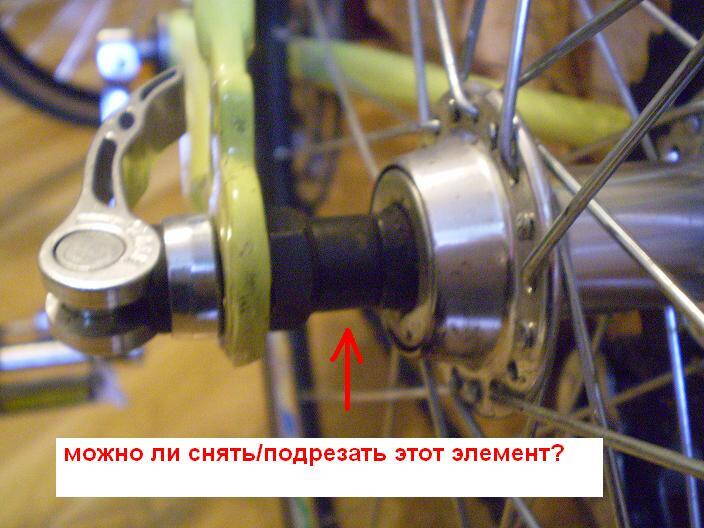

Вопрос вот в чем : возможно ли на этой втулке разобрав вал укоротить его с одной стороны и вытянуть с другой. В идеале было бы хорошо подкоротить втулку убрав звено (на фото его отмечу) а то как устанавливаешь колесо приходится расклинивать перья с усилием. И ещё, какое необходимо расстояние от кассеты до пера для нормальной работы самой маленькой звезды?

Поменяй местами контрагайки - те что упираются в раму.

Вы всунули 135мм втулку в перья для 120 мм и 5-6сти скоростной касеты. Можно все но вам необходимо выставить втулку так чтоб все проскакивало, а потом перетянуть колесо, чтоб его отцентровать относительно оси.

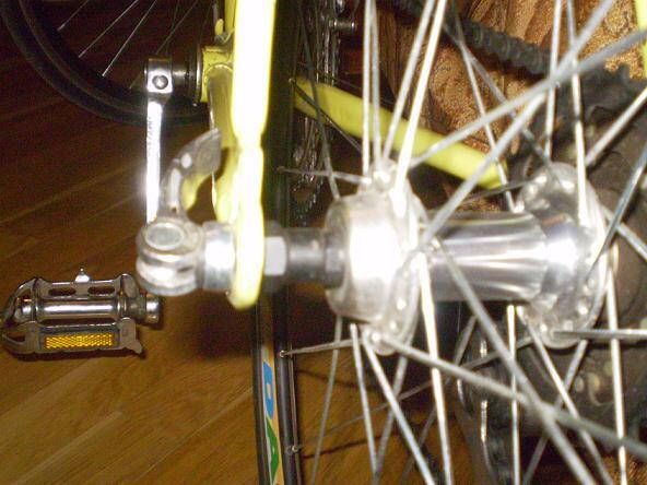

ТС не надо разбирать втулку - просто поменяй гайки если они разной (судя по фото 3 разные) толщины местами.
Или попробуй шайбу поставить если позволяет длинна оси.

A aЩе дропауты подрегулируй, а то они криво стоят после расправления рамы.

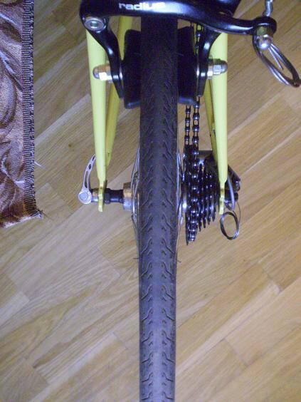

Тута есть вопросы к топик-стартеру:
1 На втором фото видно, что правый дроп не перпендикулярен оси втулки? ента так?
2 На 4 фото видно расстояние между краями дропов(но не ширина втулки!!!!) 140мм(при ширине втулки скорее всего135)???
Т.е. получается что при такой длине дропов уголы ну нифига себе? И задние перья и соответственно дропы под втулку не разгибались и не центровались? Со всеми вытекающими в виде ухода колеса в один из боков, цепляния цепи за кривой дроп;-)?

Гы... Еще как вариант, после выравнивания заднего треугольника сменить цепь на более тонкую. Как из своего опыта 8к KMC прекрасно работала с 5-ком трещеткой
сейчас колесо снял, гайки одинаковые стоят.
Я на фото линейку просто сверху "на глаз" приложил, там 135.
Расскажите пожалуйста как это и делается. колесо готовое было и я ничего с ним не делал - поставил и катать. дилетант блин... и если есть то ссылку с подробным описанием процесса центровки дропов.
спасибо за совет) но только на след год менять буду. цепь я самую бюджетную купил.
Есть трещётка на 5 звезд. ХВЗшная. Не устроило передаточное число, слишком скоростная. а я больше по подьёмам люблю поработать, вот и взял эту на 7 передач.

http://sheldonbrown.com/frame-spacing.html Изучайте;-)
Только один совет- если есть мощные тиски на хорошем основании, то рихтовку лучше производить в них зажав каретку. Так сразу можно контролировать и центровку и расстояние между дропами- меньше вероятности гнуть туды-сюды перья;-) В принципе у Вас 80-ка С-Ш, насколько я понял- там перья при таком методе разгибаются руками(да как и на любом стартоне, про дуристоф спутников и спортов я вообще молчу;-)). Только гнуть надо потихоньку. Особенно правое... А! И еще, на всякий случай, в каретку лучше вкрутить старые чашки, чтобы не покоцать резьбу. Или использовать люминиевые накладки на губках.

По поводу втулки- не трогайте ничего;-) Бо втулку подгонять под раму, ИМХО, мовитон + зонт центровать+ неизвестно наскоко кривая задняя вилка.

Задняя втулка в стандарте,ничего трогать не нужно,есть вариант перейти на гайковую систему,а не на эксцентрике,за контрующей гайкой подложит шайбу и тем самым мы сдвинем дроп,была такая беда с 14 звездой,поставил трещетку на 11 и все,ничего не цыпляет.Семирик с 14 звездой будет цыплять,а шестерик нет.Велы такие у нас
