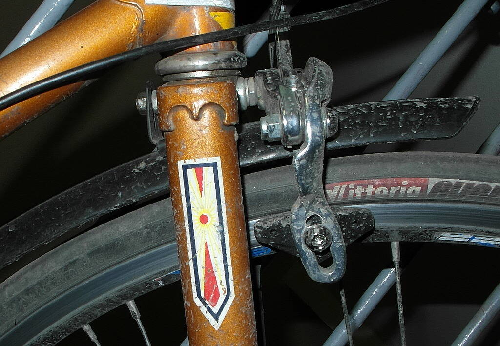

- tektro r539
- alhonga почти любая
- longus EXC
У меня вилка от стартона и стоит Лонгус. Брал в Киеве. Встали как родные, еще и для крепления крыла на болте место осталось.
