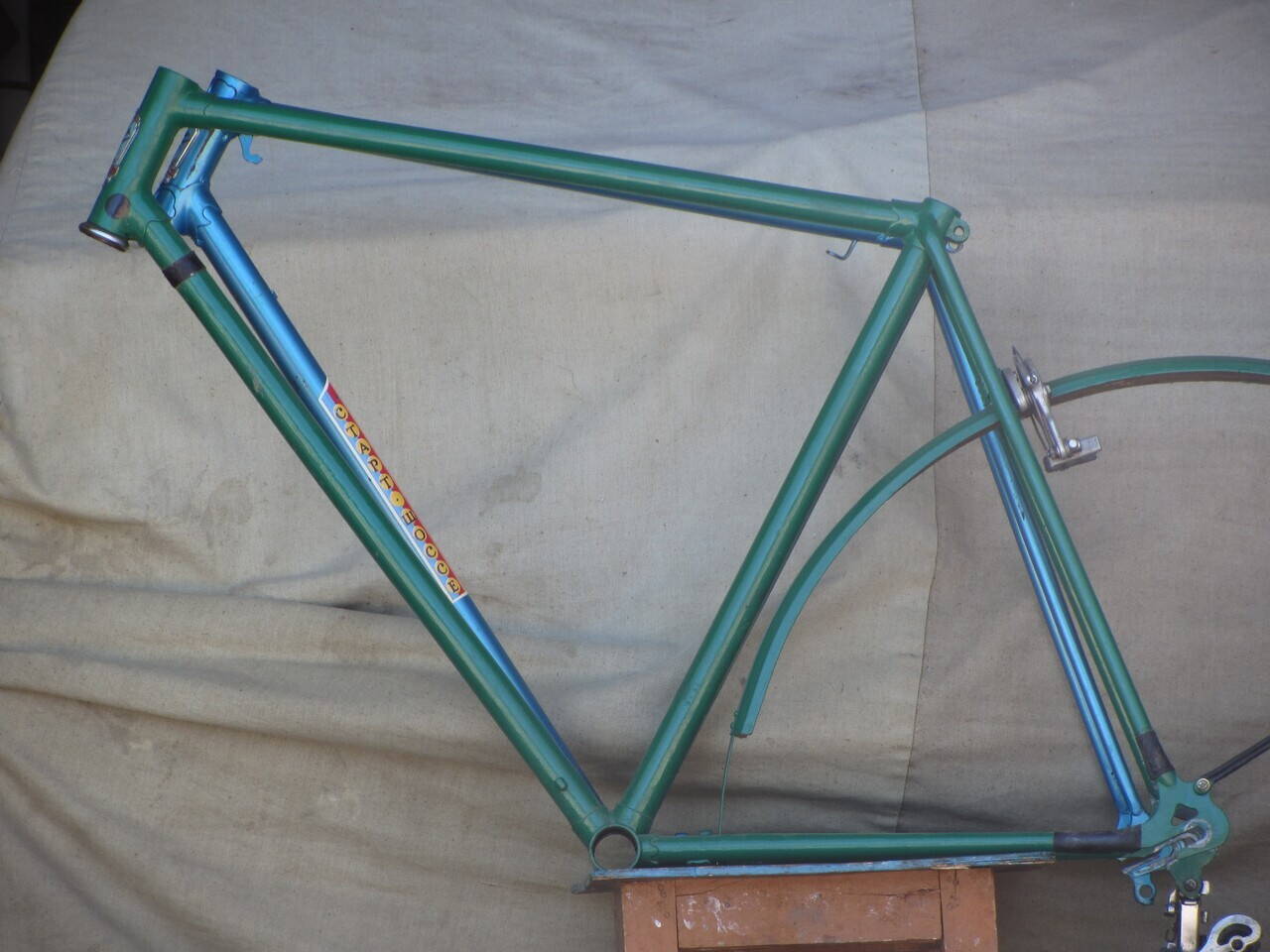

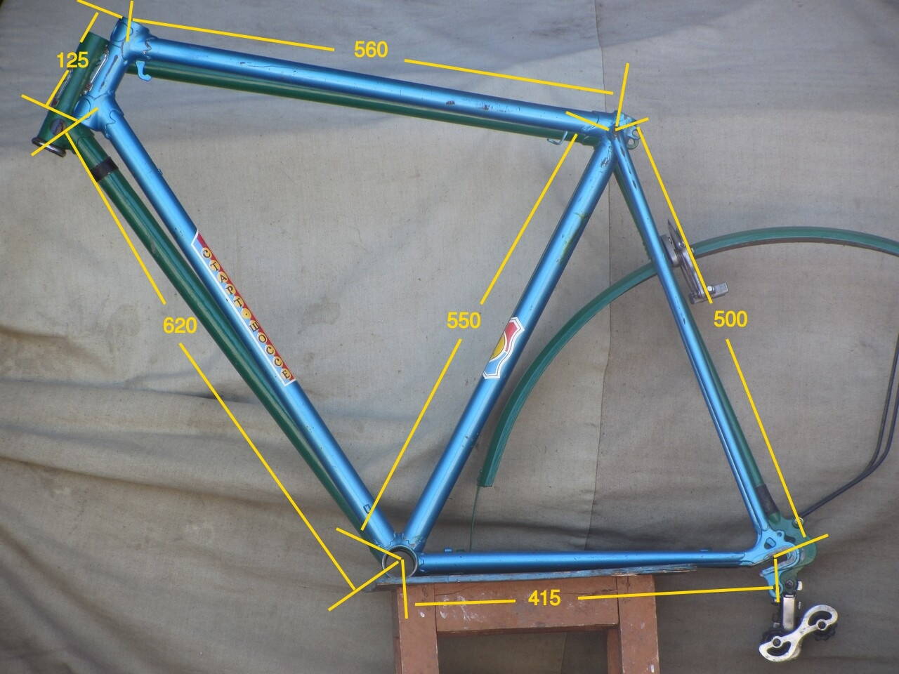

Может кому будет интересно, решил снять две рамы одной 56-й ростовки для наглядности , обе 86-го года. Выровнял рамы по кареточной трубе. Турист куплен лично мной в г.Харькове в феврале 86-го, СШ выменял 2 недели назад, вернее основную его часть без системы и седла.
IMG_2904_1.jpg [ 229.54 КБ | Просмотров: 21486 ]
IMG_2905_1.jpg [ 239.29 КБ | Просмотров: 21486 ]

Да, разница как известно в деталях. Очень наглядно.

кароче, рама стартона короче :) Причем, что передний треугольник, что задний )

У стартона и клиренс меньше

Правильнее было бы сравнивать фрейм-сеты, а не только рамы.

Турист
IMG_2904_1.jpg [ 85.99 КБ | Просмотров: 20746 ]

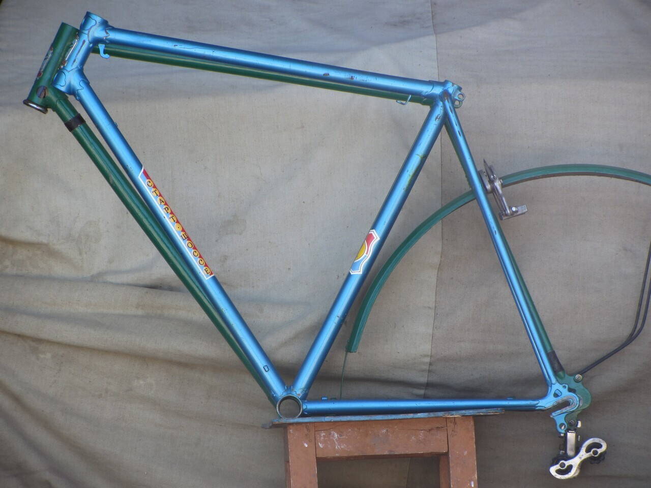

Старт-шосе 1985 р. 56 зр.
IMG_2905_1.jpg [ 401.48 КБ | Просмотров: 20533 ]
