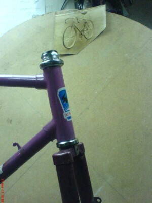

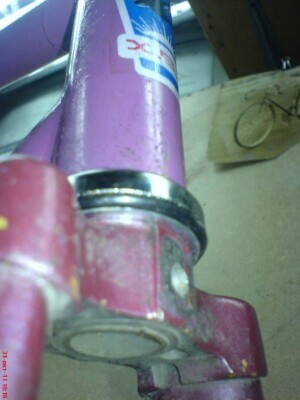

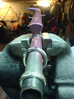

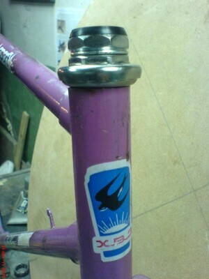

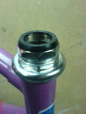

Если нельзя ,то нужно сделать. Токаря отказались , пришлось делать самому.
Комментарий к файлу: Так два раза.(2 гайки на выброс)

такая рулевая стоит 20-25гр.. если 2 гайки на выброс, то чета дорого выходит. Проще купать родную серийную рулевую .. на барахолках по 1-2гр за часть рулевой можно найти с хромом в хор состоянии.

ну если далеко от родного завода, тогда да. Сам ездил с такими рулевыми и вилками под такую резьбу. Подходит ашанвилка, если совсем нечего поставить.
Этим же способом уже на 4 рамах нарезал резьбу в каретке :D

Как я понял, способ перенарезать резьбу с помощью новой гайки
