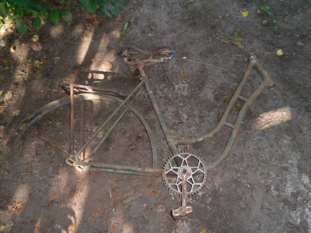

Первая попытка обзавестись такой рамой была не очень удачной. На одном из форумов купил раму, которую предоставляю Вашему обозрению:
SAM_4548.JPG [ 222.72 КБ | Просмотров: 7264 ]

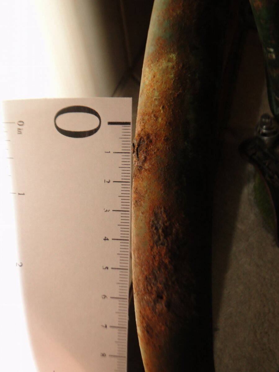

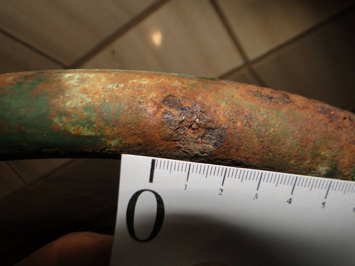

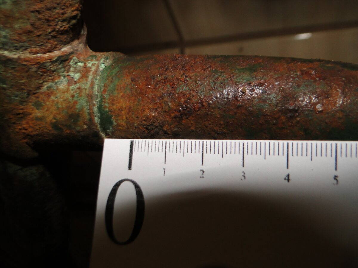

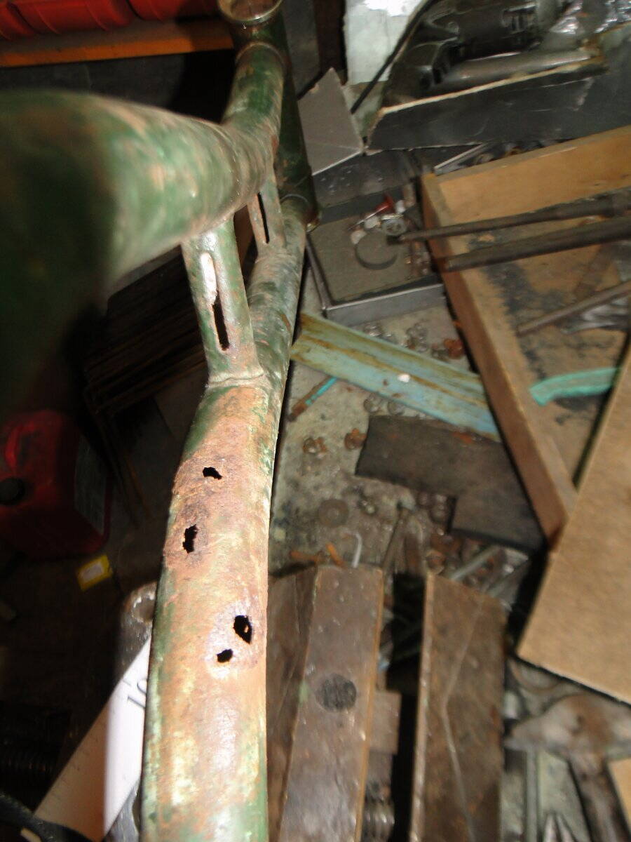

Получив раму, ее осмотром были выявлены "следы глубокой коррозии":
1.JPG [ 129.25 КБ | Просмотров: 7249 ]
2.JPG [ 83.14 КБ | Просмотров: 7249 ]
3.JPG [ 126.41 КБ | Просмотров: 7249 ]
4.JPG [ 127.34 КБ | Просмотров: 7249 ]

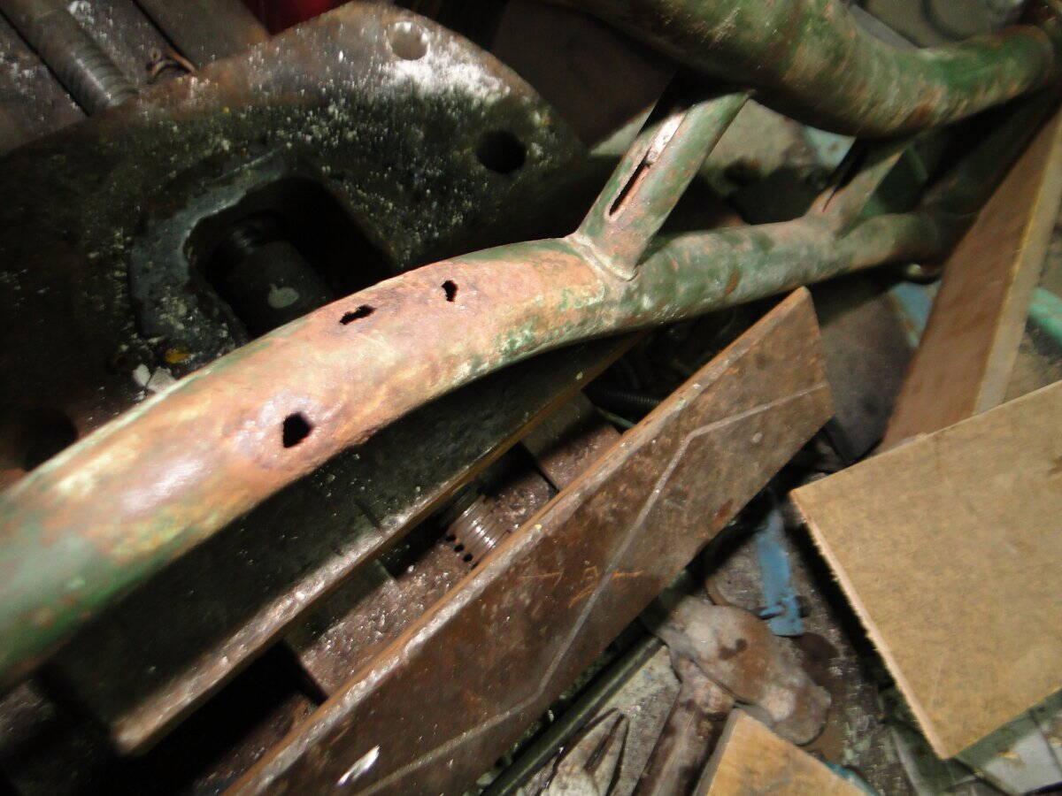

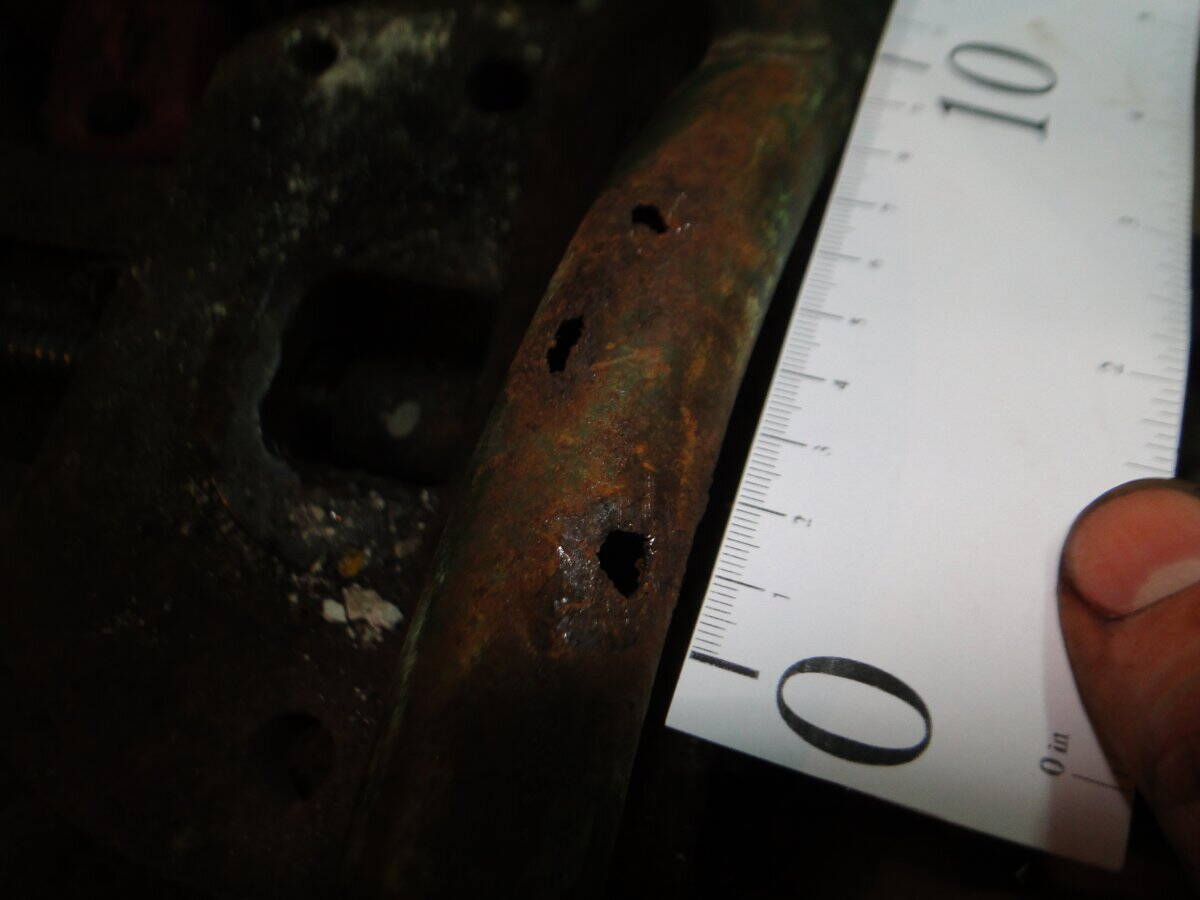

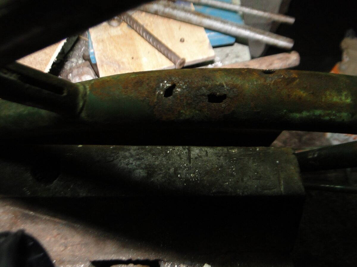

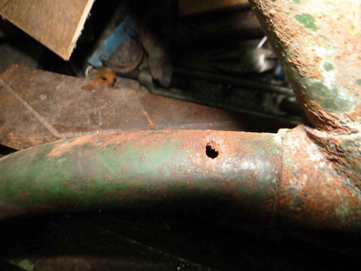

Вот те же места, но после 1-2 ударов тонким пробоем:
DSC02325.JPG [ 107.42 КБ | Просмотров: 7247 ]
DSC02327.JPG [ 164.8 КБ | Просмотров: 7247 ]
DSC02330.JPG [ 75.19 КБ | Просмотров: 7247 ]
DSC02347.JPG [ 133 КБ | Просмотров: 7247 ]
DSC02350.JPG [ 138.72 КБ | Просмотров: 7247 ]

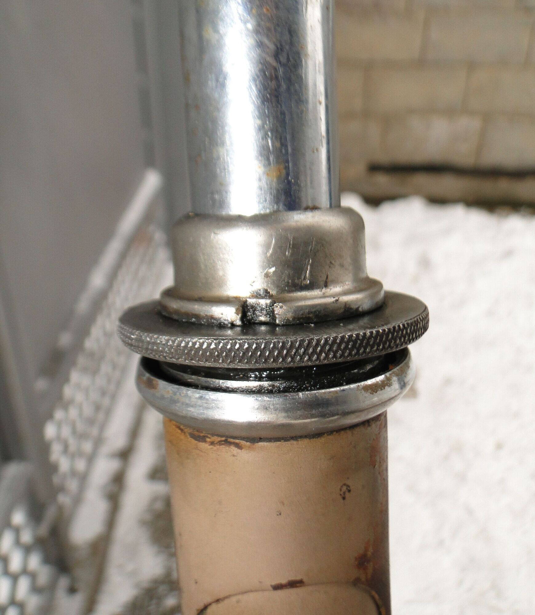

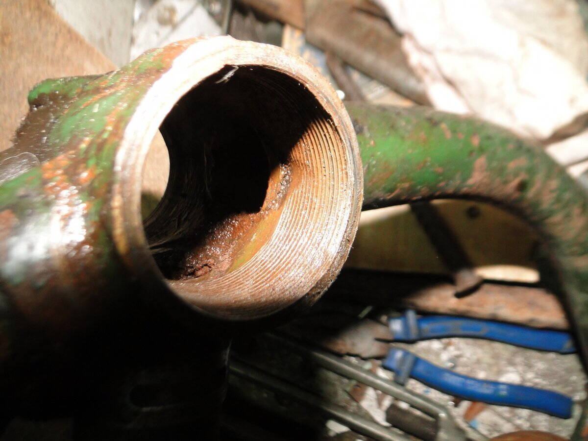

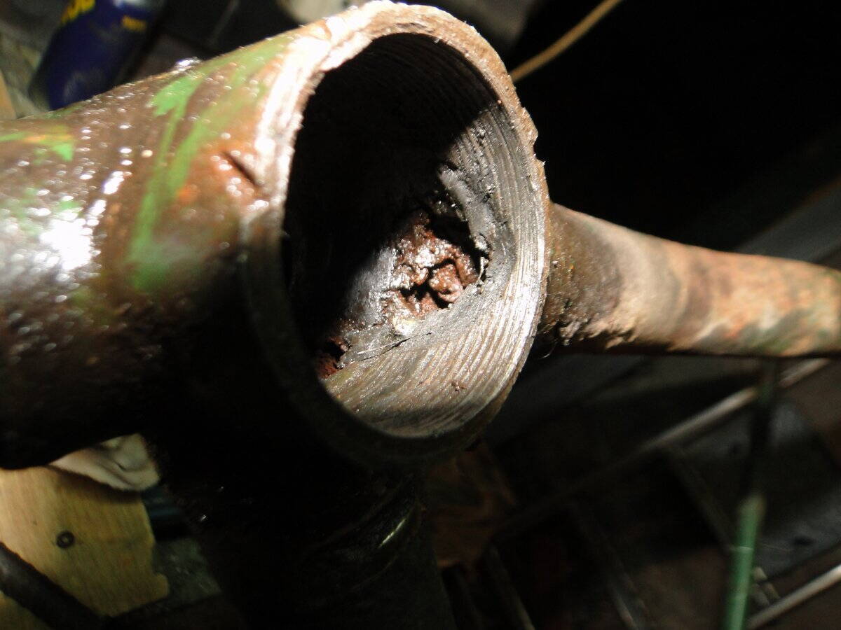

Но и это бы ничего (можно прибегнуть к сварке, пайке и т.п. "реанимации"). Но разобрав кареточный узел, выяснилось, что на 1 стороне резьба - в идеале (фото №1), а на противоположной - какой-то нехороший человек, тупо вбил туда чашечку (фото №2). Просто по резьбе, как гвоздь. В связи с этим первая рама была забракована.
DSC02340.JPG [ 142.48 КБ | Просмотров: 7236 ]
DSC02344.JPG [ 122.55 КБ | Просмотров: 7236 ]

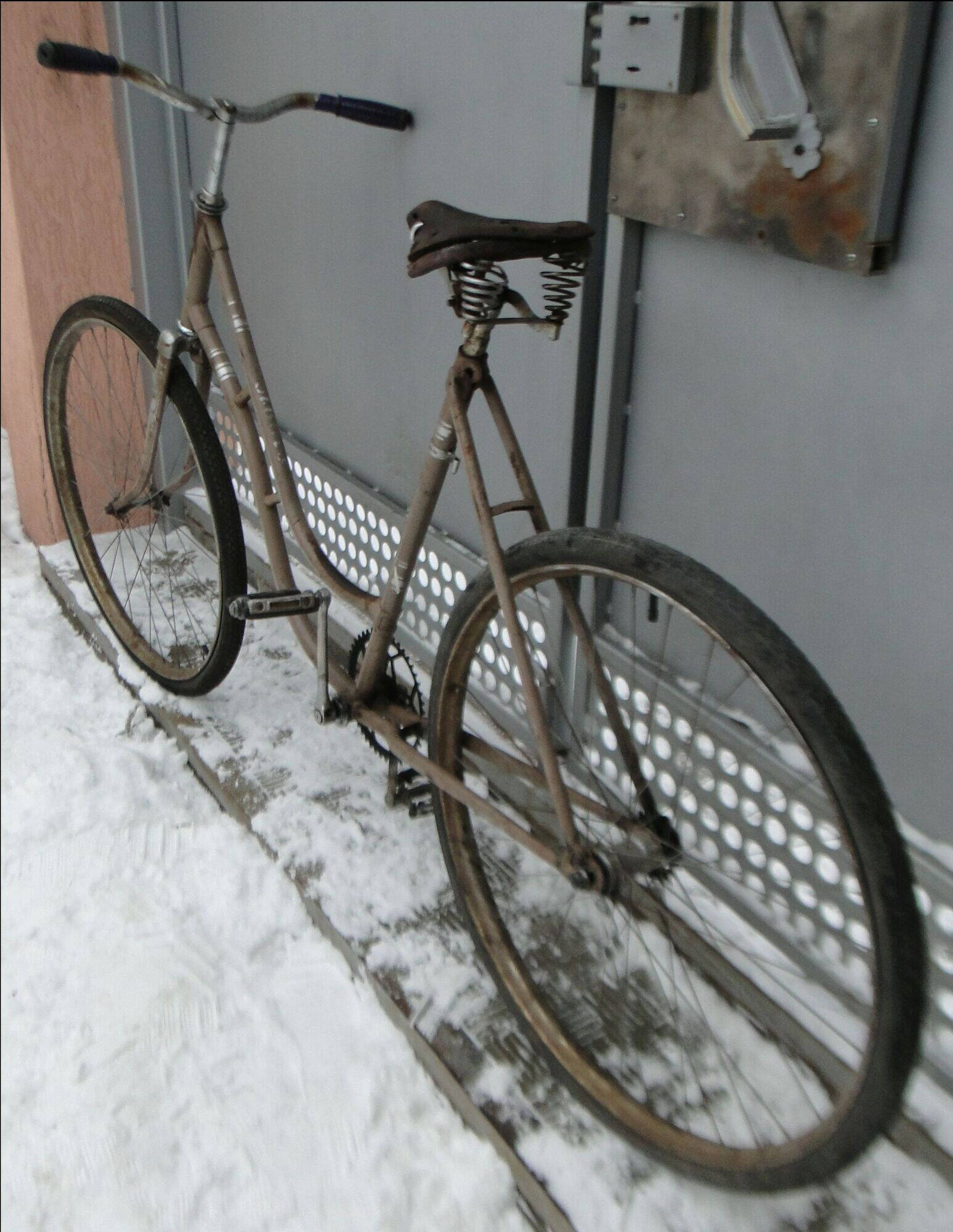

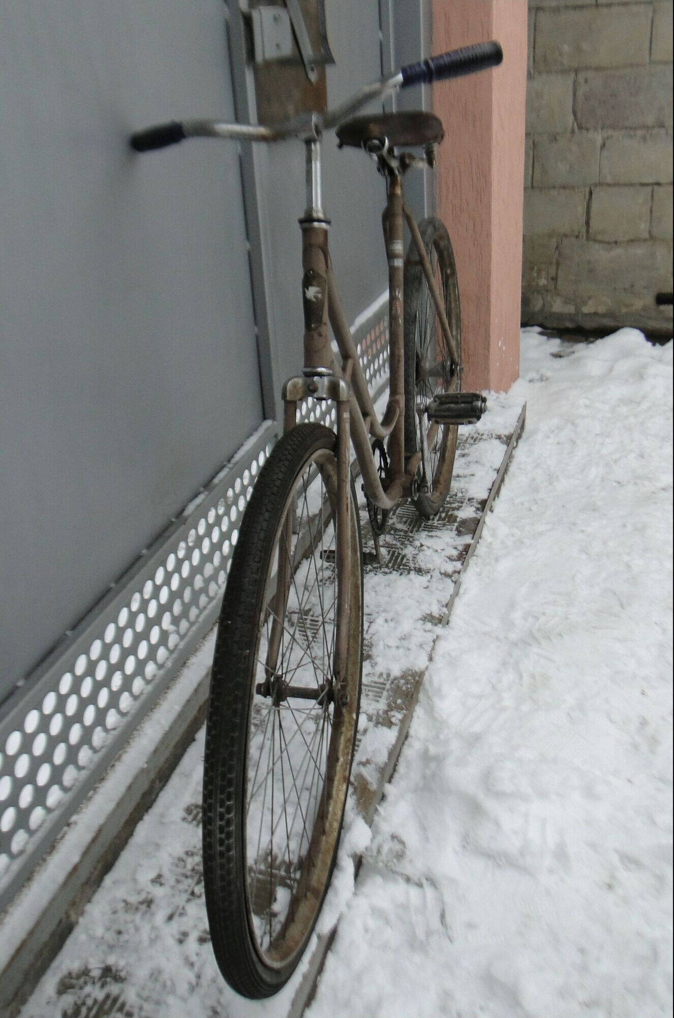

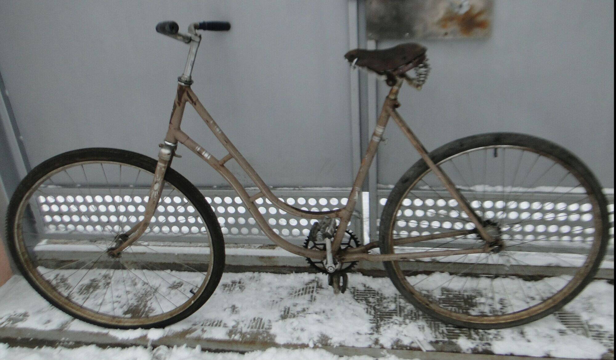

Не желая останавливаться, мною был подыскан еще один ЛВЗ-25. Правда комплектность была более полной. Его стоимость составляла 3000 грн., но после телефонных переговоров продавец любезно согласилась снизить цену до 2000 грн., при условии покупки из рук в руки и избавления ее от необходимости «возиться» с пересылкой. В принципе, после неудачной предшествующей покупки рамы (к слову, продавец вышеуказанной рамы вернул оплату), я и сам понимал, что приобретать велосипед «не пощупав» больше желания не имею. Выбран был именно указанный экземпляр еще и из-за того, что ехать за ним нужно было в первую столицу, а это прямой поезд и всего 140 грн расходов на дорогу туда и обратно. И так, по состоянию на сегодня, имеем следующий исходник:
весь 1.JPG [ 670.13 КБ | Просмотров: 7096 ]
весь 2.JPG [ 613.77 КБ | Просмотров: 7096 ]
весь 3.JPG [ 613.97 КБ | Просмотров: 7096 ]
Последний раз редактировалось Роман С. 28.11.2017 03:42, всего редактировалось 1 раз.

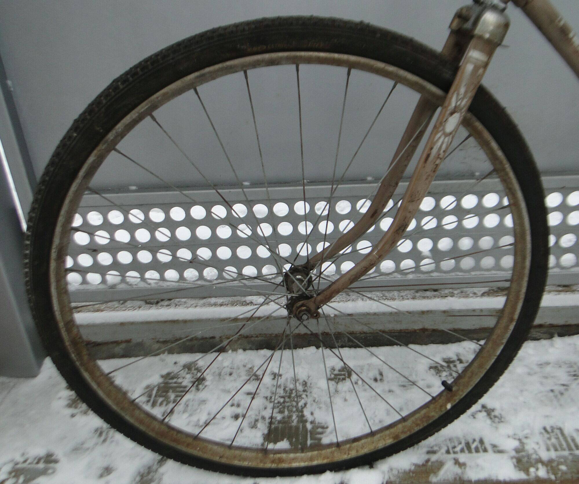

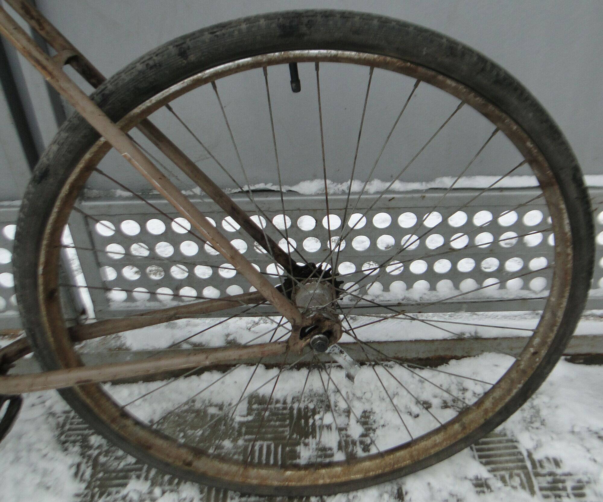

Дальше:
переднее колесо.JPG [ 794.75 КБ | Просмотров: 7099 ]
Комментарий к файлу: Обода вроде бы родные ?
заднее колесо.JPG [ 825.44 КБ | Просмотров: 7099 ]

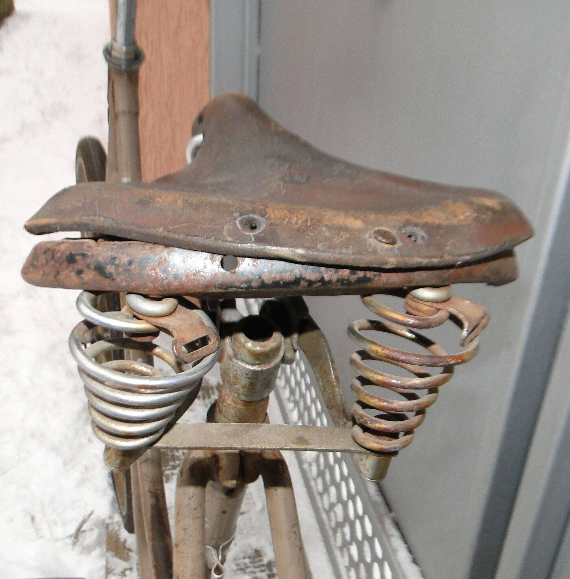

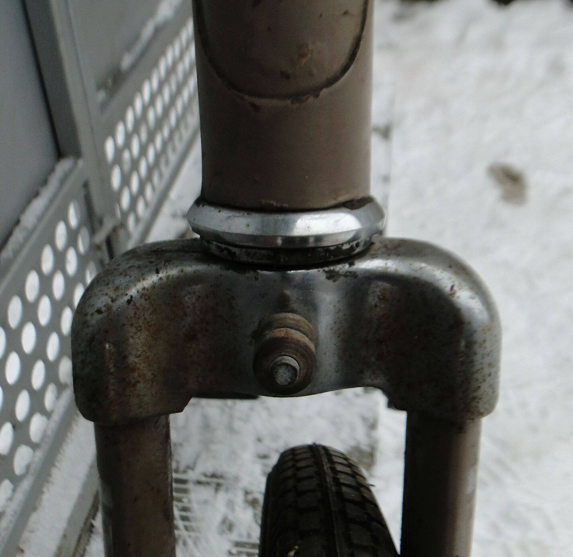

По состоянию других частей:
вилка.JPG [ 441.5 КБ | Просмотров: 7080 ]

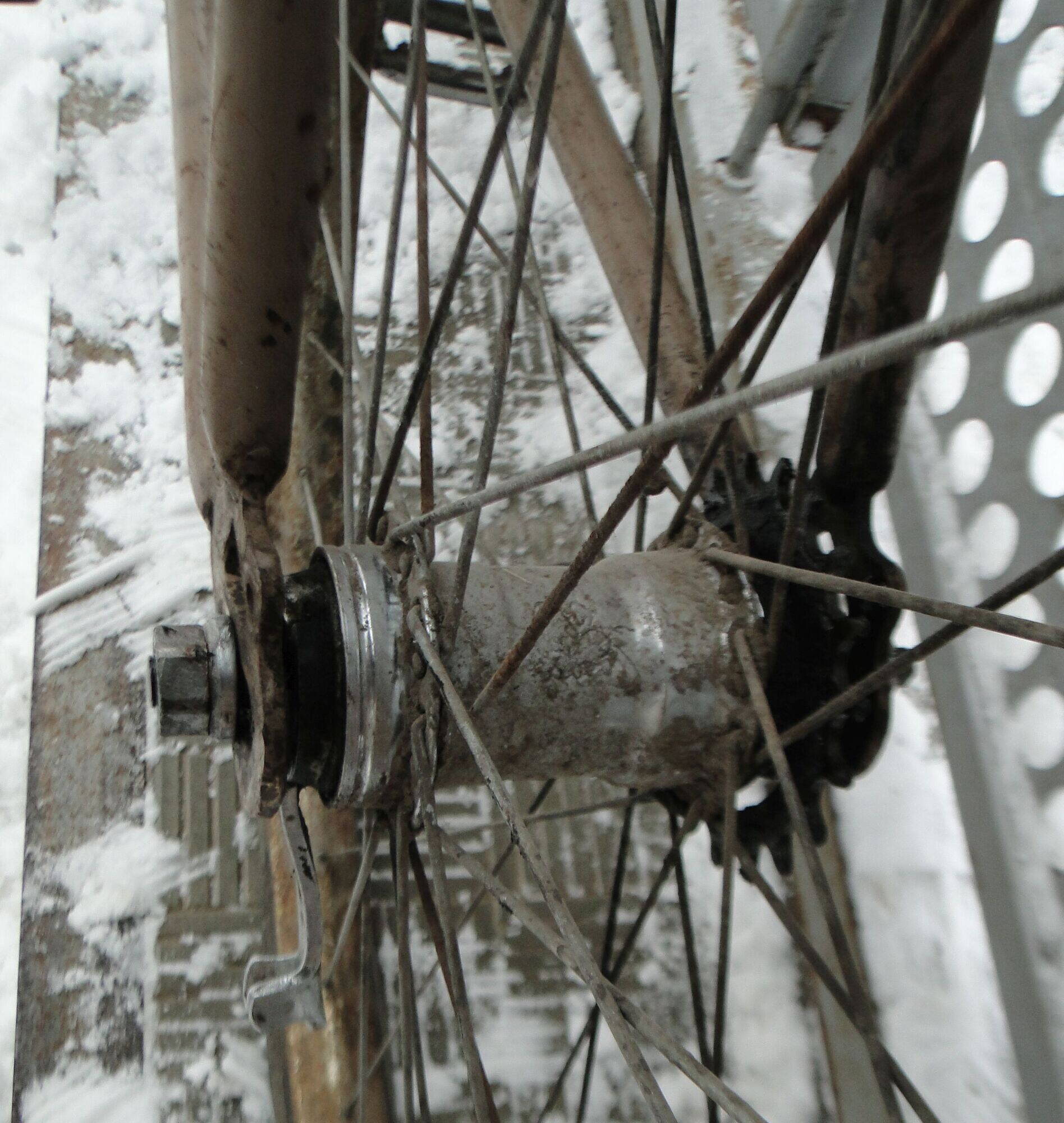

задняя втулка.JPG [ 706.38 КБ | Просмотров: 7080 ]
рулевой узел.JPG [ 641.75 КБ | Просмотров: 7080 ]
сиденье.JPG [ 558.41 КБ | Просмотров: 7080 ]

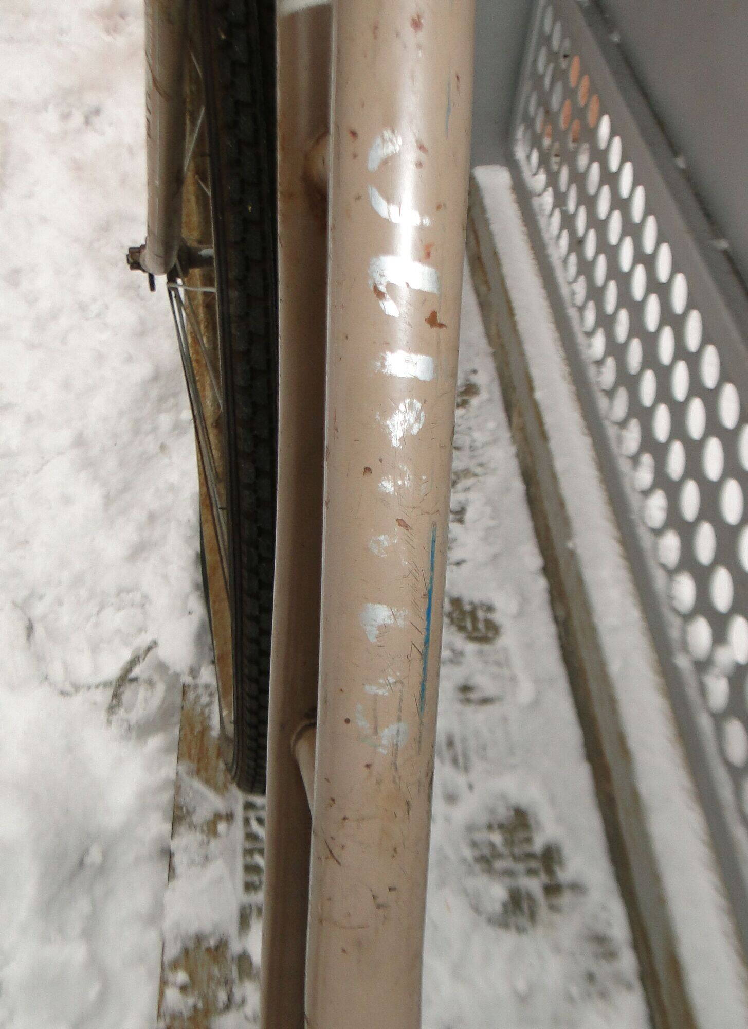

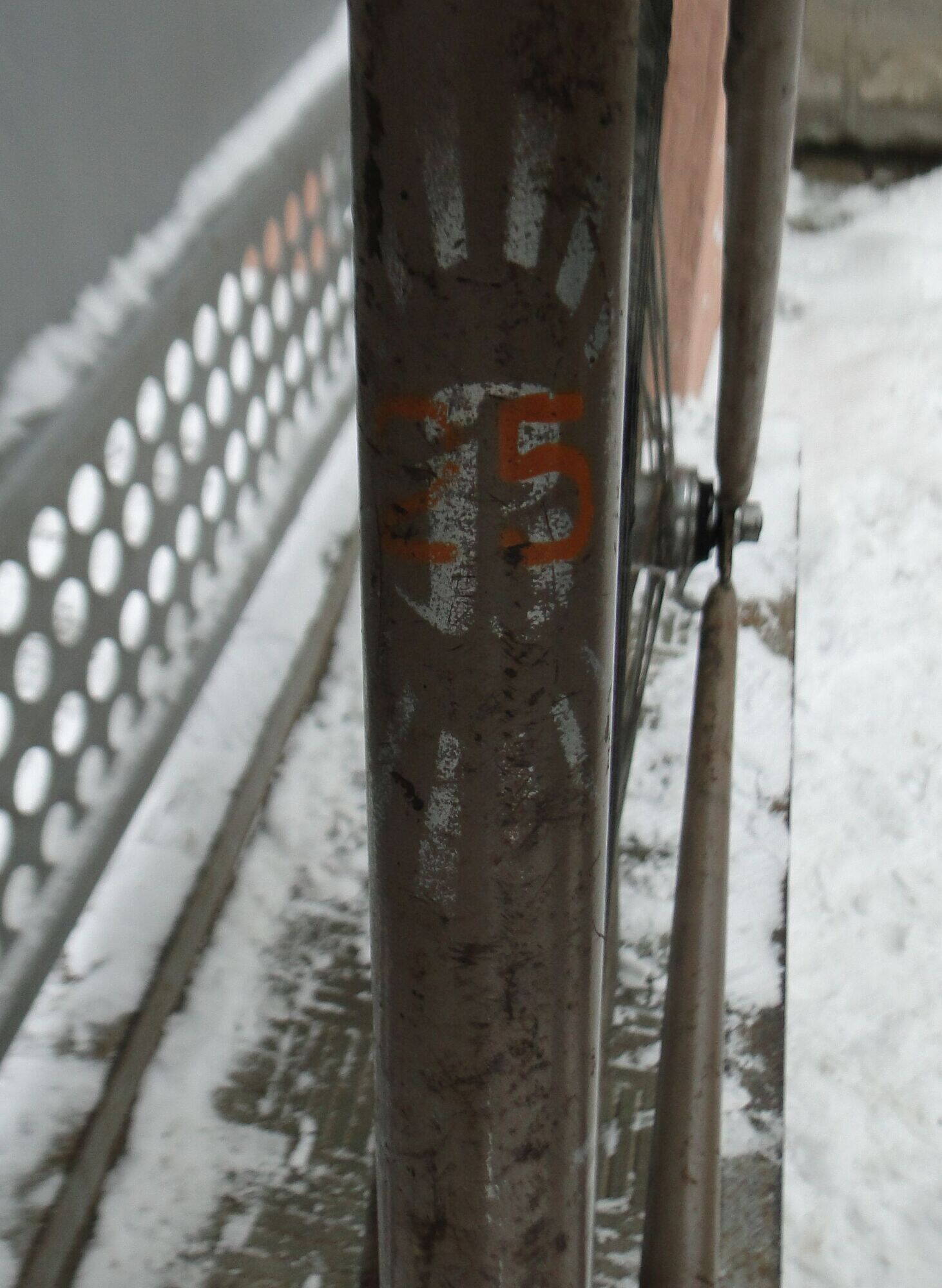

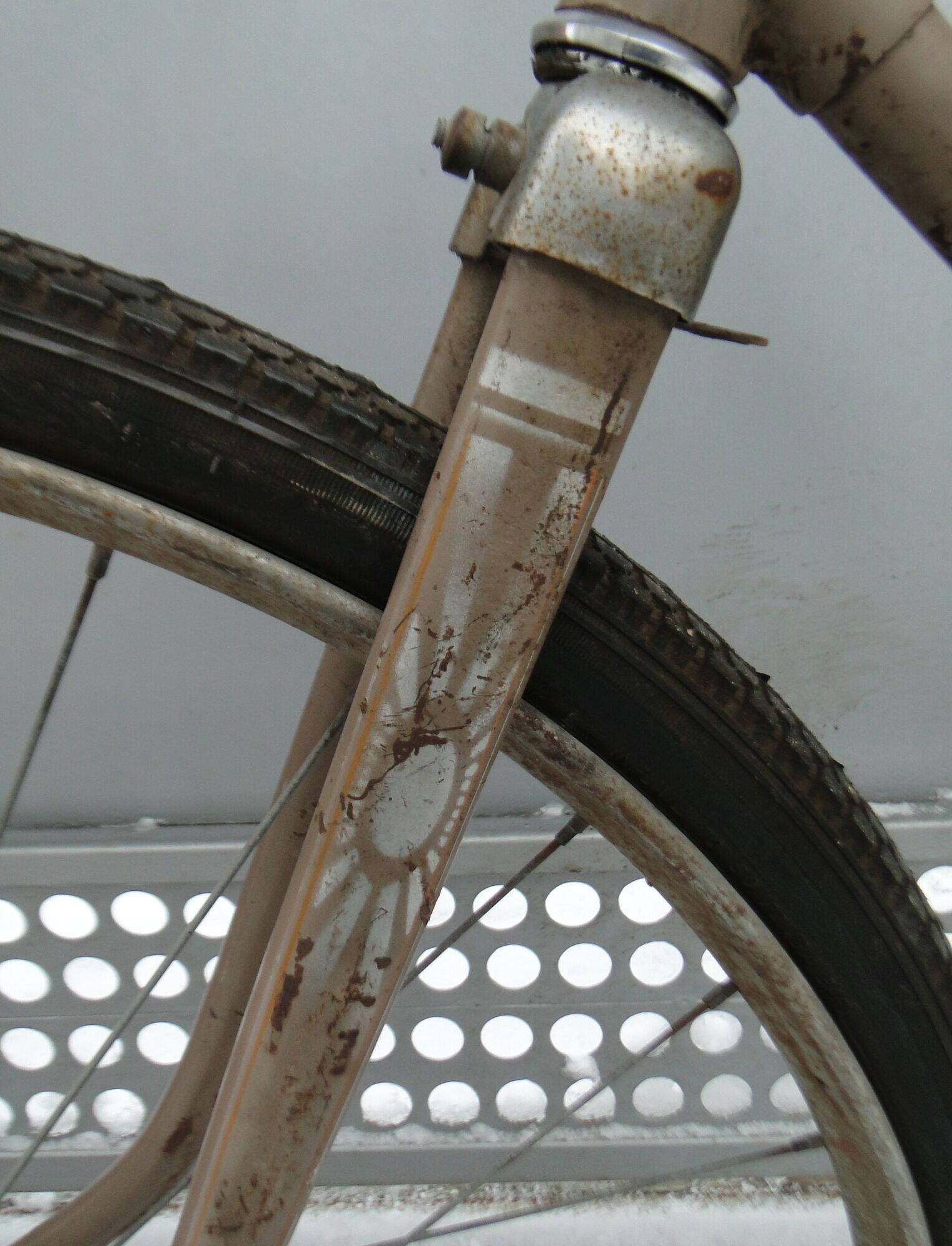

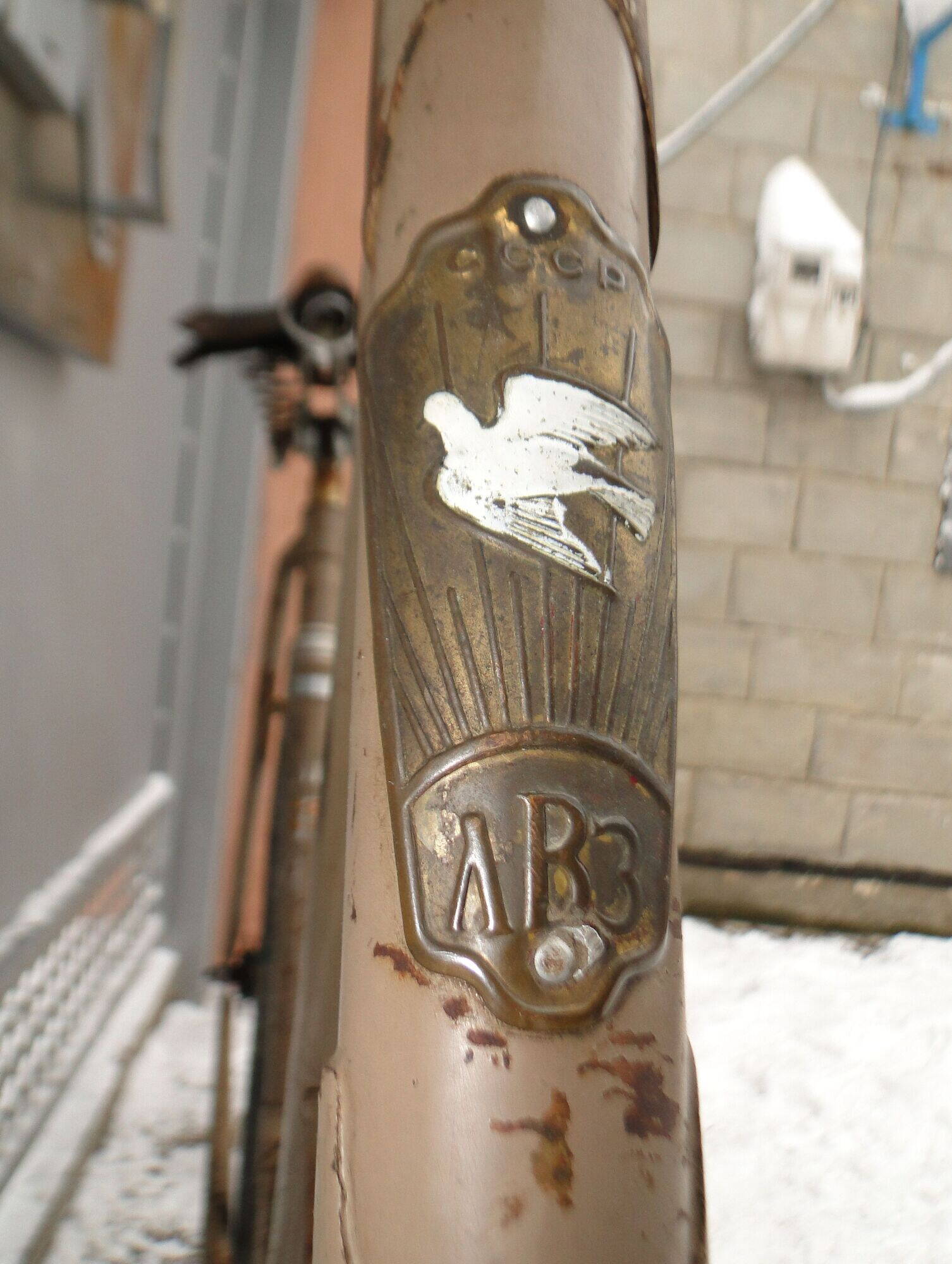

Такие вот имеем декали:
декаль на вилке.JPG [ 682.64 КБ | Просмотров: 7075 ]
Комментарий к файлу: Остатки надписи "Лвів"
декаль львов.JPG [ 590.74 КБ | Просмотров: 7075 ]
декаль в-25.JPG [ 457.45 КБ | Просмотров: 7075 ]
 Заголовок сообщения: Re: Работа над ЛВЗ-25
СообщениеДобавлено: 28.11.2017 03:53
Сообщения: 150
Город: Лисичанск
Зарегистрирован:26.11.2017
Ну и закончим пока просмотр номером: "...777":
номер 2.JPG [ 580.76 КБ | Просмотров: 7075 ]

Счастливый номер :smile:
Хорошо что падальщикам эмблема не досталась. Состояние вроде неплохое, с косметикой, седлом и ободами придётся повозится конечно.
