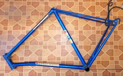

Есть рама СШ 75 года. Есть погнутость нижней трубы от рулевого стакана до каретки. На мой взгляд небольшая погнутость, но при сборке колесо, при повороте, задевает носок туклипса...
Как выгнуть трубу без распайки? Может кто-то уже сталкивался с такой проблемой...

https://www.sheldonbrown.com/steel-frame-repair.html
Автомобильный домкрат. В лобовой стакан воткнуть подходящую стальную трубу. Конечно, можно применить и спец. инструмент. Но его наверняка нет ни в одной украинской мастерской.
"There used to be a bike-shop tool which works like an automotive bumper jack. One end rests against the bicycle's bottom bracket and the other has a dummy axle to insert into the front fork's dropout slots, or a pipe which inserts into the head tube. You could improvise a tool like this with a borrowed automotive jack. You could straighten the fork and frame at the same time, though it is unlikely that everything will return precisely to its original position. Also, headset race seats may have become distorted, so the races are loose (see advice below), and bearing balls may have indented the races, causing "indexed" steering. Still, may be able to get the bicycle rideable again this way.
You could insert a pipe into the head tube, clamp it to something sturdy, and haul up on the rear of the frame by hand".

Однако даже сам творец аварии не может точно знать силу и направление удара, согнувшего трубу. Поэтому, катаясь на выпрямленной раме "Старт-шоссе", вы немного рискуете. В том смысле, что вероятность поломки никто не знает, но она в сотни раз выше, чем у прямой рамы. Иными словами, наперед не скажешь. Труба весьма тонкостенная, а материал прочный, поэтому "травмируется" при правке намного сильнее, чем тягучая сталь "Туриста" или "Украины".
Проте є в автомобільних... Дуже він схожий на гвинтову стійку, якими "розтягують" пошкоджені автомобільні кузови.
А от стосовно 'надійності' такого ремонту - цілком згодний.

Брус от кареты до стакана и стягивать грузовой люрычажной лебедкой. Потом продать за 100 грн и купить целый за трыста.

на фото уже ошибка. нельзя вставлять лом в хэдтубэ. потому что он ее мгновенно сделает овальной. только через чашки вбитые .

Странная деформация.
У туристовских рам обычно сразу 2 трубы гнутся.
Выпрямляются легко. Прочность критически не теряется. Я на такой раме езжу по пересечёнке.
У СШ я видел фото только одной рамы с деформацией, но там обе трубы были гнуты.
Здесь - одна гнута.
Так не бывает. Непонятно, что произошло, чтобы одна труба согнулась, а другая осталась прямой.
В узлах тоже деформация ?
Пробовать выпрямлять можно. Также как и туристовкую - с вилкой привязывая к столбу.
Понятно, после всего гонять на на такой не стоит.
Кажется мне, что в узлах пайка разошлась.

В том-то и дело все остальное, узлы, трубы.. норм.А погнутость случилась после удара в задок Жигуля. Была погнута вилка и указанная одна труба. Вилку выправил как в книге Колумбета, а вот труба до нормального состояния не дошла...

шо там странного, на бревно упал и все. удар был крайне тупым предметом именно по нижней трубе. Обе гнуцца когда удар на вилку приходится лобовой.
