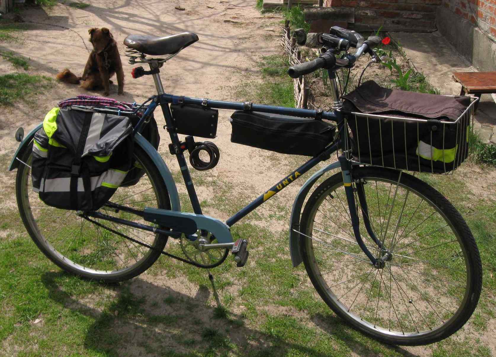

Фото велосипеда в студию!
-поищи хороший клещевой тормоз (какой установлен сейчас?) - дешевый безымянный Ви тоже будет тормозить хреново
-еще раз подумай о роллерном тормозе
и еще раз спасибо. Ищу. Думаю. :D
IMG_2.jpg [ 217.85 КБ | Просмотров: 3712 ]
