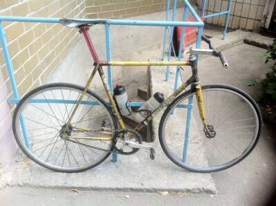

Решил восстановить свой старенький старт, и столкнулся с проблемой воды. Не знаю как прикрепить флягу, не подскажите?

на моєму Peugeot було oтак.
Головне, що це не колгосп, кріплення з комплекту.

evgeny.kasyan
Пожалуйста, на здоровье. Если надо, вот, разные ракурсы. Тебе потребуются две жестяные полоски и два болтика/гаечки.
taras_antares
А покрышку заднего колеса эти крепления не съели тебе?
Фото.
kreplennia.jpg [ 57.34 КБ | Просмотров: 5219 ]
