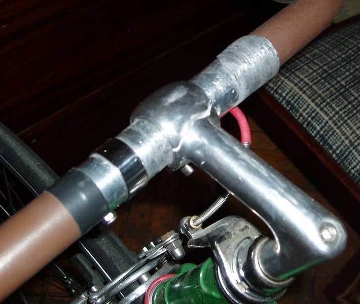

и слава ХВЗ богу. Потому что, я сломал при установке, еще пара человек при установке... а еще пара человек - на ходу =\
Не бери..
 Заголовок сообщения: Re: Помогите решить проблему!
СообщениеДобавлено: 27.02.2013 00:09
В курсе, что их ругают. Да я свой просто руками сломал :) Смотреть там при выборе нужно - есть место, где трищинка появляется. Похоже, ещё при остывании после отливки, если технологию не соблюдают. Так и выбора-то нет :(.
Знал бы, что он так легко сломается - хоть новый вел бы с ним сфоткал прежде, чем ломать :D
Да продавали бы буржуйский аналогичный со свалки за вменяемые деньги - с радостью бы отполировал и употребил по назначению, так нету и их. Хотя там туристические велы с такими лет 20 выпускались везде, судя по фоткам.

kisa, Zamuka, если не секрет о каком именно выносе идёт речь? и в каком месте трещинку искать?

Adict В месте, где стержень переходит в хомут руля. Там очень тонкая трещинка, думаю, не от эксплуатации, а именно при неправильном остывании после отливки. Ну и плюс дурная затяжка без прокладки, когда труба руля тоньше, чем надо.. Руками за руль вынос ломается.

Осмотрел весь вынос сверху-донизу, нашёл пару дефектов литья, похожих на трещины. А потом увидел вашу фото - опять осмотрел сверху-донизу, но уже теперь в том месте, ничего не нашёл...вроде
стрёмно :D

Лучше алюминиевые хвз выносы не ставить. Импортные аналоги может и дороже, но вот сколько будет стоить ремонт велосипеда + лечение если более дешёвый вариант всётаки подведёт. Уж больно часто можно услышать что алюминиевые хвз выносы лопаются.
