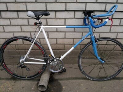

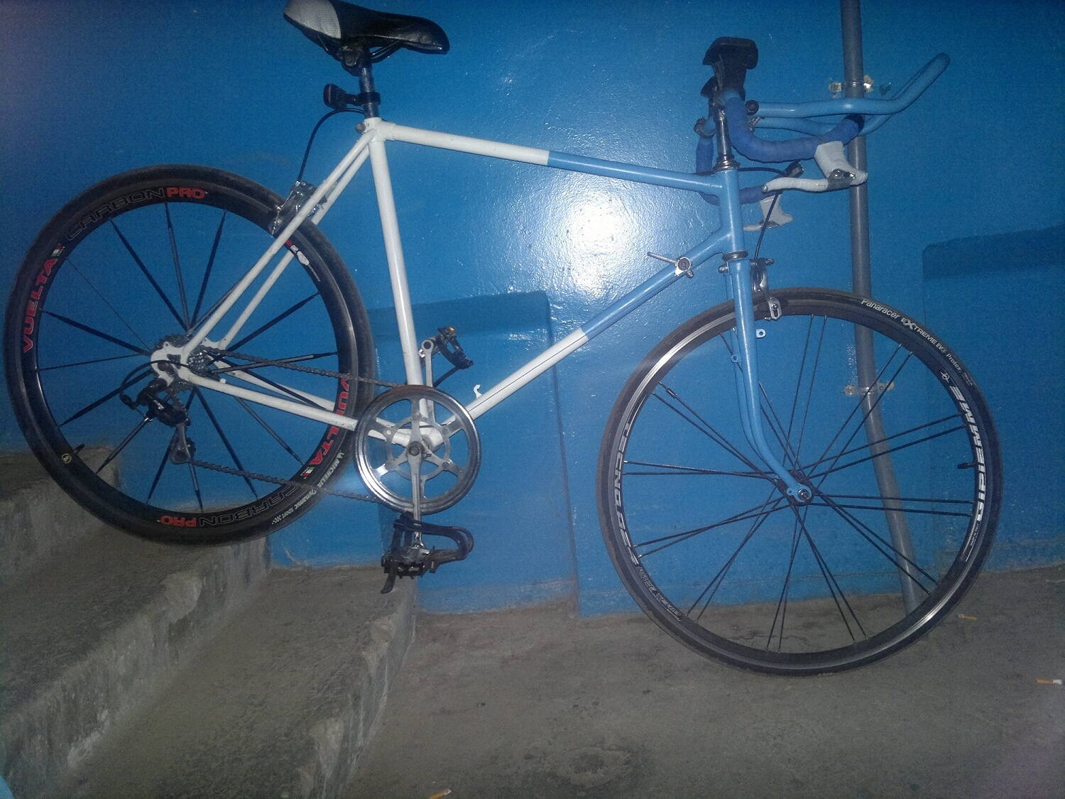

все привет
жду аргументированной критики, конечно, это не все перевоплощения, еще хочу поставить аэродинамические ручки срам ТТ, и придется поменять шатуны, т.к. камповская кассета на 9 ск, на самой маленькой звездочке хочет соскочить цепь с шатуна...
2013-03-18-495.jpg [ 654.36 КБ | Просмотров: 2941 ]
Комментарий к файлу: свежак
2013-03-30-511.jpg [ 1016.28 КБ | Просмотров: 2626 ]
Последний раз редактировалось Venganze 30.03.2013 16:44, всего редактировалось 1 раз.

ко всему этому бы ещё раму поменять, ибо турист это не те гранаты, а в целом органично так неплохо

Вы комплит огласите, тогда удобнее будет кидатся тапками :smile:
очень не сбалансированный аппарат, сдается мне за стоимость колёс можно купить средний шосцер б/у
шоссер на раме туриста?
что мне не нравится
-лёгкие шоссерные римы на туринговой пластелиновой раме туриста
-седло
Лучше хорошие калёса на раме от украины чем хрен знает что на раме от кольнаги. Но рама действительно ГАВНО! Поищите старт шоссе.
если жалко днег то можно для этих же целей использовать вторичные ручки от циклокроса, только придётся подложить под них подкладки так как они под 26 мм, а руль на концах обычно под 24.Изображение

да в принципе тут ничего особенного, кроме колес нет, 105 шимано перекидка задняя, тормаоза альхонга,хотел сначала припаять В браки на задницу потом передумал, что мне не нравится, так это то, что моих рич большой и не могу другие тормоза поставить, аля шимано 105 на крайняк дюру)))

вместо пластилин можно сказать, комфорт. Вместо говно, сказать, что её проектное предназначение туринг, а не спорт. Большая колёсная база. Тем более под разделку.
Мне бы вот было гораздо интереснее услышать даже не столько про запчасти, в частности, вилсет, а про результаты ходовой части:
время на круге, максималка по ровняку, и прочее в этом же духе.
Судя по тому, что нет переднего переключателя я заключаю вывод, что местность равнина, максимум небольшие холмы. Хотя написано Одесса. У меня в том году тоже было без переклюка, но у меня кассета была мтб на 34 зуба. было пофигу.
Вес интересен лисапеда.
Турист 87
Старт-Шоссе 85
Чемпион Шоссе

У разделочников рама как раз очень короткая для большей жёсткости
говно и пластелин характеризуют то из чего эта рама сделана, рама с вилкой от Старт шоссе легче Туриста почти на 1 кг при этом прочнее, а всё из за нормальных сплавов(30хгса) и технологии производства труб (Бесшёвные).

как я понял из вашего разговора парни, стоит раму менять))но блин, если поменяю ее нужно будет перекрашивать((а так лень

если посмотреть на мою раму, то там часть синего и белого, так белый должен стать желтым
