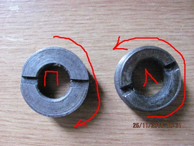

Слева обычная правая
Сабж :shock:
Я белый и пушистый, болею немного...
Поэтому зелёный и противный.

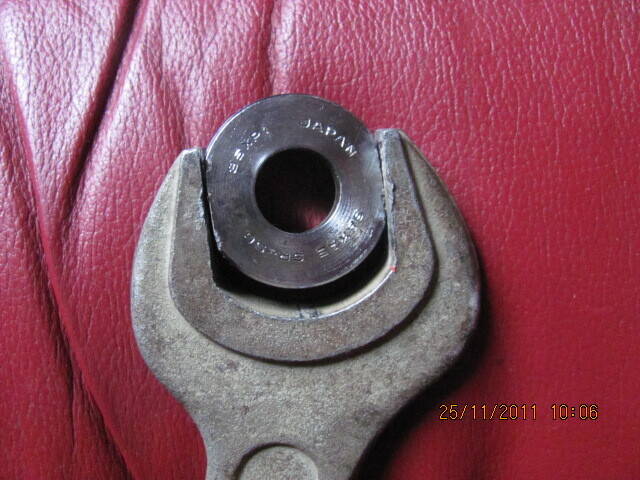

я делал так в чашку вставлял толстый болт накидывал ключ на чашку на болт надевал шайбу (прижать ключ ) заворачивал гайку ну и срывал молотком Вот о чём я говорил

verb
Э, такое у меня слева, справа одна
чашка с двумя углублениями под ключ :evil:
сильно я не давил ибо не знаю куда :evil:

Уверен что в противоположную сторону от этой чашки Открутить правая(где звезда) по часовой левая против пробовал только на раме от Спутника

Ладно, придёт время-попробую, спасиб, скорее всего левая :D
