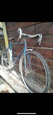

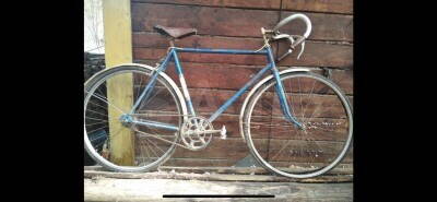

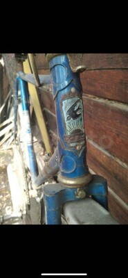

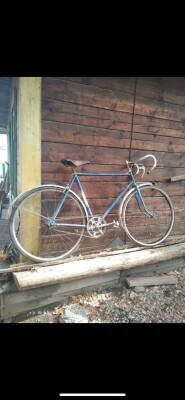

Здравствуйте, недавно приобрел себе хвз 542 спорт в печальном состоянии. Хотелось бы сделать велосипед для города,
первое с чего хочется начать это замена колес. Подскажите, пожалуйста самый оптимальный вариант желательно бюджетный.
В сборке велосипедов я ни бум бум, поэтому просьба писать максимально для дурачка.
Нашел информацию, что стоит искать одинарные обода и шины в диапазоне 28-35 мм.
Если честно, со скоростями запариваться нет особого желания, смотрю в сторону фикса или сингл спида, опыт езды на фиксе есть,
все устраивало.
Если будет возможность пришлите конкретные примеры нормальный колес, заранее всем благодарен!

Поможем найти оптимальный (не бывает самого оптимального) способ.
Про одинарные обода забываем - это удел сектантов.
Берем обычные двойные - и надежнее, и проще найти. Покрышки 28-35, да, в самый раз. Я сколнен в сторону 32, оптимально! Посадочное смотри на примерно 19 мм, тоже будет в самый раз. Если надо совсем совсем недорого, можно полазить по объявлениям, может найдется битый велик с целыми колесами. Как правило, европейские колеса от городских великов должны подойти (если, конечно же, это не голландские лебеди).
