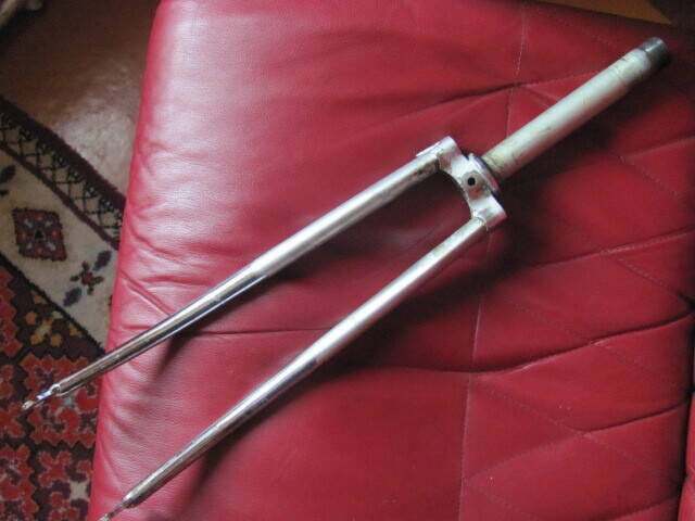

Дело вот в чём на вилке под краской хром может кто сталкивался как безболезненно очистить вилку от краски растворителем пробовал думал может смывкой для краски Страшно кислота мало ли что вобщем нужен Совет.

Со смывкой никаких проблем не будет. Вопрос, что потом с этим делать?
Под порошковую краску смывка не катит, нужен пескоструй, как я понимаю. А из балончика держаться на хроме не будет.

Так вилку и не буду красить оставлю хром (может и раму договорюсь тоже в хром)

а)это невозможно
б)будет стоить как 3 рамы

Почему не возможно....а на счёт денег завтра скажу сколько будет стоить хром на раму в Чернигове.

Ездил на Металлист прокол с размером рама длинновата . Выходные думаю также тишина что бы что то узнать Есть В Чернигове предприятие целенаправленно занимается одним направлением Вот с начала недели решу вопрос с покрытием хромом рамы http://www.chromdelux.ho.ua/pismo.php

Вот и я имел ввиду то, что ванну такого размера сложно будет найти

Смывкой снимаешь краску и всё. Хрому пофиг.
А я ещё и красил потом. Грунт ГФ-021 и потом акриловая двухкомпонентная авто эмаль. Всё прекрасно, ничего не отваливается.

Проблема в том что для хрома рамы нужен подслой никеля (под хромом рама начнёт быстро ржаветь) Дело стало за никелем

Или медь :)
Они наверно только цветмет хромируют

Если не поленитесь сгонять в киев, то на заводе радар Вам сделают хром рамы (медь, никель, хром).
Я свой фрейм сэт полностью сделал за 250 грн, хотя сначала зарядили 380))
