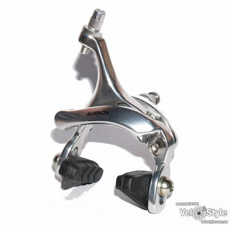

Здравствуйте, уважаемые крокодиловоды, вопрос в основном к опытным. Так сказать потихоньку доделываю свой вел, (старт-шоссе), осталось не много. Хочу купить вот эти тормоза http://www.velostyle.com.ua/66027.html да вот на счет крепления смотрю подойдут не подойдут. Мож кто уже ставил подобные или покупал на этом сайте. За ранее благодарен за ответ.

Не факт. Есть рамы и вилки, где короткая лапка впритык, но встанет, а есть те, что нужны длинные лапы. И всё это СШ! Так что мерять надо, хотя бы по родным, что стояли на веле, тормозам.
P.S. Я еще пропиливал (удлинял) вниз пазы, по котороым ходят колодки вверх-вниз.

На моем кроке, (рама 86года, Стартон), расстояние от центра болта крепящего тормоз к раме до центра тормозной дорожки обода т.называемый REAСH,спереди 57мм,сзади 50мм,такиеhttp://www.velostyle.com.ua/133361.htmlдолжны встать нормально,разве что на переднем паз для колодки, немного снизу удлинить(пропилить)

уж очень не определенная модель, у Альхонги есть и с REAСH 49 мм, по фотографии трудно определить, вы бы уточнили модель тормозов. Нужны эти: HJ-N402AQ3

я вроде эти покупал, ставил. По каталогу назывались именно так.
Только с колодками аккуратнее, стоковые колодки по дождю становятся "мылом".

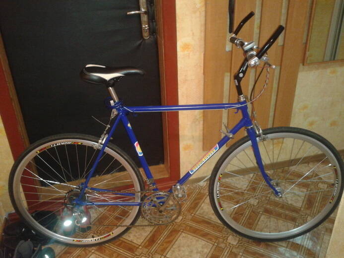

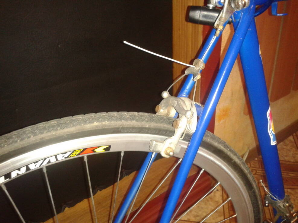

собственно говоря у меня вот такой аппарат, рама старт-шоссе .

так у вас вродь нормальные тормоза стоят , только заменить колодки на современные ...

Да мне просто эти нравятся.http://www.velostyle.com.ua/133361.html Уже заказал.

Опоздал... Хотя!.. В общем, у меня Старт-Шоссе 94 года, то на перед эти тормоза стали нормально, я только рассверлил заднюю сторону отверстия в вилке для внутреннего болта от этого тормоза, и колодки пришлось ставить в самый низ. А сзади не пошли, поставил пока от Туриста.
За тему спасибо, раньше не находил таких тормозов, как HJ-N402AQ3 - будем искать на зад...

Чегото не получается поставить эти тормоза, один болт крепления короткий, другой более мение, одни по ширине нормально другие узкие. Кто как ставил, как настраиваь? подскажите пожалуйста.
