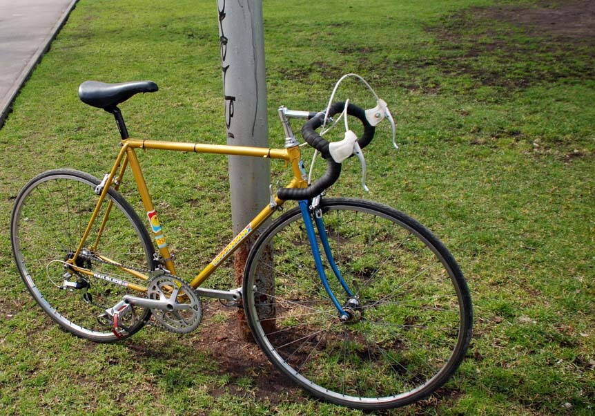

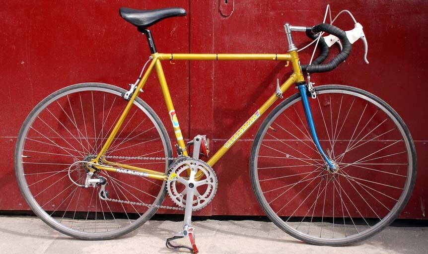

Итак, представляю вашему вниманию свой крокодильчик - Старт Шоссе 1984 года, или стартиньш - как его ласково называют латыши (в переводе - стартик).
Рама - Старт Шоссе
Вилка - Рекорд
Вынос - Старт-Шоссе
Рулевая - ХВЗ/Ritchey
Руль - не помню
Колеса - не знаю, втулки шимано fh-rm30 задняя, словом, хорошие. Кассета - шестерик.
Система Shimano Sport LX, звезды - яйца biopace
Переключатели - Шимано СИС начала 90-х.
Манетки - ХВЗ (мастерю переходник на индексные неспеша)
Педали - Shimano 105, с петлями Benotto
Тормоза/ручки: Diacompe/Weinnmann (временно)
Седло: классическое Selle Italiа.
Довелось мне прикупить раму старт-шоссе с очень хорошо сохранившейся заводской покраской - даже в районе подседельного болта краска непоцарапана. Да, на верхней трубе есть горбик с отклонением от горизонтали в 1-2 мм, да и поговаривают тут на форуме - ага, на то и вилка другая. А вилку я поставил от Рекорда - прямоватая такая, но ничего, покатистая. База, правда, сократилась аж на 2,5 см.
1984 год. В мировой политике бушевали яркие события, шла афганская война, Андропова сменил Черненко, а олимпийский комитет СССР высокопарно отказался участвовать в Летних олимпийских играх в городе Лос Анджелес, США. В Харькове люди жили не спеша, застойно, и невзирая на бойкот олимпиады, на рамы 1984 года гордо ставили декали с пятью олимпийскими кольцами - такая парадоксальная рама досталась и мне.
За недельку по-тихоньку, по возвращению с работы я собирал этот крокодил, стараясь как можно меньше оставить на нем хвз-шных деталей. Однако вынос с клином в шток рекордовской вилки глубже не пошел - виновата конструкция вилки. Пришлось ставить стальной, который мне длинноват.
Сегодня совершил тестовый выезд, обнаружилось, что некоторые винтики-болтики надо подкрутить, а так велосипед покатистый, рама ведет себя достойно, ничто не скрипит и не вибрирует. Ставлю оценку "хорошо". А вы? Предаю вашему суду!

СообщениеДобавлено: 25.04.2012 14:20
Сообщения: 854
Изображения: 5
Город: Рига, Латвия
Зарегистрирован:11.06.2007
Значит, не его видел вчера возле театра Дайлес... А похож.
Этакий добротный велосипед на СШ раме.
СообщениеДобавлено: 25.04.2012 15:02
Сообщения: 2195
Город: Rīga, Latvija
Зарегистрирован:22.10.2010
Спасибо, Сергейс, не пытался сделать этакую блестящую конфетку, интересную ворам - они на велики из максимы пялятся - бачини и т.п.
А тестовый выезд был сегодня, по ул. avotu, покатался по парку Ziedoņdārzs и домой.
B планах замена тормозных ручек на те, что тросик идет под обмоткой (давно уже лежат в тумбочке и ждут) и выноса, которого пока есче не нашел подходящего.

Есть проблемка.
Изнутри шток вилки из-под Рекода - зауженный, т.е. несколько сантиметров диаметр стандартный для выноса, а глубже шток узкий, в следствии чего не могу глубоко всунуть вынос, а что самое неприятное - не могу поставить имеющийся в наличии неплохой вынось с клином, сужение ровное, поэтому глубже идет вынос с якорем. Обрезание выноса с клином результата не дасть - фиксирование будет происходить слишком высоко - на это какбэ намекает предупредительная черта на выносе.
а фото вынос поставлен в самом низком положении.
Что делать?

СообщениеДобавлено: 28.04.2012 12:44
Сообщения: 854
Изображения: 5
Город: Рига, Латвия
Обточить и клин, и вынос под диаметр сужения? Если не слишком сужается.
Шкурка 80, а то и 60 - и в патрон станка... Ну, или ручками, ручками.
