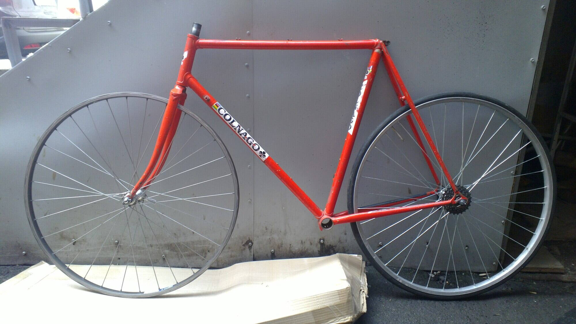

Приветствую всех. Вот и настал тот день, когда от слов перехожу к делу.
Сегодня наконец-то купил раму с вилкой и буду собирать свой первый Крок.
Финансами сильно не располагаю, в связи с этим, процесс сборки будет долгим.
Концепция простая, хочу собрать шоссейный велосипед на советском и итальянском обвесе для поездок на работу и катанию по изучению Киева и его достопримечательностей.
Концепция поменялась. Теперь шоссейный велосипед будет на итальянских компонентах Gipiemme с закосом на "Л'Эроику"

Рама+вилка Samoylov:
узлы Cinelli,
трубы Columbus SLX,
дропы Columbus.

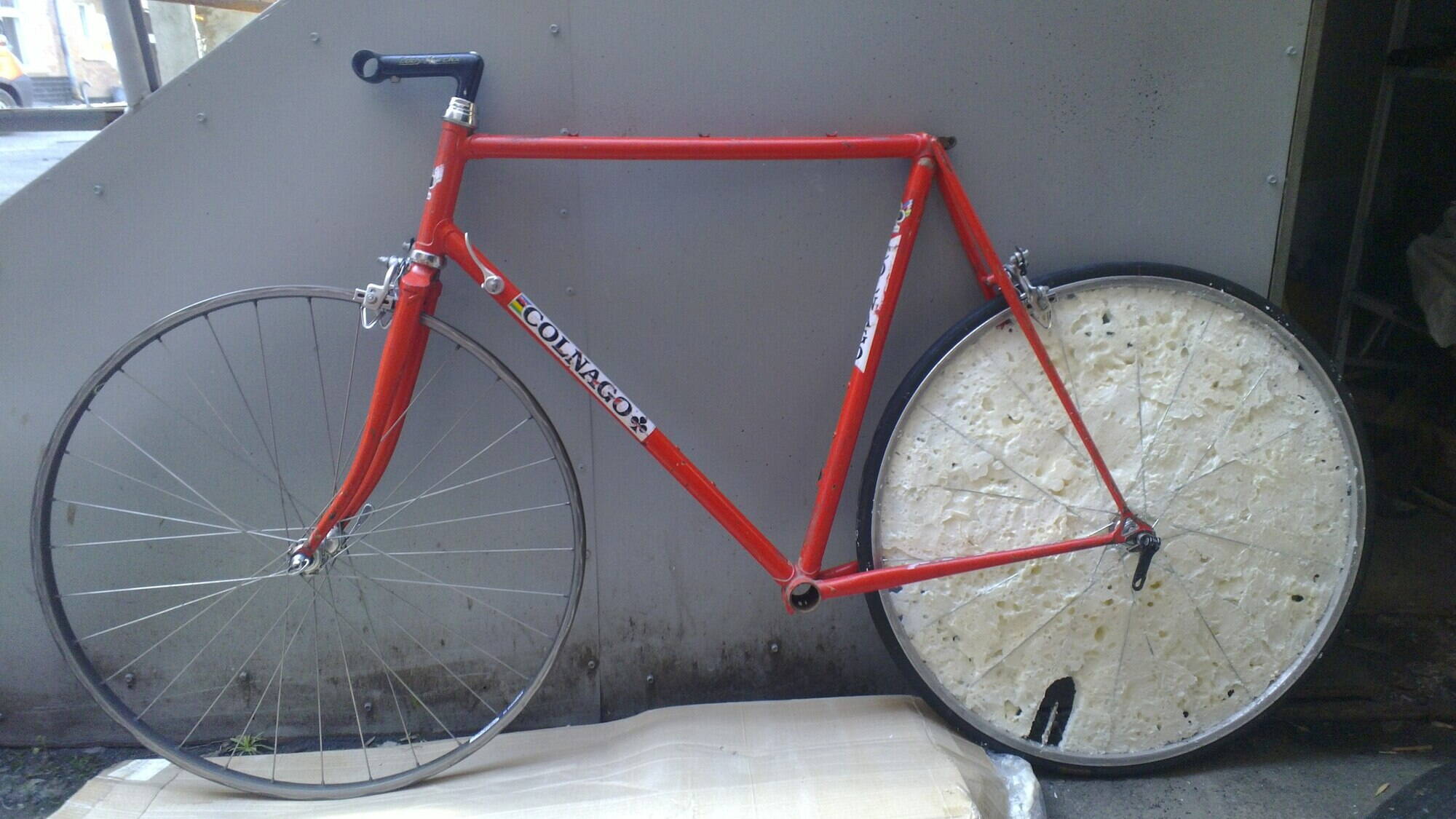

Вот так выглядит рама при сегодняшней покупке:
5xrT9ULtf7c.jpg [ 509.66 КБ | Просмотров: 5902 ]
rX5AKAqaauA.jpg [ 555.2 КБ | Просмотров: 5637 ]
IQ2G6uZCJ-Y.jpg [ 593.41 КБ | Просмотров: 5481 ]

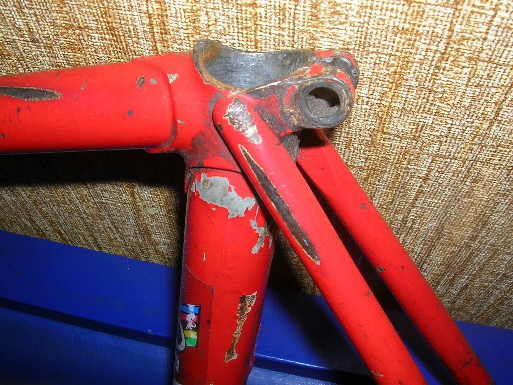

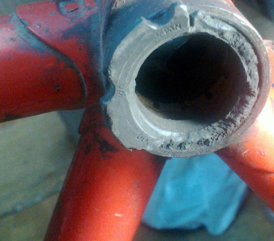

Рама естественно не Кольнаго. Видимо хозяин был, любителем этой итальянской марки. Проблем с рамой очень много. Рама боевая, вмятина на вмятине. Плюс дыра в подседельной трубе.
Сегодня выковырял часть кареточной чашки. Она оказалась пластмассовой :shock:
Но пластмасса очень хорошая, еле режется. Достал её лишь когда нагрел кареточный узел.

Окончания перьев интересные, и дропы.
 Заголовок сообщения: Re: Мой первый Крок
СообщениеДобавлено: 19.03.2016 21:51
Я тоже не понял, как выглядят верхние наконечники задних стоек - там блики на фотке. Показалось - в виде пули. В СЗ не особо силён, но бонки под трос заднего тормоза такие вроде редкость.
СообщениеДобавлено: 19.03.2016 21:55
Сообщения: 256
Зарегистрирован:12.06.2014
Окончание верхней части перьев закругленное как у Старт-шоссе. На дропах нечетко прослеживается надпись Campagnolo.
Про бонки ничего сказать не могу, не силен в таких нюансах. Но видел подобные на ЧШ, обсуждали, что они самопальные.

kisa, а мне показалось, что окончания перьев как на Тахе)

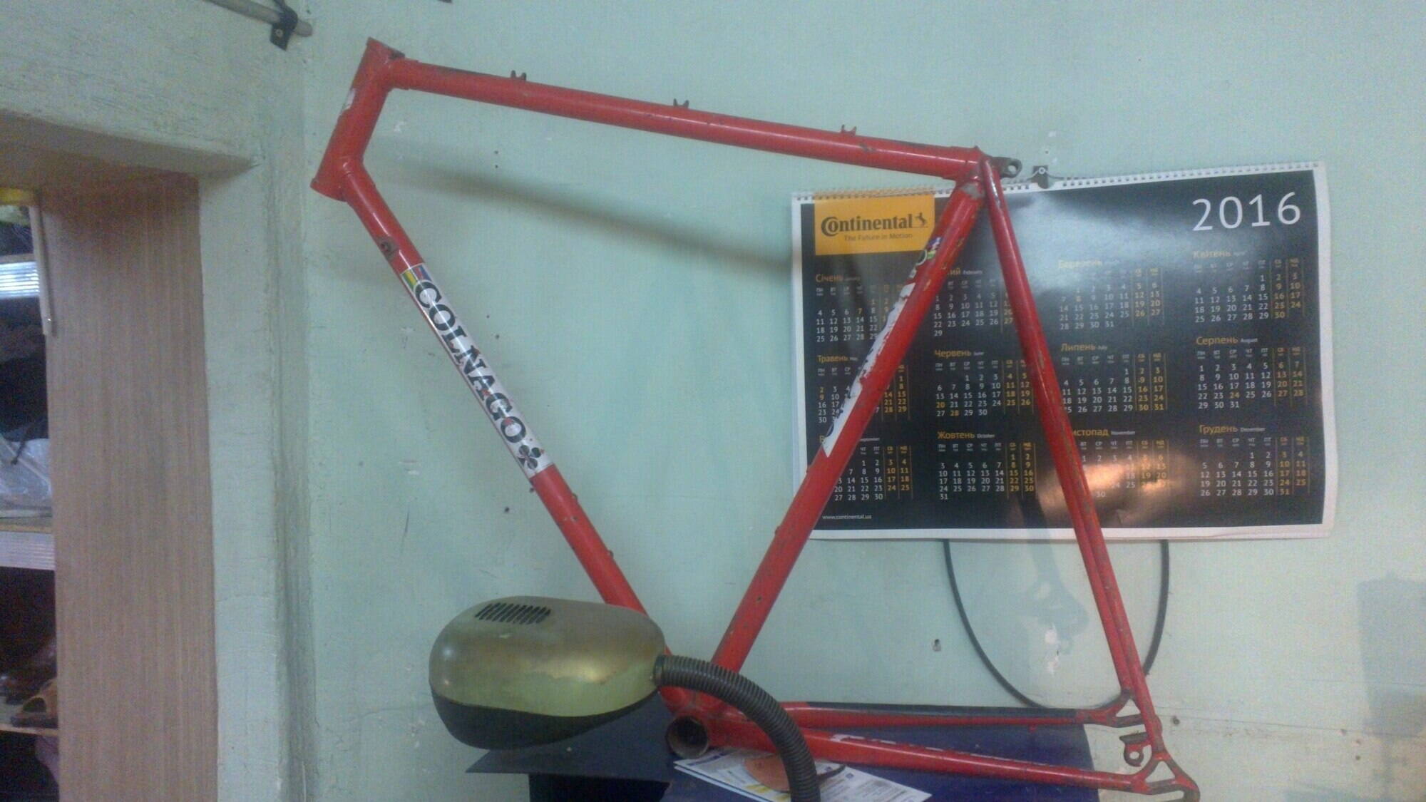

Нашел фото у продавца перьев

Юрий Краев писал(а):
Очень возможно что рама на Коламбусе.
Такие наконечники верхних перьев довольно часто встречаются на некоторых коламбусовских тьюбсетах. Сделаны они намного аккуратнее чем на СШ. Если рама точно советская, то напрашивается один вариант, Самойлов. Сделайте детальные фото узлов, особенно с правой стороны, там обычно клеймо Чинелли бывает. Может зачистить придется. И фото кареточного узла. Что за резьба там?
Точный вес рамы нужен. Тогда можно с немалой долей вероятности сказать что за рама, и на каких трубах.
