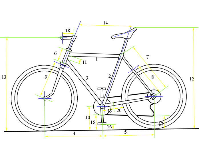

Уважаемые коллеги!
Попробуем собрать техническую/статистическую информацию о ХВЗ.
Размеры, мм. Вес в граммах.
Комментарий к файлу: Расшифровка нумерации размеров.
meters.jpg [ 87.23 КБ | Просмотров: 53244 ]

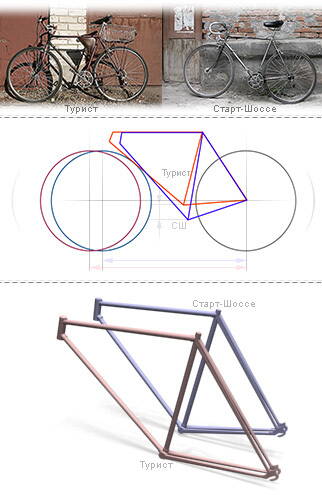

Геометрия рам
Взято здесь:
http://web.archive.org/web/200708081145 ... e/rama.htm
rama.jpg [ 57.76 КБ | Просмотров: 53194 ]
