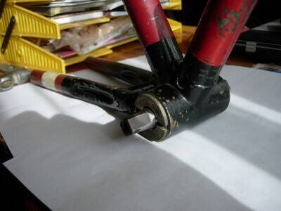

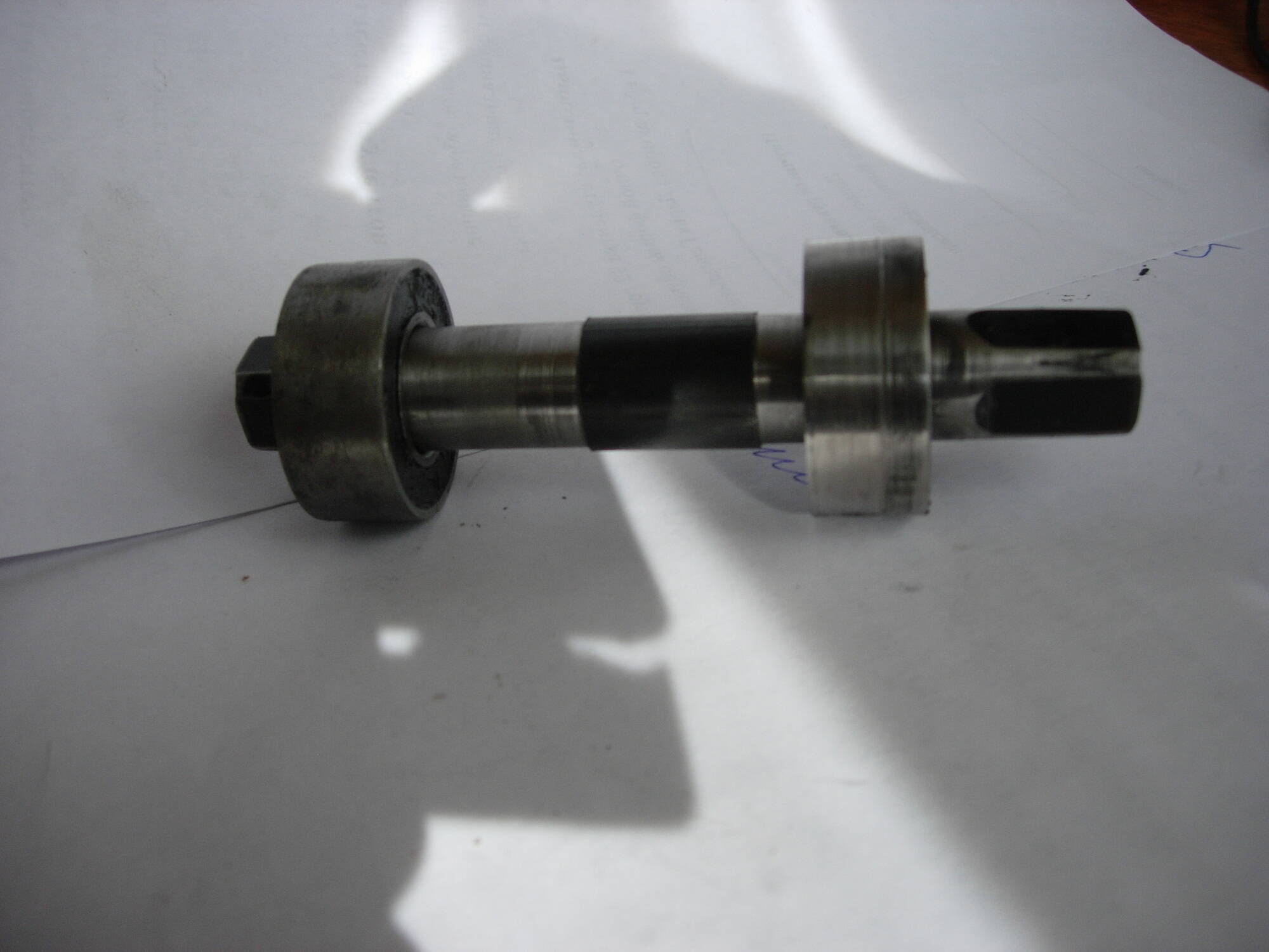

Осуществил свою мечту! Как видно на фото, необходимо - два промподшипника, вал каретки. И токарь! По микронам вгонял подшипники в каретку. Люфта нет!

ничего не понятно, но очень интересно :)
От ширины каретки (пусть 70 мм) отнимаем ширину подшипников, стачиваем родные чашки до нужной ширины. Расстояние от центра вала каретки вправо-влево одинаковое. Вал был длинной 113 мм. Подшипник - 14 мм ширины. 70- 28= 42 мм. По 10 мм на чашки, остается 16 мм от центра вала вправо-влево. Получилось у токаря со второй попытки. На мой взгляд - вполне рабочий вариант.
наоборот. пример того, как нельзя.

Просто непонятно что за подшипник и в чем вообще суть т.к. ,сейчас выбор кареток на любой вкус и цвет. Пром 16310 не устраивает? Так а какая альтернатива?

vvd55 писал(а):
...стачиваем родные чашки до нужной ширины...
Они же, если нормального качества то хорошо закаленые должны быть...

чем меньше расстояние между промами, тем короче их жизнь
предельный случай - пара промов, сдвинутых вплотную :twisted:
короче, резюме к конструкции: не лучший вариант
зы
поэтому и были придуманы каретки с т.н. вынесными промами, в которых промы с НС около 200 кгс работают какое-то время при скотских нагрузках
зы
У меня расстояние между поромами 20 мм - по 10 справа и слева. На заводских каретках по 20 справа и слева. Что колхоз - кто б сомневался. Нужны натурные испытания....на пару лет

Т.е. роликовые подшипники зафигачил. Номер хотя бы написал.
Ну и правильно, мне напр. актуально, да думаю и многим.
Или еще вариант есть - подшипники с нарезанной резьбой вкручиваются вместо чашек, такие подшипники продаются, и стоят недорого. (только не знаю как их вкручивать и выкручивать, это отдельная эпопея)
И как оно в эксплуатации через 1 год?

Не, ну как вкручивать - шлицы пропилены на наружной обойме, а если не пропилены - болгарка решает. Ключ то тоже придется из трубы пилить болгаркой....
Тема конечно ниачом, как и максимкины каретки под резьбу 35*1(?) - куча готовых изделий в магазинах, еще и м легким апгрейдом до болотного использования - сальник 17*29*7(8) отлично садится на герметик в стандартную чашку каретки.
