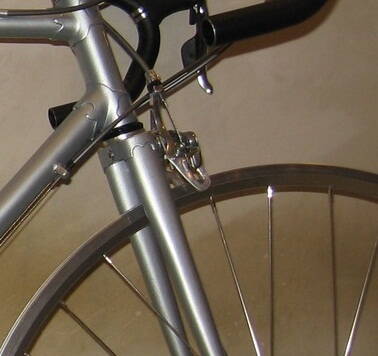

Ребята помогите советом. Я купил новую раму Старт-Шоссе и с другого шоссейника (на нём рама лопнула) переставляю оборудование на новую раму. Когда поставил тормоза и колёса, оказалось, что геометрия рамы другая, поэтому тормозные колодки находятся выше обода, примерно на 5-7 мм, тоесть тормозить будет по покрышке, уже проверял. Хотя прежняя рама точно такая же на первый взгляд. Даже колодки тормоза на заднем колесе выше обода. Посоветуйте что-нибудь как выйти из этого положения, пожалуйста!

А я думал, что можно поменять спицы на колёсах по длинее. Может я заблуждаюсь?
Роскошно!!!
Расчет на то, что не у всех в третий день января, поутру, голова сработает - оправдался. Стёб засчитан.
ЗЫ. Если не стебаешься, то тема неоднократно поднималась.
Был вариант с заменой "крабов" на аналоги, но с более длинными проушинами для колодок. И второй вариант - проточка проушин на энное число мм. (это, если по предварительным расчетам, хватало тела), проточка на пару мм. посадочного отверстия для крабов, и на совсем немного дропаутов передней вилки.
ЗЗЫ. С заменой вилки могут выплыть нюансы.

Че это было,про длинные спицы? Удлинни крабы ,самый дешево/простой вариант.

Вот наткнулся на тормоза с удлинённым креплением колодок. Они точно мне подошли бы! Жаль только на складе их нет...
http://www.velostyle.com.ua/66042.html

тема уже не раз обсуждалась на форуме. самый лучший вариант - искать тормоза с нужным стартону параметром рич

В хохме про спицы просматривается эдакий компромисный (далеко не оптимальный) вариант: попробовать поставить колесо диаметром 630мм; такие найти можно, вот только проблемка в том, что они неприлично дорогие...
