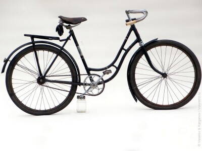

ДОРОЖНЫЙ ВЕЛОСИПЕД
"Харьков" , рама женская В-22, годы производства 1949 - 1954
колёсная база - 1115 мм
форма узлов рулевого стакана - "Усечённая хохлома"
тип бонок - отсутствуют
мостики на задних перьях - верхний трубка, нижний - полутрубка
крюки насоса - подсидельная труба, хомуты
руль - ?
багажник - задний штампованый
крылья - 120-й тип
тормоза - задний ножной, передний в покрышку типа 21В
тормозные ручки
обода - "чайка" 26"
количество передач - 1, система - 48Т или 46Т, втулка типа "Торпедо" - 16Т или 18Т
ростовка - 54 см
Масса без пренадлежностей ?
В-22 1.jpg [ 186.36 КБ | Просмотров: 138866 ]
В-22 2.jpg [ 250.2 КБ | Просмотров: 138866 ]
В-22 3.jpg [ 175.64 КБ | Просмотров: 138866 ]
http://veloretro.ru/pic.php?id=76&indx=0&lang=ru&x=225&y=114
http://veloretro.ru/pic.php?id=44&indx=0&lang=ru&x=221&y=141
(информация не полная)

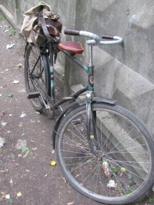

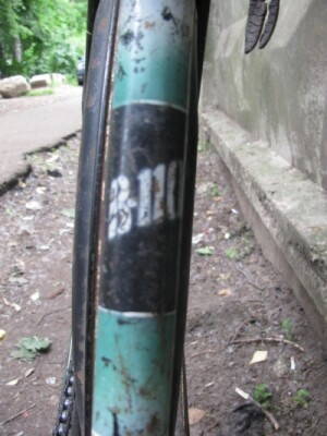

ранний
В-110 ХВЗ 51г..JPG [ 184.99 КБ | Просмотров: 138840 ]
В-110.JPG [ 176.65 КБ | Просмотров: 138840 ]
В-110 1.JPG [ 231.59 КБ | Просмотров: 138840 ]
поздний
http://veloretro.ru/pic.php?id=99&indx=0&lang=ru&x=230&y=48
http://veloretro.ru/pic.php?id=91&indx=0&lang=ru&x=176&y=127
http://veloretro.ru/pic.php?id=46&indx=0&lang=ru&x=185&y=62
Конструктивные особенности: Дропауты обычные наклонные, задние верхние перья припаяны чуть ниже ушей зажима
подседельного штыря, верхний мостик крепления заднего крыла "С"-образный с направлением крепежного болта
ВЕРТИКАЛЬНО к ходу движения.

"дорожный" - В-110 "Прогресс" - В-120 "Украина" - В-130 "Украина" и т.д.
"спортивно-туристический": В-31 "Харьков" - В-32 "Турист" - В-33 "Турист" - В-34 "Спутник" - В-37 "Спутник" - В-39 "Спутник" и т.д.
"спортивный": В-53 "Харьков", - В-54 "Харьков" - В-55 "без названия???" (до 1957 года) - В-551 (или может быть правильней писать "В-55-1"???) "Чемпион" (с 1957??? года - мой 57г.) - В-552 "Харьков" - В-553 "Харьков" (до 67 года) - В-553 "Старт-шоссе" (с 67 года) - В-555 "Старт-шоссе" (с 70 года???) - и т.д." появился вот такой вариант

По поводу В-110 "Андрей Мятиев: Модель В-110 разработана на ХВЗ и выпускалась там же под названием В-110 "Украина". В 1951 году Совет Министров СССР издал приказ, в соответствии с которым Министерству авто-тракторной промышленности надлежало организовать на автомобильных предприятиях отрасли производство велосипедов как товара "широкого потребления". Для этого Харьковский велосипедный завод имени Петровского передавал на Горьковский автомобильный завод имени Молотова и на Завод имени Сталина в Москве образцы и техническую документацию по дорожному велосипеду модели В-110, находящемуся в производстве на ХВЗ. Таким образом, эти два крупнейших в стране автозавода начали серийное производство велосипедов. Велосипеды получили название В-110 "Прогресс"."

В-110 "Прогресс" (год не нашел), вел В-22 "Харьков" женский 53 год, вел "Украина" В-120 (плохой) 61год, вел "Украина" В-130 юбилейный 67 год, вел "Украина" (шестизначный индекс - не помню, с усатым мужиком) 76 год, "Украина" 80 год.
