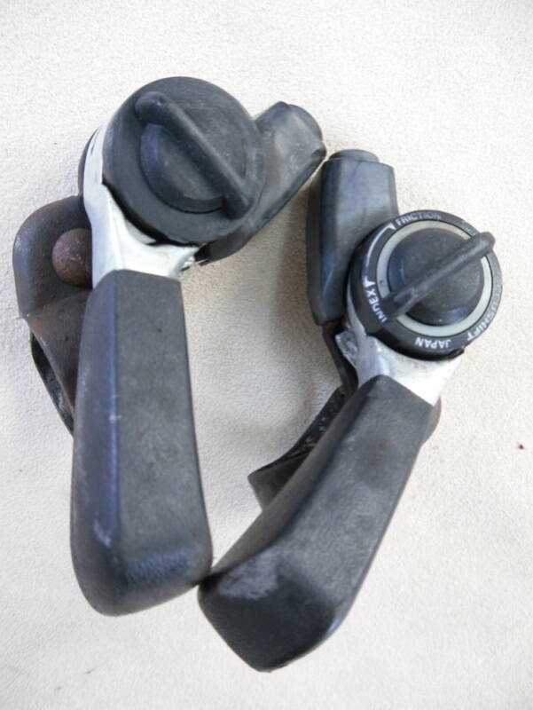

Суть проблемы такая в Кишиневе приобрести нарамные манетки практически невозможно. в то же время во многих темах обладатели хвз вешают обычные индексные манетки куда угодно (вынос, руль и т.д.). Вопрос можно как то посадить индексные манетки с обыкновенными металлическими хомутами на нижнюю трубу, и как это сделать чтобы не выглядело пол колхозному?

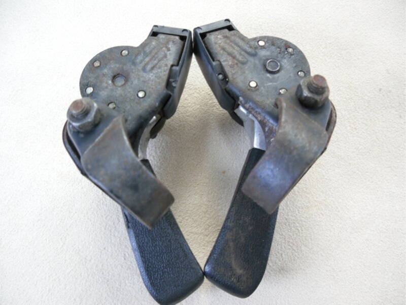

Думаю, рычажковые поворотные манетки, вот такого типа:
манетки.jpg [ 126.42 КБ | Просмотров: 2283 ]
манетки1.jpg [ 136.57 КБ | Просмотров: 2283 ]
вполне можно почти прилично, правда, чуть поработав над ними, установить.Лучше, если их закрепить на одном хомуте.
Правая вполне себе даже индексная, даже с доп. режимом фрикционной работы. Я примерно такие снял с выкинутого кем-то ашана, только с пластиковыми рычагами.

не хочу на руль ставить так как это мешает руки у выноса держать. соб-сно проблему решил, купил на рынке гамно как фото выше, хомуты выкинул и дырки под квадрат расточил чтобы вся конструкция вокруг своей оси не ходила. кстати велик панасоник середины 90, крепления под манетки на раме везде стандартные и штатные болты туда отлично встали. зы спутник свой соседу за крепление под фляжку подарил ну его нафиг тяжелый больно
