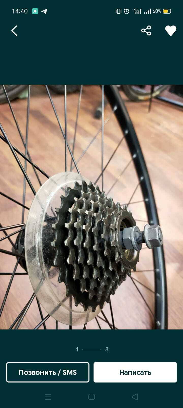

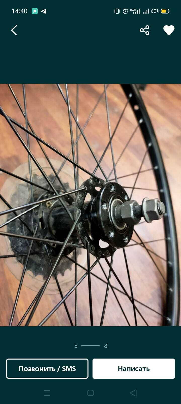

Привет, буду краток. Можно ли поставить колесо (28-29) двойные обода с трещеткой на 7 скоростей на хвз? Расстояние между дропаутами 122мм, вроде как рама не сильно гнутая. Могу ли я подпилить регулировочные кольца у втулки, чтобы влезла? Как я понял обычно длинна втулки под трещетку около 130мм идет. Просто, колесо нашел в обьявлении, не могу измерить. (на фото колесо под дисковые тормоза? Помешает ли это в процессе?)
и будет ли проблема с переключением? Если ездить на 2-3 скоростях ( мне хватает ). У кого есть подобный опыт? Слетает ли советская цепь с современной трещетки?
Благодарю заранее за ответы.

Извиняюсь, колесо 28-29 а не 27,5

Можно. Ничего пилить не надо. Перья разгибаются достаточно легко. Проблем с переключением не будет, если применять современную "многоскоростную" цепь. Совковая не годится.

Подпиливать, возможно, придется саму раму.

Ничего пилить не нужно. Я воткнул десятериковую кассету в Чемпион и с/з Спорт. Перья разгибаются и правятся.

Ничего савэцкого ставить на новое не нужно! совок только на совок годится, да и то для красоты на стене. Только вот менять надо кардинально все.
1 Колесо на фото под дисковый тормоз. обод там не годится для торможения крабами
2- меняется все сразу. Колесо, трещетка\кассета, цепь, шатуны, каретка, и переключатели. иначе ничего не будет работать.!!!! :yes:
3- резьба на каретке метрическая, надо перерезать или внаглую вкрутить новый картридж. длина картриджа 110-115 мм. зависит от шатуна.
4- Шатуны Сантоур садятся глубже Шимано.
5- резина можно оставить для экономии.
6 - поменять колодки. что бы была хорошая динамика торможения.
7- манетки нарамные можно оставить, но ловить ими передачи сложно.
