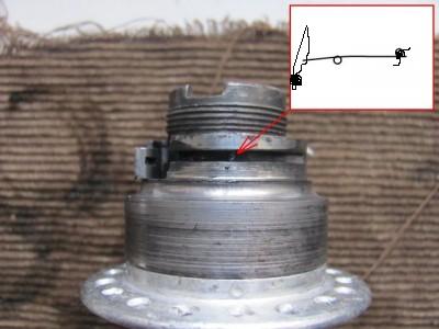

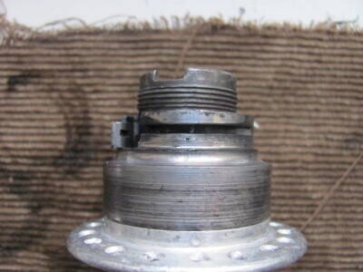

Здравствуйте . Такой вопрос обломались пружинки что прижимают собачки Какие они должны быть в идеале и чем возможна замена.

В голодных "начало 90-х" клал туда... кусочки поролона или вспененной резины! Какое-то, достаточно большое, время - работало...
Сейчас же намного проще купить хоть китайскую трещотку. Будет лучше родной Туристовской, смею утверждать.

Во первых: В заднем колесе нет никакой каретки. Есть втулка. А вопрос, вообще, по трещетке.
Ответ: Прижимаются пружиной. Ремонтировать не имеет смысла. Просто скрутить основание трещетки (предварительно собрав колесо, чтобы было за что хвататся), и заменить на современный пятерик. Стоимость последнего от 20 до 100 грн..

verb! если я правильно вижу, там стояли тоненькие пружинки, типа, как разогнутая булавка. в широком пазу, идущем между собачкам, посередине стопор, на пружинке в том месте петля. держится, что б пружинка не улетала/гуляла. на такую втулку, аналогов-трещеток сейчас нет - прийдется всю втулку менять, если что.... Наврятли, но (было бы еще фото с торца) может быть пружинка в виде пластинки. вид у нее.... как буква V английская, только, вместо угла, подпружинивающий полукруг... (х.з. как объяснить. фото нет!) делается она из тоненькой, пружинящей фольги за "пять сек", и работает тихо и практически безотказно! не меньше чем заводские, во всяком случае... :smile:
опять же, верно советуют - замени на новое. у нас 7-мерик можно за 50 грн, втулка на промах (себе поставил такую) 40 грн, "простая" дешевле... это все бюджетное. а лучше насыпное шимано на кассете, мое мнение.( :oops: )

Вот такого типа пружинка вставлялась в прорезь и фиксировалась штифтом
Почему два кольца? Она идёт по кругу

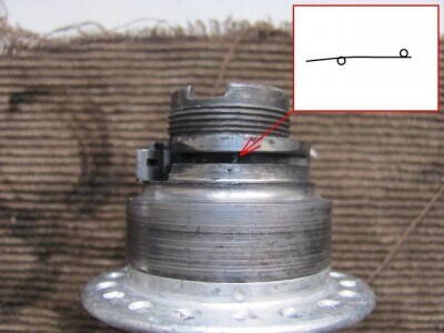

должно быть так

Человек писал(а):
должно быть так
Жаль что нет показать пружинку понимаю какая она посмотреть бы(хоть колесо разбирай)

судя по конструкции у Вас колесо от Спутника....трещетка не в пятирике,а во втулке--менять ремкомплект.....
Или могу предложить более-менее живое --50 грн
А лучше.........
Если собираетесь ездить не по парку--лучше собрать новое колесо с пятириком или шестириком шимано с бюджетным туристическим двойным ободом на среднего качества втулке,например X-17 ,убрав шайбы с оси выставить размер 115 мм и поставить не разгибая перья(при пятиреке--чепь можно оставить старую....если шестирик,желательно поменять на 6-8 звезд вместе с кареткой и системой)

verb
одно кольцо - для фиксации пружинки штифтом (на него указывает стрелка на рисунке), а второе - для пружинистости (собачка пружинит на длинном конце пружинки, от кольца слева) :smile: Пружинки там две, как и собачки

verb! :wink: Человек, все верно тебе нарисовал.
их должно быть две
- точно, на каждую.
Она идёт по кругу
и такое бывает. Но это не тот случай, хотя, попробуй и так сделать. Бывает, и просто именно маленькие пружинки, под каждой собачкой...

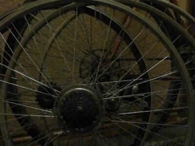

Думаю под каждой но я их никогда не видел (меня вполне устраивает пятерик)
