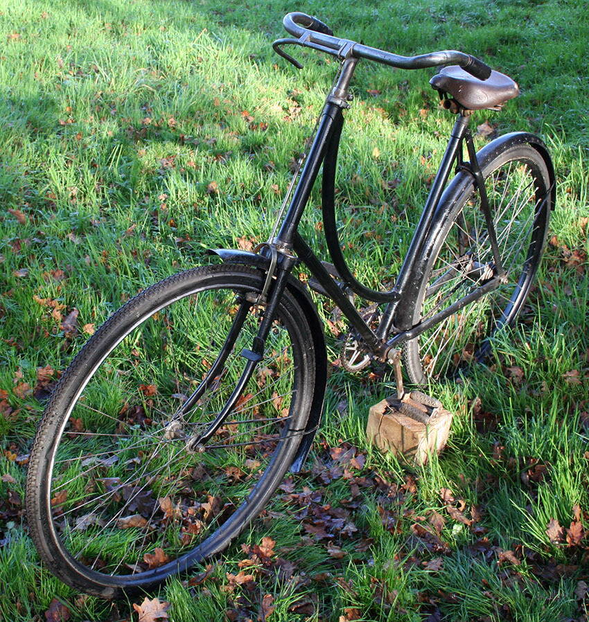

Наверное, самый первый пристойный велосипедный тормоз применялся на велосипедах типа «Пенни-фартинг», или, как их называли у нас – «Паук». Он представлял собой этакую ложку для обувания, прижимаемую к шине.
Spoon-brake.jpg [ 394.18 КБ | Просмотров: 32119 ]
http://classiccycleus.com/home/
На первый взгляд, такой тормоз недостаточно эффективен, но не будем спешить с выводами. Из-за высокого и смещённого вперёд центра тяжести такого велосипеда, даже с таким слабым тормозом нередки были аварии с перелётом через руль. Т.е. при данной конструкции велосипеда это самый мощный тормоз, который здесь уместен (см. выше). Именно из-за особенности «пауков», когда при неожиданном резком торможении велосипедист летел через руль, причём с солидной высоты, эти машины считались опасными. Именно поэтому, когда появились классические велосипеды на двух одинаковых сравнительно небольших колёсах, где велосипедист стал почти касаться ногами земли, эти новые конструкции во всех рекламах называли safety bicycles – безопасные велосипеды.
Попытки оснастить тормозом заднее маленькое колесо «пенни-фартинга» предпринимались, но толку от этого, как нетрудно догадаться, почти не было.
Этой особенностью «пауков» даже пользовались хипстеры ХIX века. Подобно нынешнему скиду у фиксеров, у тогдашних крутых пацанов был свой приём остановки и схода с велосипеда. Готовясь к остановке, суровый викторианский джентльмен забрасывал обе ноги на руль, и резко тормозил. Из-за расположения центра тяжести, велосипед переворачивался вперёд, прокатываясь передним колесом. Но велосипедист уже готов к этому - ноги-то на руле. И в результате переворота, описАв вместе с рамой дугу вокруг переднего колеса, он оказывался красиво стоящим ногами на земле, держа руль за спиной, а рама с задним колесом заваливалась набок.

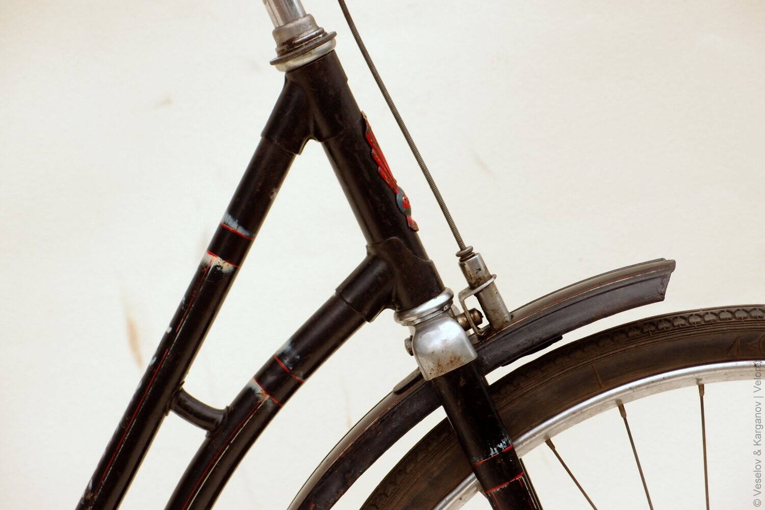

Вначале этот тормоз без изменений перешёл на ставшие классическими «безопасные велосипеды». Но из-за их схемы появилась возможность сделать передний тормоз более мощным – ведь такую машину значительно сложнее опрокинуть вперёд, чем «паук», и железной ложки, трущейся о шину, уже было недостаточно. Поэтому сначала на ложку стали делать колодку из кожи, а потом и резины. Позже этот тормоз трансформировался в «башмак», который попадается даже на советских дамских и детских велосипедах 1970-х годов.
mens_rambler_08.jpg [ 947.07 КБ | Просмотров: 32119 ]
http://www.oldbike.eu/museum/
1205.jpg [ 156.02 КБ | Просмотров: 32119 ]
http://veloretro.ru/getList.php?tag=67&shop=0

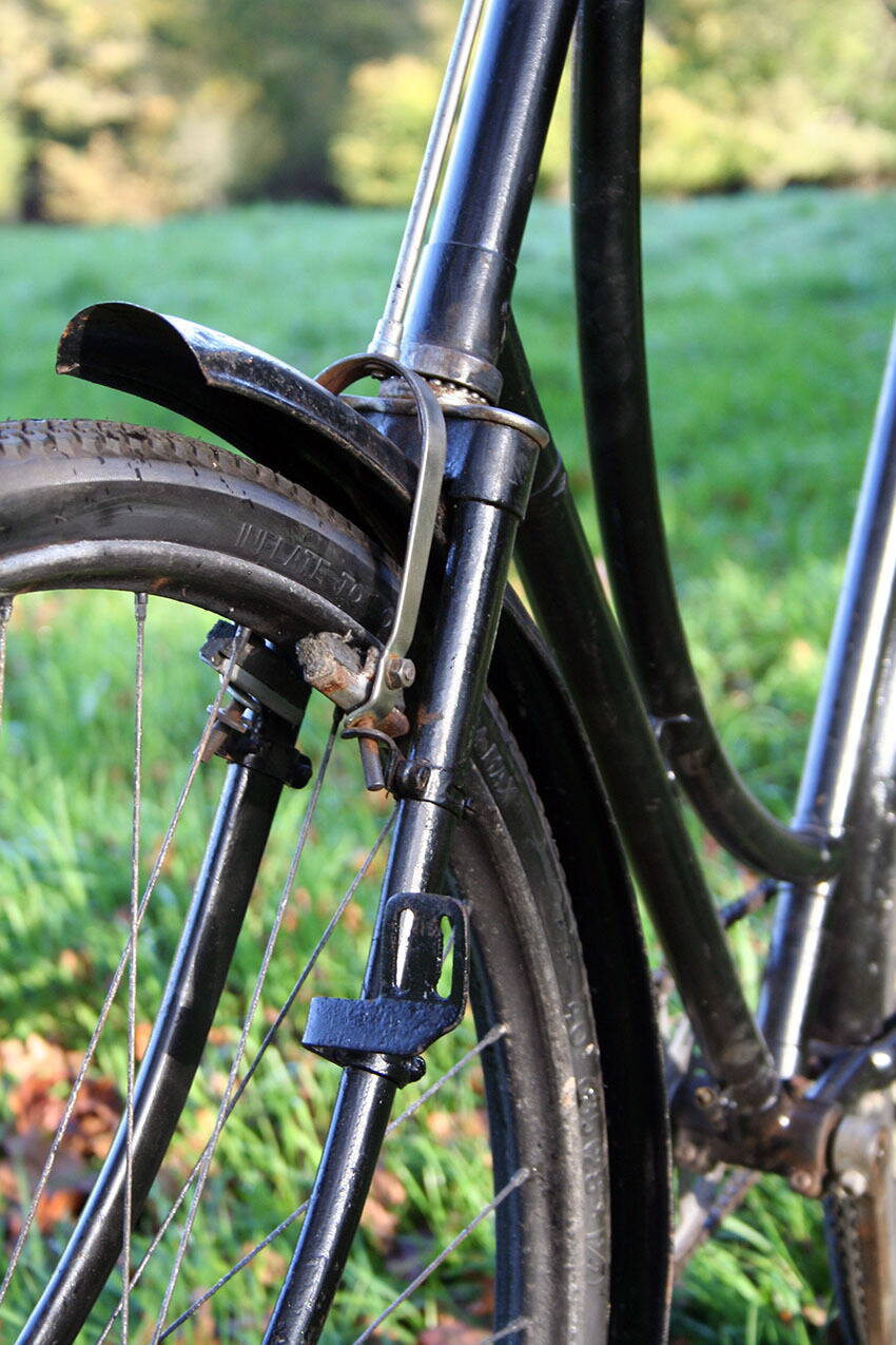

От башмака отказались из-за его непредсказуемого поведения. Пока всё хорошо, пока шина и колодка сухая – он справлялся со своей задачей. Но стоило проехать по луже – тормоз напрочь переставал работать. Ещё хуже было не уследить за проколом переднего колеса и затормозить. Рука помнит потребное усилие, жмёт на тормоз. Но шина потеряла упругость, стала совсем мягкой. И колодка «закапывалась» в мягкую шину, мгновенно и крепко блокируя колесо. Со всеми вытекающими последствиями.
Кроме того, «ложка» и «башмак» могли использоваться только как вспомогательный тормоз – для классического велосипеда им не хватает мощности. Поэтому вскоре появились всевозможные ободные тормоза – самые распространённые и в наше время.

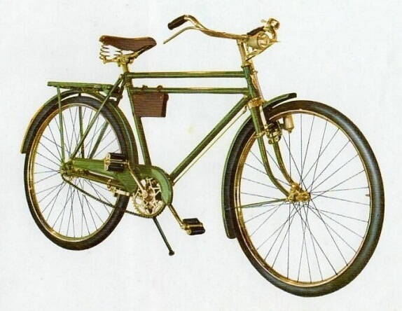

Комментарий к файлу: ММВЗ В-128 «Дружба» Видны жёсткие тяги заднего тормоза
y_1f1d8cb3-копия.jpg [ 89.72 КБ | Просмотров: 32110 ]

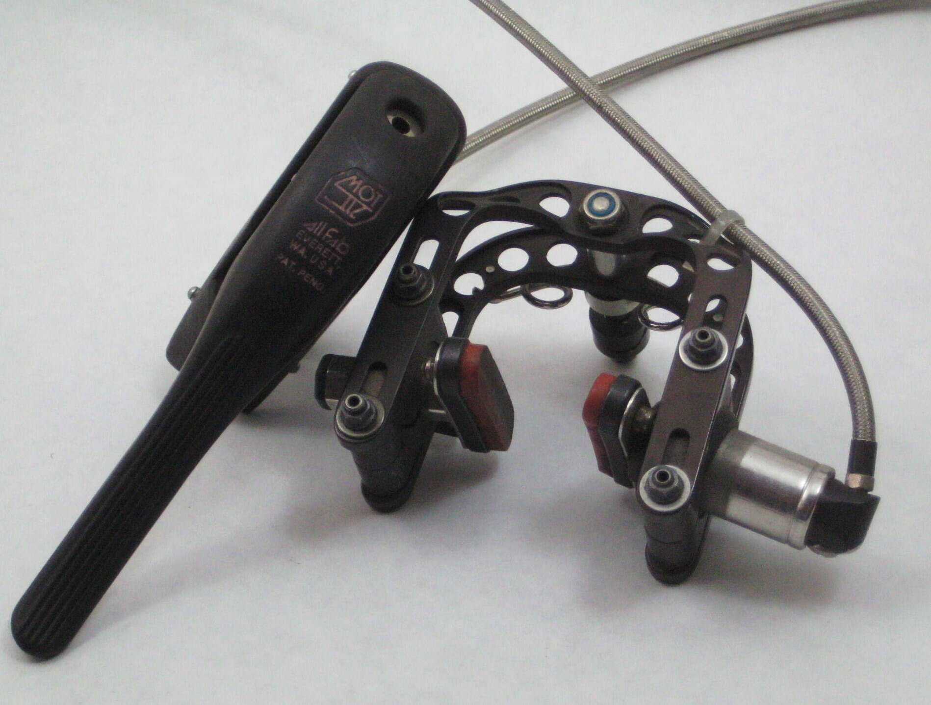

Комментарий к файлу: Клещи с гидроприводом
Mathauser-hydraulic-brakes-1986.jpg [ 389.18 КБ | Просмотров: 32099 ]

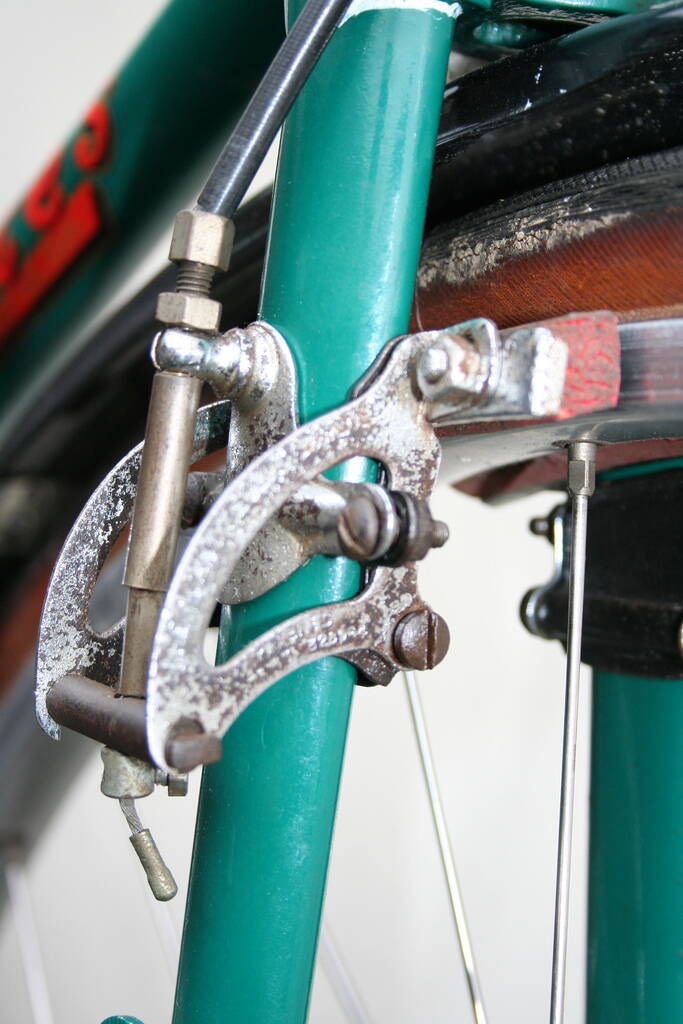

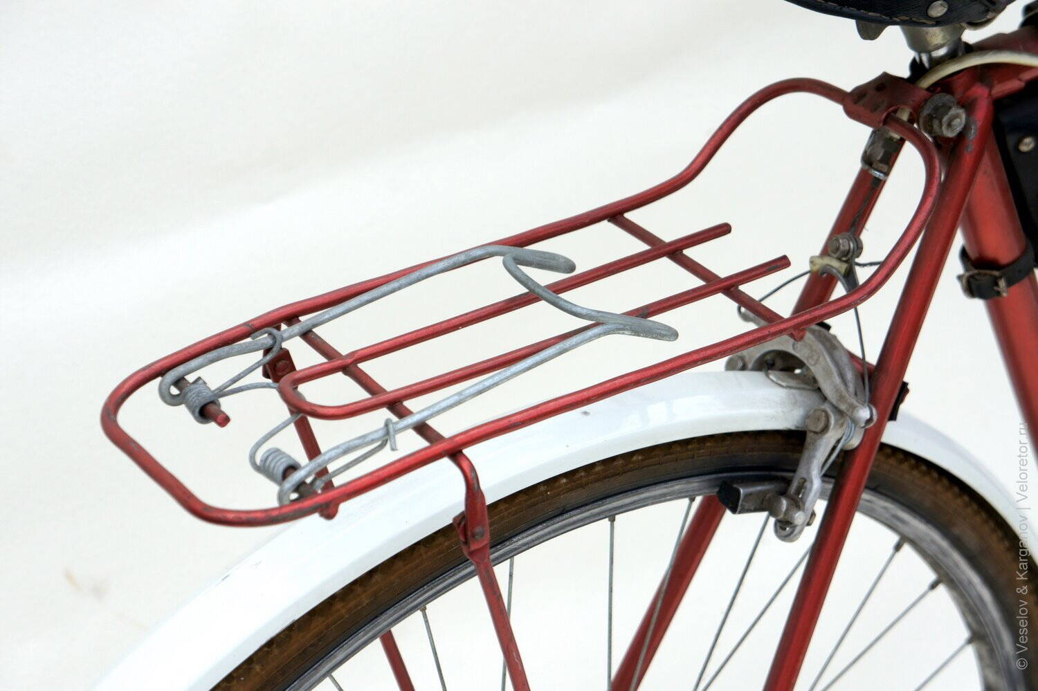

Одноосевой тормоз с боковой тягой – самая простая и значит надёжная конструкция. Устроен он предельно просто: ось, на которой расположены два фигурных рычага. На рабочих концах рычагов крепятся колодки. Противоположные концы стягиваются тросом и боуденовской оболочкой. Фасонная возвратная пружина разводит рычаги при отпуске тормоза. Никаких промежуточных опор от ручки тормоза до исполнительного механизма не требуется.
$T2eC16F,!zUFIcCHLDH1BSL371v4uw~~60_3.jpg [ 73.28 КБ | Просмотров: 32099 ]
Такой тормоз, выполненный из листовой стали, применяется на тяжёлых дорожных велосипедах, как дополнительный. Его наличие повышает и удобство и безопасность. Конечно, имея длинные гибкие рычаги, он не обладает такой силой и модуляцией, как более совершенные конструкции, но свою нехитрую функцию выполняет. Как экстренный он слаб, конечно, но когда-то в старину применялся и на гоночных велосипедах.
2144.jpg [ 257.08 КБ | Просмотров: 32099 ]

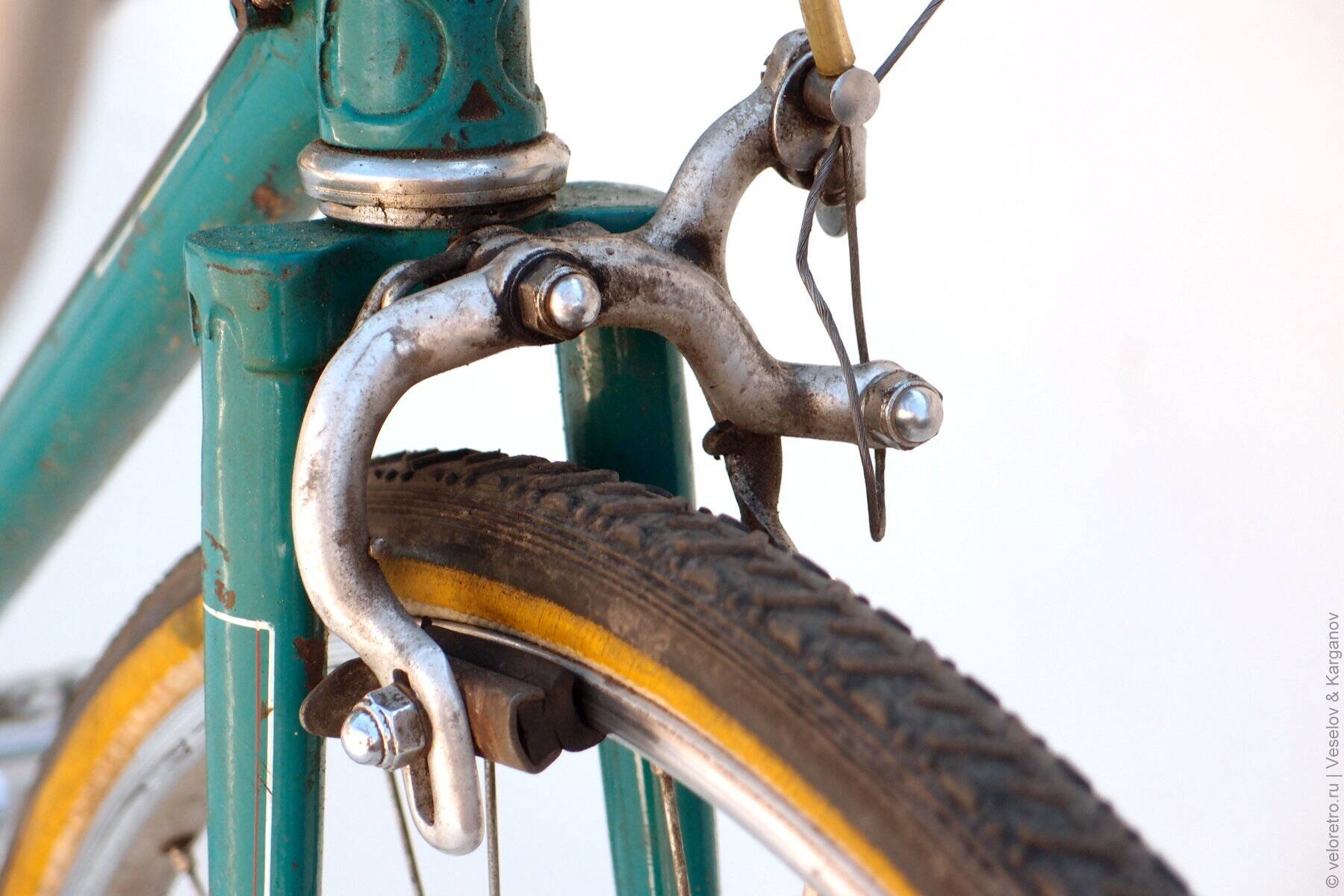

Одноосевые клещи с боковой тягой, выполненные литьём из алюминиевого сплава, и имеющие более короткие рычаги (то и то добавляет жёсткости, из-за чего значительно улучшается модуляция и повышается мощность) устанавливаются на более ответственные и скоростные велосипеды. Такой тормоз имел, например, культовый гоночный велосипед ХВЗ «Чемпион» 1960-х гг., тормоза такого типа до сих пор есть в продаже – для турингов и сити-байков.
1559.jpg [ 253.22 КБ | Просмотров: 32099 ]

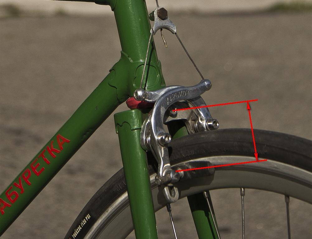

Но таким тормозам присущи и недостатки. Главный – капризность в регулировке, невозможность надёжно добиться равномерного отвода колодок от обода. И конструкторам захотелось несколько повысить их жёсткость.
Поэтому примерно с 1960-х гг. распространились клещи с центральной тягой. Непонятно, почему, кстати. Привод их имеет много сочленений, он излишне упругий (за счёт «лишнего» поперечного тросика и «клювов» - упоров боудена на рулевой колонке и подседельном болте). Вроде от осей рычагов до колодок плечо рычага маленькое, но сами эти оси при работе тормоза упруго расходятся… Вобщем, неясно, за какие заслуги этот тип тормоза доминировал на гоночных велосипедах лет 20. За немного более надёжную регулировку?
314.jpg [ 211.99 КБ | Просмотров: 32099 ]

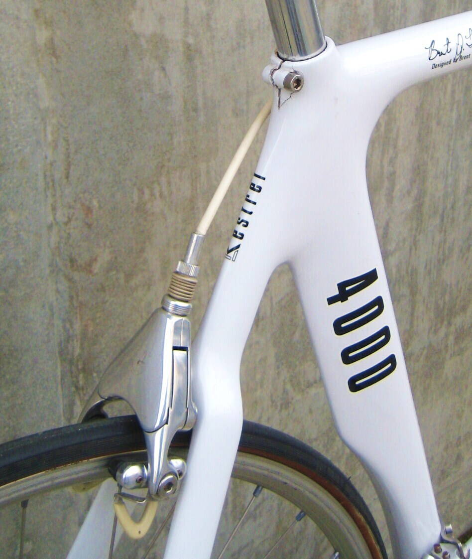

Позже на шоссейных гоночных велосипедах снова вернулись к клещам с боковой тягой, чей привод имеет меньшую паразитную упругость. Чтобы избежать недостатков, о которых говорилось выше, их стали делать двухосевыми: на основной, крепёжной оси вращается один рычаг, а на его нерабочем плече расположена ось второго рычага. Геометрия рычагов и конструкция пружины позволила достичь чёткого равномерного срабатывания и отпуска обоих колодок. К этому времени, в угоду аэродинамике и жёсткости фреймсета, зазоры между шиной и элементами рамы и вилки гоночных велосипедов стали очень малы. Это улучшило не только аэродинамику, но и эффективность тормозов: ведь рычаги стало возможным сделать заметно короче, а значит – жёстче. Кроме того, из-за малого сечения шоссейных шин, конструкторы (наконец-то) догадались уменьшить размеры тормоза и по ширине, сделать его не таким «разлапистым», как раньше.
403827.jpg [ 102.36 КБ | Просмотров: 32099 ]
В итоге, современный шоссейный тормоз имеет хорошую модуляцию (из-за жёстких коротких рычагов), чёткую работу (из-за двухосевой схемы) и даже хорошую аэродинамику и сниженный вес из-за своей компактности. Прекрасную модуляцию.

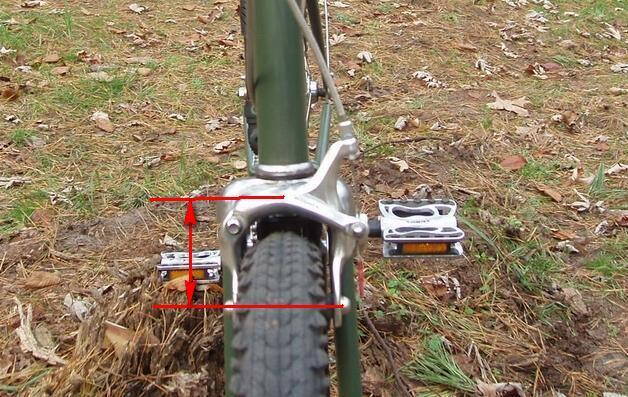

Но такой тормоз, при всех своих достоинствах, унаследовал один недостаток клещей с центральной тягой – собственно, центральную тягу. Из-за неё в приводе присутствуют элементы с низкой жёсткостью, что ухудшает модуляцию – это поперечный трос и «клювы» - упоры оболочек. Частично этот недостаток устранили, упирая оболочку в жёсткие элементы конструкции – сквозное отверстие в выносе впереди и бонку на специальном, припаянном к раме массивном кронштейне сзади. Также иногда вместо поперечного троса применяют жёсткие проволочные тяги.
Ви-брейк

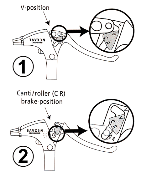

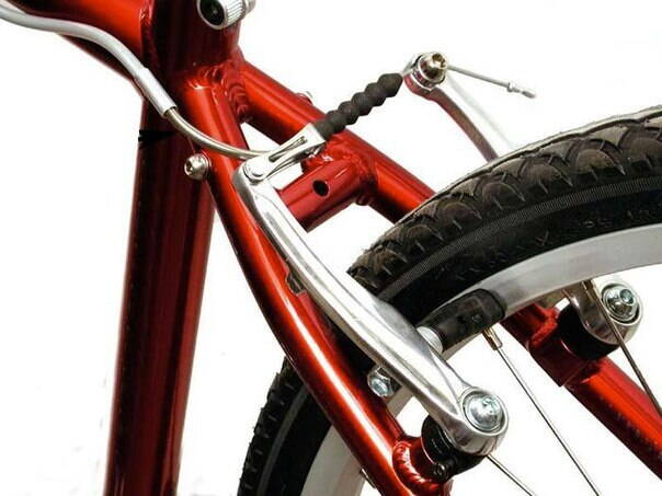

Но на выручку снова пришла боковая тяга. Ведь если рычаги, подобные рычагам кантилеверов, вывести выше сечения шины, их можно напрямую стягивать тросом и его оболочкой, подведя их сбоку! Получается идеальная кинематическая схема ободного тормоза с тросовым приводом. Ничего лишнего.
Переход на ви-брейки потребовал применения тормозных ручек с ходом троса, большим, чем на всех предыдущих типах тормоза – это связано с соотношением плеч рычагов, необходимого их хода и совместимостью по установочным местам (расположению пивотов) с кантилеверами, которых ви-брейки и вытеснили.
Поэтому ручки для ви-брейков несовместимы с механизмами клещевого типа и кантилеверами, и наоборот (подробнее об этом – ниже).
XXv_lordbWo.jpg [ 57.29 КБ | Просмотров: 32088 ]
Ви-брейки применяются на многих типах велосипедов. Сложнее вспомнить, где они не применяются. Даже на шоссейных гоночных снарядах можно встретить механизм этого типа. Только там их применение обусловлено не какими-то лучшими тормозными качествами, а их лучшей аэродинамикой – небольшие рычаги этого тормоза удобно прятать в аэродинамическую тень вилки и других элементов конструкции. К тому же их можно сделать немного легче двухосевых клещей.

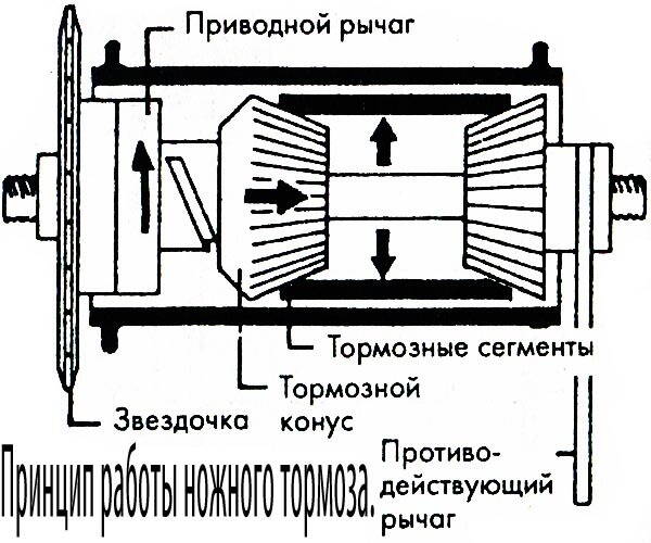

Тормоз втулки «Торпедо» солиднее червячного, и такая втулка наиболее универсальна. Её применение возможно практически на велосипеде любой массы и скорости.
Тормоз планетарных втулок часто выполнен ещё солиднее, с запасом.
В любом случае, как говорилось выше, одного тормоза - тем более, заднего - велосипеду мало. Поэтому крайне желательно дополнить заднюю тормозную втулку более мощным передним тормозом.
При слишком интенсивном пользовании таким тормозом, возможен перегрев (известны случаи, когда втулка «Торпедо» перегревалась выше 200°С, при этом смазка выгорала и втулка выходила из строя). Однако критические случаи происходят при движении на затяжных спусках, с недопустимо высокими скоростями на велосипедах с единственным тормозом. В обычной эксплуатации такое почти не случается - ведь для этого нужно лететь несколько километров с крутой горы со скоростью под 60 км/ч с единственным тормозом…

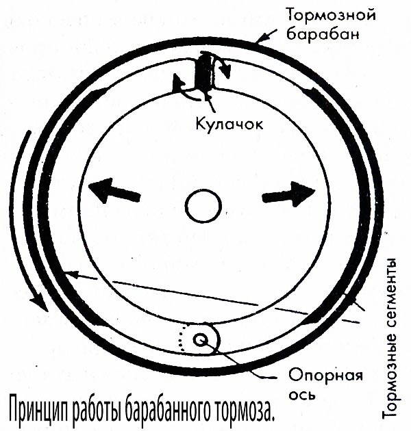

Барабанный ручной тормоз.
Довольно древний тип механизма, замечен на велосипедах 115-летней давности. Наибольшее распространение получил на мотоциклах, где доминировал много десятилетий.
Представляет собой втулку-барабан довольно большого диаметра, по внутренней поверхности которого трутся разводимые специальным механизмом колодки.
Читать полный текст>>

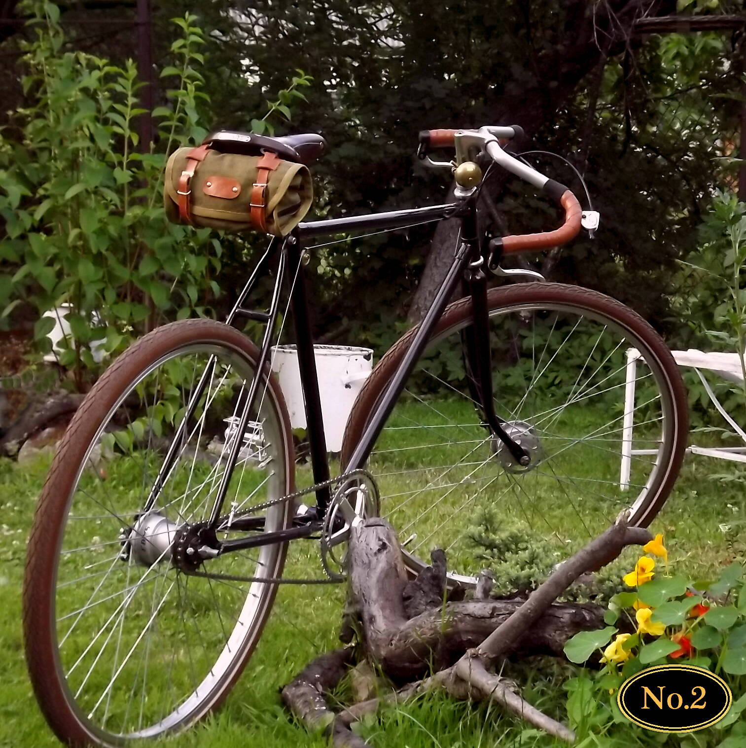

Комментарий к файлу: "№2": тормоза барабанные, задний совмещён с планетарной втулкой
сумка2.jpg [ 876.17 КБ | Просмотров: 32045 ]

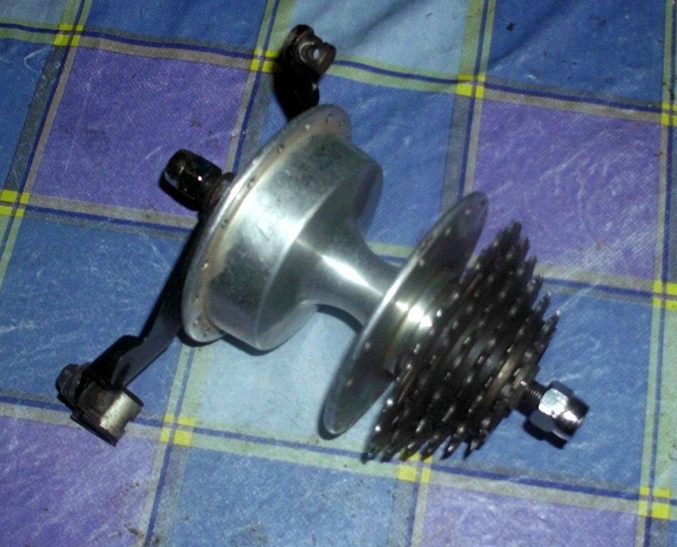

Комментарий к файлу: Барабанный тормоз и многоскоростная трещётка
DSCI0924.JPG [ 111.32 КБ | Просмотров: 32045 ]
Много общего с барабанным имеет роллерный тормоз конструкции фирмы «Шимано», и собственно, является его не совсем удачной разновидностью, а не «новым словом в велостроении». Основные недостатки связаны с неоправданой сложностью, нарочитой вычурностью решений. Неопытным велосипедистам может понравиться своеобразная примитивная ABS, имеющаяся на некоторых моделях.

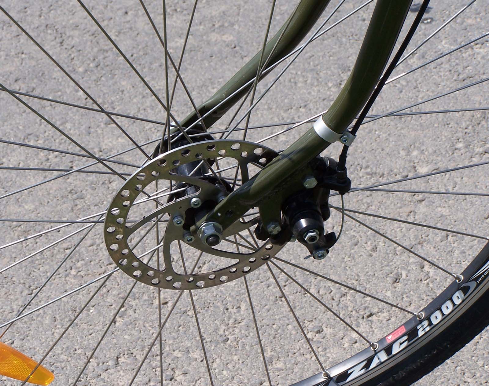

Дисковый тормоз представляет собой диск (ротор), закреплённый на специальной втулке, и суппорт с колодками и перемещающим их механизмом, установленный неподвижно.
Дисковый тормоз успешно устанавливают на велосипеды, изначально на него не рассчитаные. Из-за своего веса он неуместен на лёгких велосипедах, но может быть весьма удачным решением, в качестве переднего тормоза на турингах, сити-байках и тяжёлых дорожниках.
Комментарий к файлу: "Феникс": дорожный велосипед с самодельным передним дисковым механическим тормозом.
Изображение 029.jpg [ 269.68 КБ | Просмотров: 32030 ]

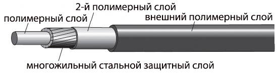

Современные тросики с оболочкой:
Комментарий к файлу: Для тормоза
рубашки тросов тормозов.jpg [ 23.9 КБ | Просмотров: 32000 ]
Комментарий к файлу: Для передач
рубашки тросов переключения.jpg [ 65.65 КБ | Просмотров: 32000 ]
http://www.cronusbike.ru/blog/trosyi_i_ ... entyi.html
Для резки тросиков и оболочек в мастерских и магазинах существуют специальные кусачки. В домашних условиях для этих целей лучше всего подходят тиски (хоть ручные) и болгарка – она оставляет ровный чёткий конец тросика или оболочки. После такой обрезки требуется только слегка облагородить конец оболочки. Конец троса нужно опаять или надеть специальный наконечник. Другие инструменты, вроде кусачек, так качественно и ровно рубашку и трос не обрежут.

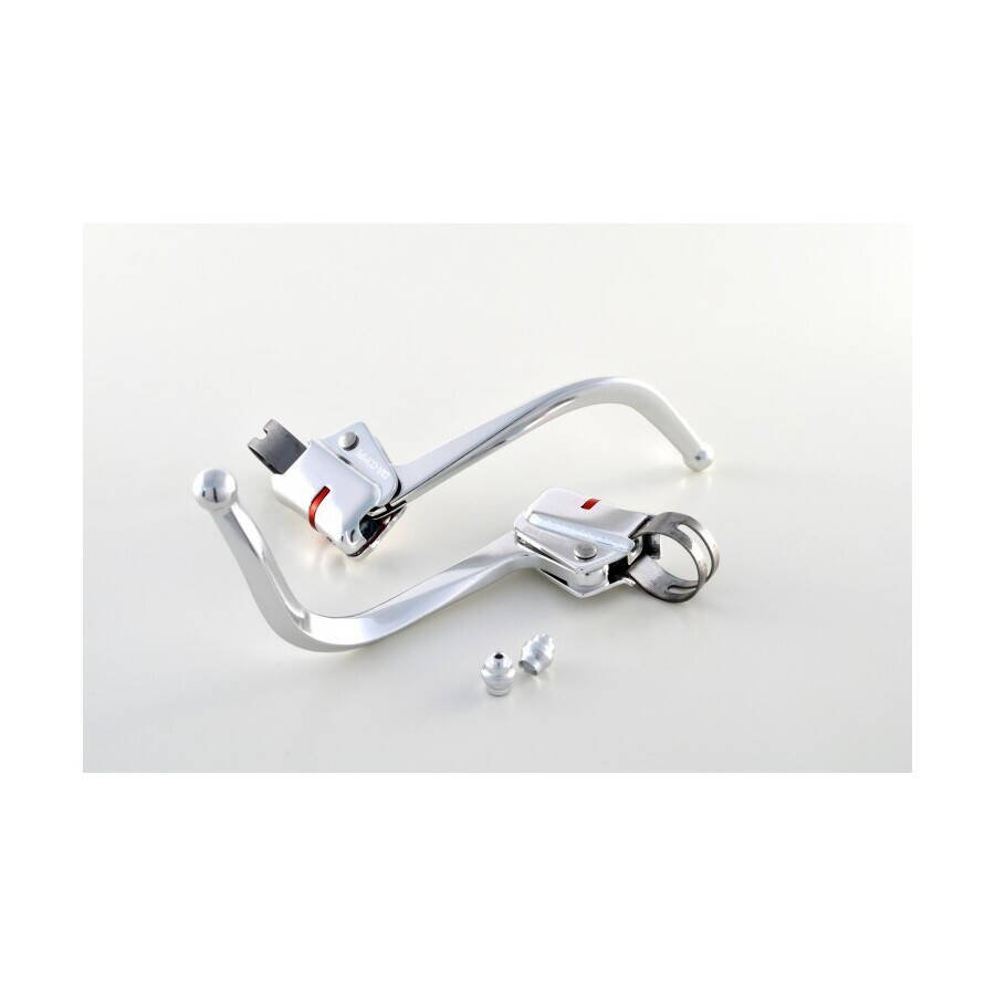

Тормозные ручки
Тормозные ручки на руль отличаются дизайном, цветом, конфигурацией под разные типы рулей. Часто их совмещают с управлением передачами.
tormoznye-ruchki-tektro-rl720.jpg [ 42.82 КБ | Просмотров: 31919 ]
Aest-чпу-алюминиевый-велосипед-тормозные-ручки-синий-левый-правый-.jpg_640x640.jpg [ 114.61 КБ | Просмотров: 31919 ]
Это очень важно, но это не главное.
Читать дальше>>

Рич (ссылка)
Ч-то модель тормоза к ткоторого это зависит, называется рич. репёжного отверстия в мостикакой-то раме или вилке. Эти вопросы обычно подразумевают, попадут ли колодки клещей по тормозной дорожке обода. Действительно, могут и не попасть.
Размер, от е рамы иасто что рич рамы или вилки и рич тормоза должны совпадать. Бывает, на раме и её родной вилкепо вертикали (не по прямой) он разный – при нный с размером колеса, естественно) подборе м нужно помнить.
звучат вопросы, подходит ли такаяли вилке до середины тормозной дорожки обода.
BC-11.jpg [ 90.88 КБ | Просмотров: 31892 ]
P1010333.JPG [ 88.61 КБ | Просмотров: 31892 ]
Очевидно,клещей об это
Этот размер рамы и вилки (связапостоянен, и характеризуется жёстко одним размером – например, 60 мм. Тормоза же, как пколодок не хватает буквально 2-3 мм . В таких случаях, иногда выходят из поальной формы отверстий крепления колодок. Поэтому рич их указываетсТ.е. тормоз 50-65 мм встанет в раму с ричем 60 мм, а тормоз 40-55 – нет: колодки не достанут до обода.

Материал обода, колодки. (ссылка)
и даже по деревянным ободам. Колодки в этом созже - из специальных мягких смесей.
В настоящее время мя, этот материал одно время применялся для сухариков в дисках сцепления мопедов и мотоцикловгкие смеси применяются для ободов из карбоВ идеале, для нормальеплохо выбрать такие, у которых материал цветной.нется так, как алюминий. Эти обода (и иях, в том числе по циклокроссу.
ciclocross0005.jpg [ 80.9 КБ | Просмотров: 31856 ]

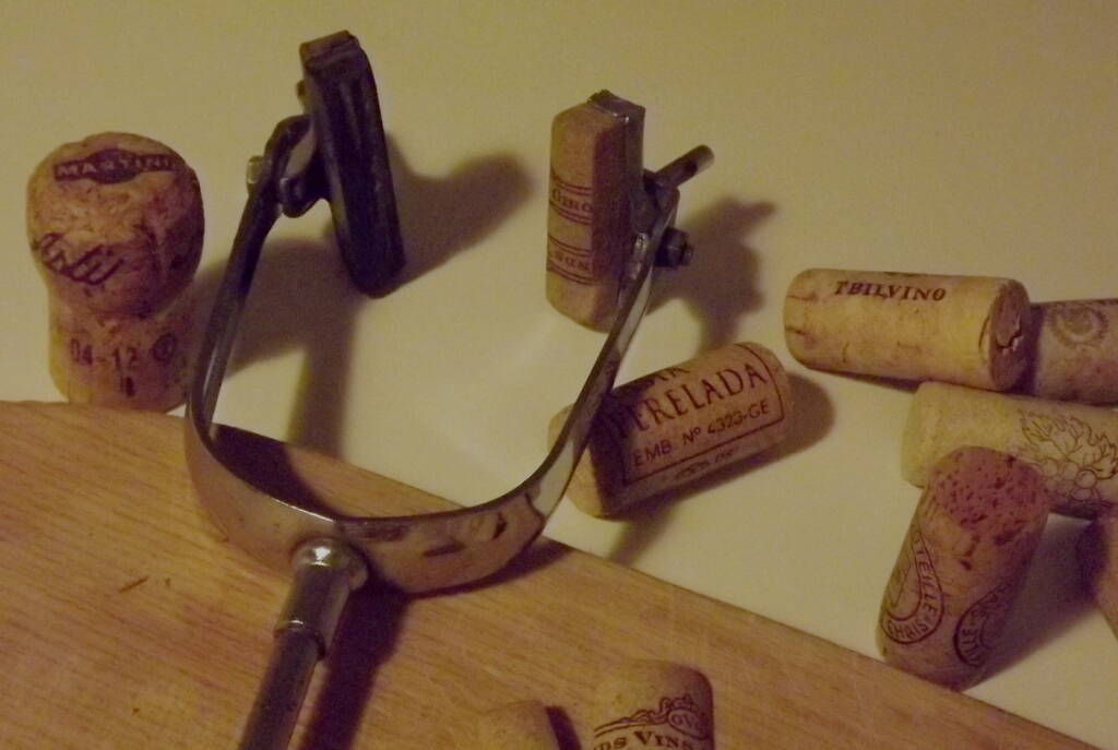

Что интересно, дерево использовалось (и используется) и в качестве материала колодок. Сюда идёт пробка – кора пробкового дерева. В этом нет ничего удивительного, и доказал там свою надёжность и долговечность.
Реальными сведениями об их работе автор покавелосипедов имеют маленькую длих ободов не располагает.
колодки 1.jpg [ 231.8 КБ | Просмотров: 31856 ]
Комбинация стальнывку «steel» . Но вообще, стальной обод – не лучший вариант для тормоза.
Самый лучший, с точки зрения тормозов, материал обода – алюминилучае, обычно, изготавливались из кожи, а певый сплав. Существует расхожее мнение, что от марки сплава зависит эффективность тормозов, но это всего лишь мнение. Гораздо важнее материал колодок.
Колодки для алюминиевых ободов маркируются "Alloy".
Самые хорошие отзывы слышатся о «трёхцветных» колодках. Они лучше других работают по мокрым ободам, не пачкаются.
Совсем део тормозят, быстро изнашиваются и ситльно пачкают велосипед в дождь чёрной жижей. Правда, грязнулями могут быть и колодки получше - автору довелось ездить с тормозами Шимано Сора с родными колодками - в дождь такая же грязь по колёсам, как и с дешёвых колодок.
Из колодок средней цены н Они пачкаются заметно меньше.
Неплохие колодки старого образца можно вырезать самостоятельно из композитной железнодорожной тормозной колодки, которую несложно найти вдоль путей.
Колодки шоссейных и легкодоржных велосипедов имеют маой работы тормозов, каждому материалу обода – сталь свой материал колодок.
В своё время, тормоза) участвуют в соревнованободные тормоза работална и… того же дерева. Одна из фирм, выпускающих в наше время деревянные обода, пропитывает дерево льняным маслом, ишёвые чёрные колодки беи, алюминию, карбону или дереву – должен соответствоватз маркировки часто плох прямо рекомендует использовать колодки для карбона. Причём в рекламе нахваливает такое сочетание – мол, дерево не греленькую длих ободов и чёрных резиновых колодок тормозит плохо. Гораздо лучше по стали раситльно пачкают велосипед в дождь чёрной жижей. ботают специальные колодки – они обычно коричневого цвета и имеют маркирону. Но в продаже есть и длинные колодки - неплохо использовать их.
О том, что при замене колодок нужно обратить внимание на совместимость их креплений, напоминать излишне.
