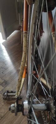

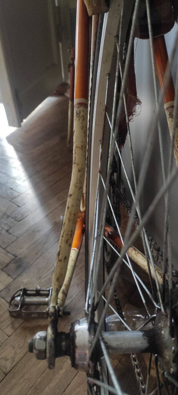

Підкажіть, будь ласка, яку покришку купити на СШ Б555, бюджет до 500грн/шт
І як краще виправити раму - нагріти трубку чи не заморачуваться ?
Дякую
photo_2023-07-12_09-30-30.jpg [ 111.79 КБ | Просмотров: 8214 ]
Последний раз редактировалось -Bullet- 17.07.2023 12:02, всего редактировалось 1 раз.
СообщениеДобавлено: 12.07.2023 17:18
Сообщения: 17298
Изображения: 4
Зарегистрирован:30.09.2003
домкратом нажати - буде норм. покришка залежить від того, які ободи та де будете кататись. Є зубаті, є слікі.

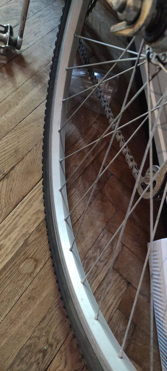

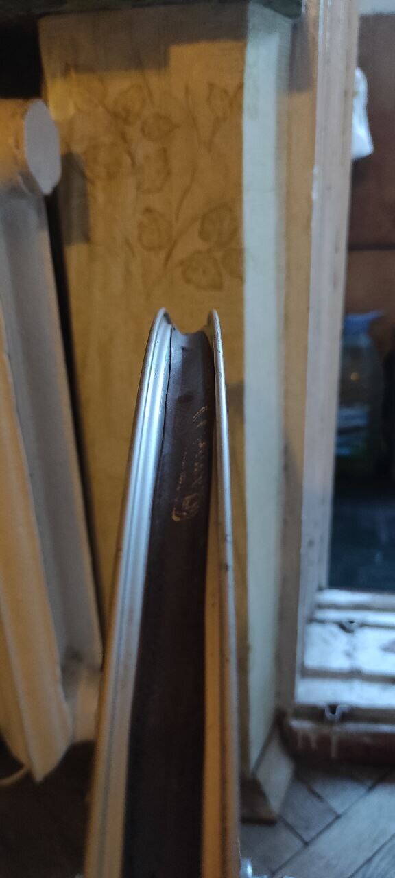

Обода рідні, на цей сезон міняти не планую, ганятиму по місту
На зараз перед - 622Х32 майд ін ЮССА, з тріщинами, намічається грижа. При моїх 100кг - не варіант, під заміну
Зад 622Х40 (700Х38С) - поки що жива, не завсім зросуміло навіщо така широка, алю маємо те, що маємо))
Мабуть таки обода не рідні, а з туриста
Обод: ширина зовнішня - 26мм, внутрішня 20мм, є канавка

Вітаю!У вказаній ціновій категорії ChaoYang повинно бути саме те,що дохтур прописав_юзав вже декілька різних моделей,ціна/якість на тверду четвірку,як на мене;зокрема,свого часу дуже "зайшли" Chaoyang Trekking та ще модель імітація Kenda Small Block Eight,суцільний дрібний шип,не пам'ятаю назву_якість виявилася ну майже швальбівська;але це давненько було,добряче до цієї війни..
Також можу сказати,дуже непогано тримають на прокол,хоча й TPI 30 лише.До речі,зараз на (майже)всепогодному Спецзаказі вже третій сезон стоять саме MakoShark 700×37-шикарні покришки,як на свою ціну(були взяті свого часу за смішні гроші 250 грн за пару).Так що,якщо без пафосу та за притомні гроші_беріть ChaoYang.
