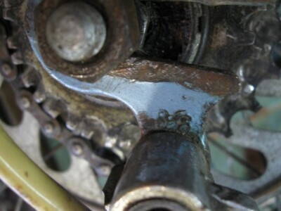

Старт-шоссе,86года приобретен через вторые,третьи руки, вобщем основной хозяин неизвестен.Состояние каретки и колес ....менять,все остальное рама,рулевая,тормоза очень неплохо сохранились.А вопрос такой,на системе стоит малая овальная звезда,cей девайс выпускался с завода,серийно или это творчество прежнего неизвестного владельца?

Звезда развернута на 90 градусов

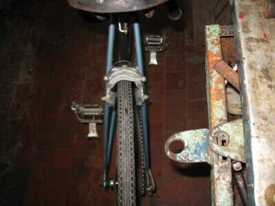

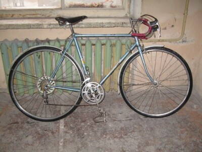

То есть стоит неправильно?Я просто близко сними до сих пор не сталкивался,то есть не в теме.Еще фотки

Можно посмотреть магистральную тему по некруглым звездам: viewtopic.php?f=27&t=20975
Располагают их по-разному. Удивительно, но единого мнения в мире нет. Обычно большая ось перпендикулярна шатунам.
Но немало моделей, где большая ось эллипса смотрит на полвторого, когда шатуны вертикальны.
А звезды Shimano Biopace задуманы так, что большая ось почти параллельна шатунам. Об этом и мистер Браун писал: http://sheldonbrown.com/biopace.html
Наверное, автору темы надо попробовать так и сяк, а потом решить, как будет удобнее. Скажем, звезду Biopace в обычном ее положении мне крутить не понравилось. Когда развернул ее примерно так, как на второй картинке, стало лучше. Хоть это и не по шимановской инструкции.

andr- Спасибо за советИ еще вопрос по раме, Уважаемые крокодиловоды,вел будет крокодилитьсяиз нее по моему мнению может,при хорошем апгрейде выйти неплохой шоссейник(короткий задний треугольник)Ваше мнение?

неплохие шоссейники в наши времена весят меньше 9 кг. добиться этого от стартона наверое можно, но скорее всего ценой немалых затрат.
если велосипед дорог как конструктор и\или память о былых временах (ну или достался даром), то смысл в апгрейде определённо есть. главное - чтобы самого владельца велосипед устраивал =))
впервые вижу старт-шоссе с крыльями :shock:
Такая звезда выпускалась стандартная, однако, как правило в комплект не входила. Правильное крепление данного девайса - большая ось находится в вертикальном положении тогда, когда расположение верхней педали в наиболее удобном для надавливания месте, т.е. верхний шатун в положении на 13.00-14.00.

Rol
Длинная ось звезды и ось шатунов должны иметь угол 45 грд.,
в других положениях овальная ось смысла не имеет, а в :shock: некоторых имееет вред

То ,что к данному велу подходили творчески,в плане конструирования ,я догадываюсь.Так же догадываюсь,что основа любого вела-РАМА,это аксиома..Ну а это по всем косвенным и прямым признакам,именно рама Старт-шоссе,в довольно приличном состоянии.Ну а перекинуть вилсет дело пяти,даже не пяти минут.

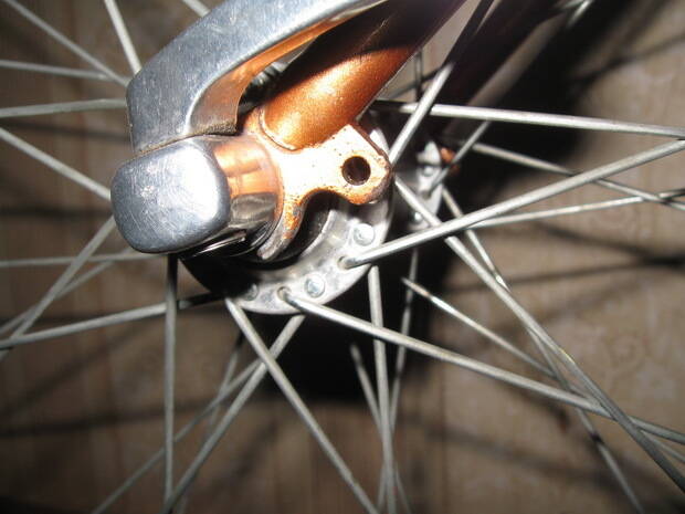

А вы внимательно посмотрите на переднюю вилку в районе дропаутов,там есть3-х мм проушины,для крепления крыльев,в заднем дропауте аналогично.,именно Старт-шоссе серийнный.Крылья не ставились на Спецзаказ.

простите все за оффтоп, но я в курсе, что дырки есть, просто впервые вижу, что они используются по назначению))) обычно старт-шоссеводы наоборот снимают всё "лишнее"

В старые добрые времена, для "С-ш" в ЗИПе (или дополнительном оборудовании, если угодно) шли крылья. Примерно на 1/5 уже, чем те-же "Спортовские" и более легкие. У меня, увы, только одно заднее есть - редкость :eek: !!! Интересно, у Уважаемого Rol"а такие, фирменные?!

В старые добрые времена, для "С-ш" в ЗИПе (или дополнительном оборудовании, если угодно) шли крылья. Примерно на 1,5 уже, чем те-же "Спортовские" и более легкие. У меня, увы, только одно заднее есть - редкость :eek: !!! Интересно, у Уважаемого Rol"а такие, фирменные?!
Я тоже где-то видел узкие стартовские.На свежеприобретенном стояли широкие-увы :facepalm:
