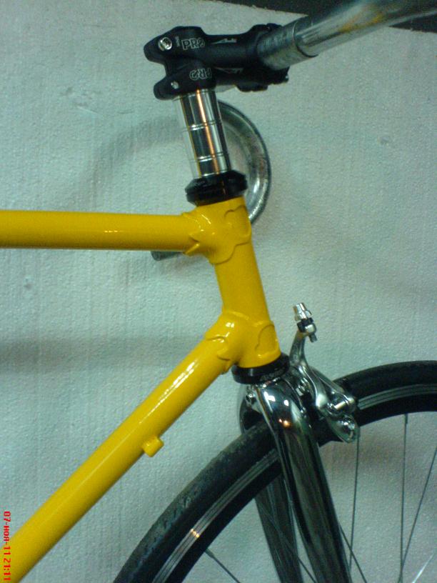

Просто чтобы было...
Проект не доделан.

ниче не понял! объясните пожалуйста не посвященному: это рулевая 1/8'? как влезла в рулевой стакан стартона? 1' дюймовый!!!

Вилка ДЮЙМОВАЯ.

Вынос переходной??

как я понял. это тема про то. как поставить вилку не перерезая резьбу на безрезьбовую рулевую..используя проставки и якорь.
я прав?

Что там за якорь?
Не боитесь поломать шток под выносом по ветку резьбы?

Думаю, цепь длинновата. Стоит морковкой: у шатунов широко, у звездочек узко. Надо как-то паралельнее.

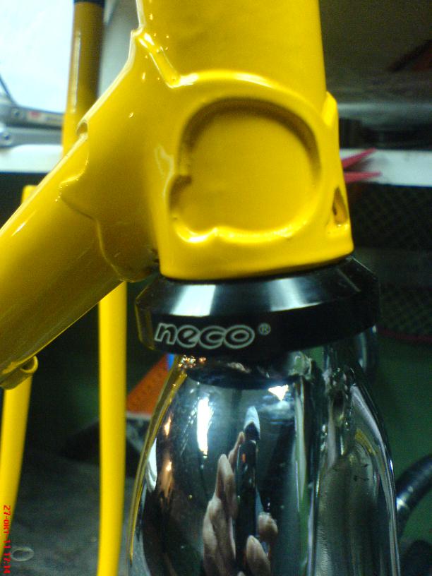

Рулевая Neco в посадке равно30 мм, в стакане стартоновской рамы больше диаметр. Чуть-чуть, но нековские чашки болтаются. как эту проблемы вы решили? Что-то типа проставочного кольца?
