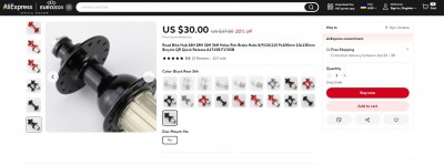

Купил я обода 28 на 36 спиц и хотел к ним купить втулки novatec. F172sb/a361bt но нахожу только на 32 спицы эти втулки. Есть ли такие на 36 спиц втулки?
Ставить буду на ХВЗ спорт шоссейник по этому размер как я понимаю нужен 100мм и 130мм втулок.
Или какие можете подсказать на про подшипниках

Шоссейные втулки с шириной old 130 мм на 36 спиц сейчас найти довольно тяжело, на официальном сайте европейского дистрибьютера novatec в Словакии их попросту нет, но еще можно купить на aliexpress магазин damon parts store https://www.aliexpress.com/item/1005003 ... 1UA%210%21
скриншот из магазина есть черные novatec f172sb на 36 спиц (на 5/06/24 осталось 5 штук) переднюю втулку на 36 спиц купить намного легче, так как ширина 100мм соответствует мтб втулке и в крайнем случае можно взять мтб втулку вместо шоссе.
novatecf172b.JPG [ 123.26 КБ | Просмотров: 2466 ]

А это оригинал? Просто нет бренда на них и в описании без бренда.
