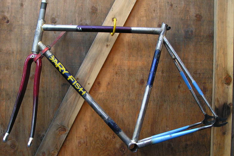

Поглядел на картинки, по нарытой в "крокодиловодстве" ссылке, и одолели меня смутные сомнения - не стрёмно ли взрослому дяде катать (тем более на фиксе) на спаянной таким образом раме?
Правка. Заменил картинку на законченый вариант рамы (перепрошую, сразу не нашел).

скорее всего просто убраны (сломаны) задние верхние карбоперья
они одевались на дропауты, а сверху болтом крепились в зажим подседелки
или это просто незаконченное изделие . .вот и все

Понятно, что рама неокончена. Я не о том. Речь идёт о пайке латунью встык.

гы.. с таким же успехом можно спорить о составе припоя .. на фотке то не видно.
Кроме того лучше дождаться законченого изделия.. возможно будут усиливающие накладки или подобное.

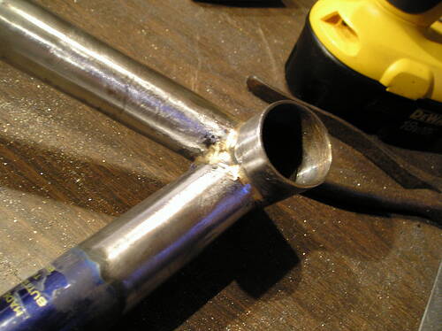

Ок. Добавлю еще картинку (для наглядности).

Сомнения смутные - отбросьте. Кататься на подобным образом спаяной раме не стремно. Тем более что трубы не просто приставляются одна к другой а вставляются в предварительно фрезерованные отверстия под диаметр трубы и опаиваются. При надлежащем качестве работ паяный шов зачастую превышает прочность спаиваемого материала.
Именно таким способом (судя по зарубежным форумам) изготавливается большинство "custom frames".
А такие вещи по определению не дешевы.

Ну если привести фотосессию всего цикла изготовления, то будет видно что кареточный узел так же спаян из отдельных труб. Ведь подседельная и передняя нижняя трубы впаяны напрямую а не в узел.
А это типа художественный изыск. Кстати две нижние рамы спаяны без выкрутасов в кареточном узле зато с самодельным "выпендрежем" в подседельном узле. Выносы тож самопальные.
Вот кстати узлы "заводские" и самодельные. И вот результат:
А вот и выносы:

про технологию расскажите или ссылку пжлста. дайте .... пайка с муфтой- еще понятно а просто обпайка поверх уже нет......

В принципе ничего особенного в процессе нет. Две заготовки максимально подогнанные по пятну контакта, абразив, пастообразный флюс на основе буры, газовая горелка с тонким соплом и температурой 700-800 градусов. Детали подгоняются по месту, контактирующие поверхности зачищаются, во избежание взаимного смещения фиксируются либо штифтом, либо каплей той же пайки в одной (или двух) точках. Перед пайкой и фиксацией обильно смазываются флюсом.
Сама пайка производится, судя по всему, в один проход с "разгоном" припоя по максимально большой площади.
Войдите на http://www.flickr.com и забейте в поиск: "bicycle frame brazing".
Пару бессонных ночей гарантирую.

Хочу добавить: если использовать припой типа ПСР40 (с содержанием серебра не менее 40% но не более 80%), то шов получается гораздо прочней, чем при использовании латуней и бронз.
Такой припой встречается нечасто (но найти можно) и стоит дороже, но если его использовать, то возможен выигрыш в цене на газосварочном оборудовании ибо он требует температуры не более 600-650 градусов. А это позволяет использовать дешевые пропановые смеси. К тому же меньше перегревается основной металл в пятне контакта, что так же немаловажно. Удачи.
