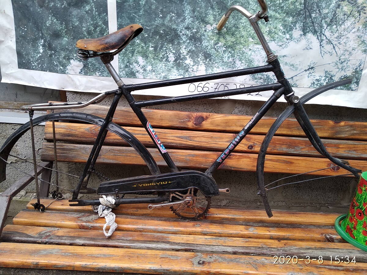

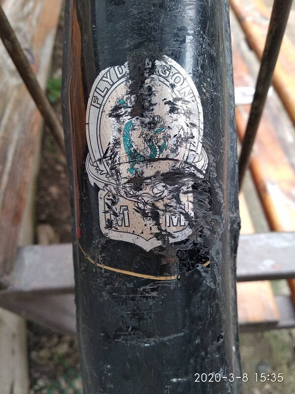

Решил я взбодрить древний форум крокодиловодства. а тут еще и попался хороший случай в виде остатков винтажного китайского роадстера. Ну чем не причина темы. к сожалению колеса не сохранились. зато есть рама,вилка и судя по всему заднее крыло. все остальное думаю не стоит считать оригинальным. Кстати в сети нашелся всего один ФлайДрагон аж в Мирикании и аж за 1500 толларов. :smile:
так что буду признателен если кто то обладает информацией о данном экземпляре. первый этап будет разборка и подсчёт остатков оригинала.

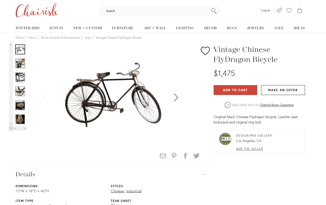

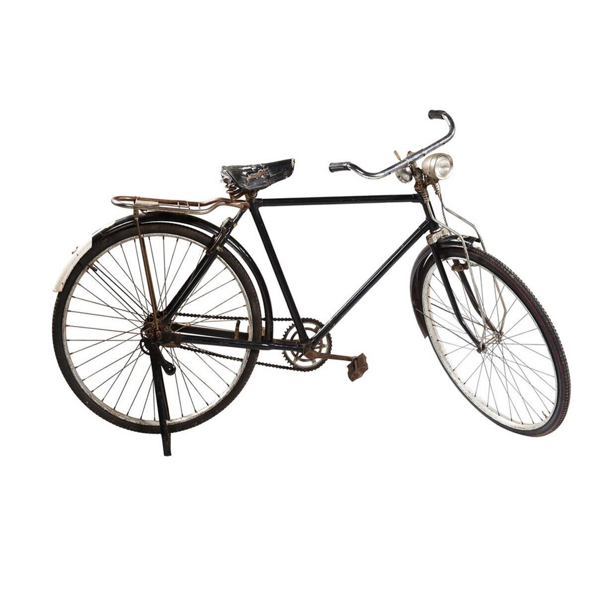

Флайдрагон найден в Калифорнии(где ж еще :D ) в каком то дизайн ателье чтоли.
Стоит совсем недорого :facepalm: ну начнем снимать с него то что не принадлжит по моему скромному мнению оригиналу Флайдрагона. а именно. седло с подседлом от украйны, руль оттудаже,каретка(судя по рассказу предыдущего власника тоже левая). так же планирую снять краску (надеюсь пресловутый баллон) небольшой реставрации названия если очень надесб что сохранилось под слоем черной краски и наклейки. иначе ХЗ че это ваще :eek:

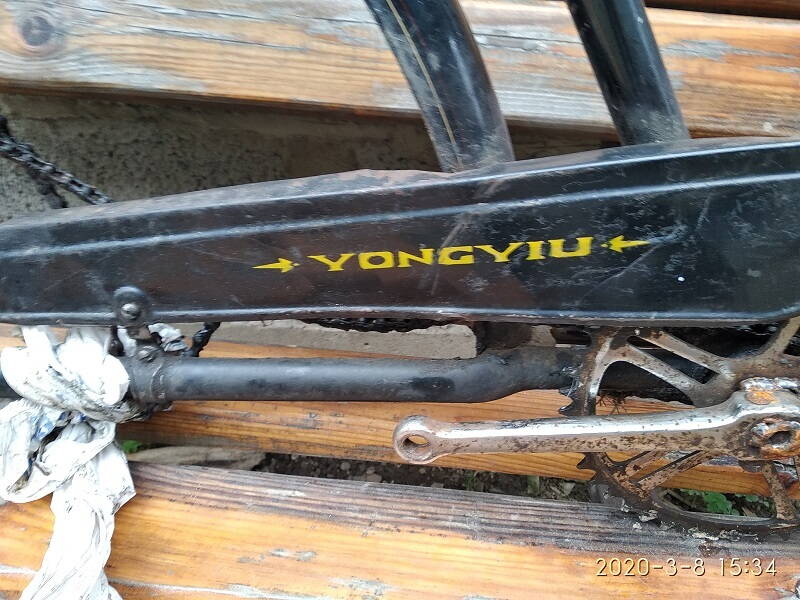

Надпись на щитке цепи что-то означает)))
Ого спасибо. Да это город в Китае. я так понимаю велик оттуда.

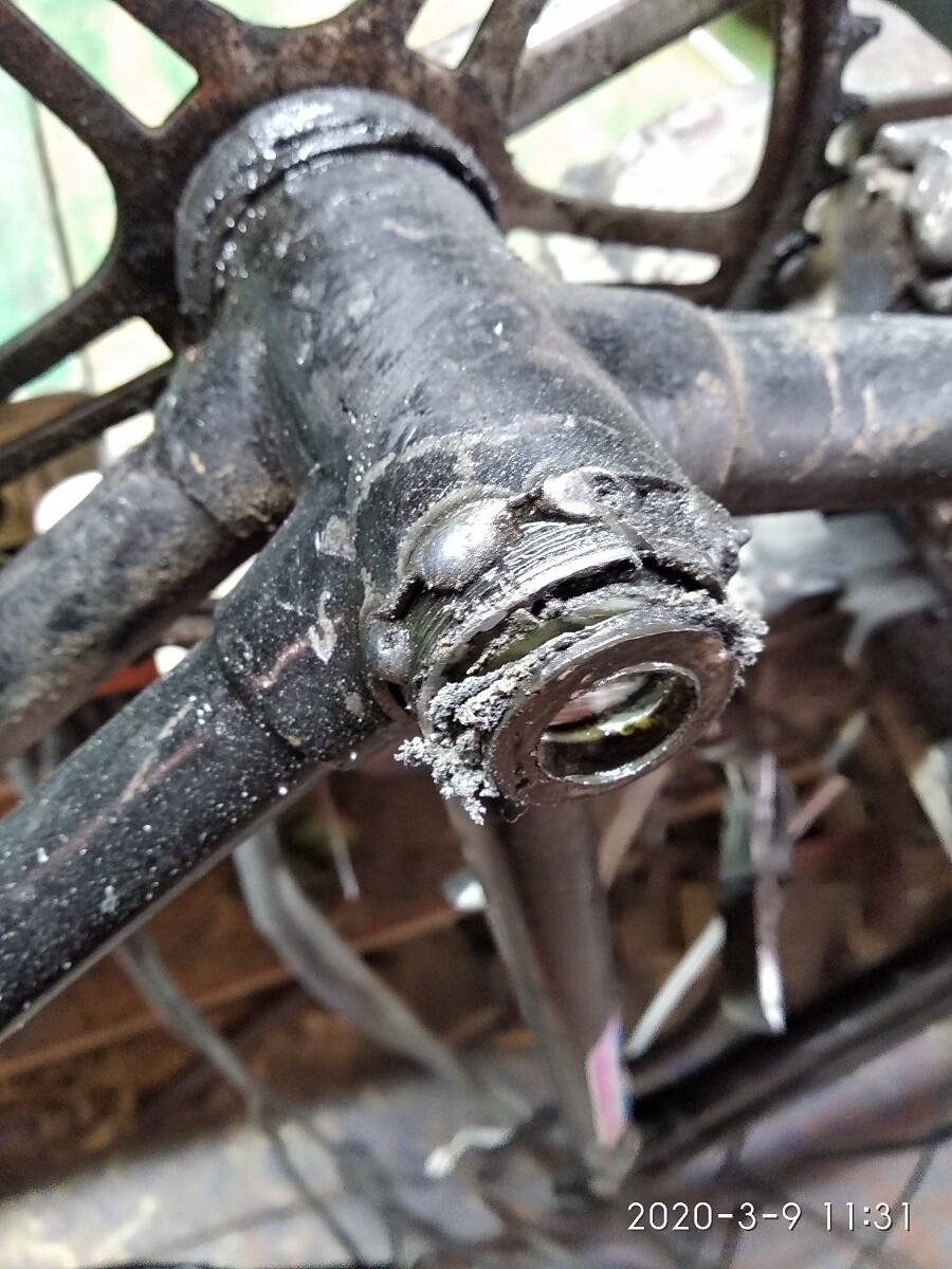

XTRыч писал(а):
пока очень страшит каретка с плямами сварки :eek:
сварка срезается болгаркой
после чего выбивается старая нутрянка (которая вряд ли подлежит восстановлению)
далее любая каретка по вкусу
 Заголовок сообщения: Re: FlyDragon chinese vintage two head tube roadster.
СообщениеДобавлено: 10.03.2020 21:51
Сообщения: 2354
Изображения: 26
Зарегистрирован:06.04.2013
Maxim_Sed писал(а):
Собсно воть.
:facepalm:

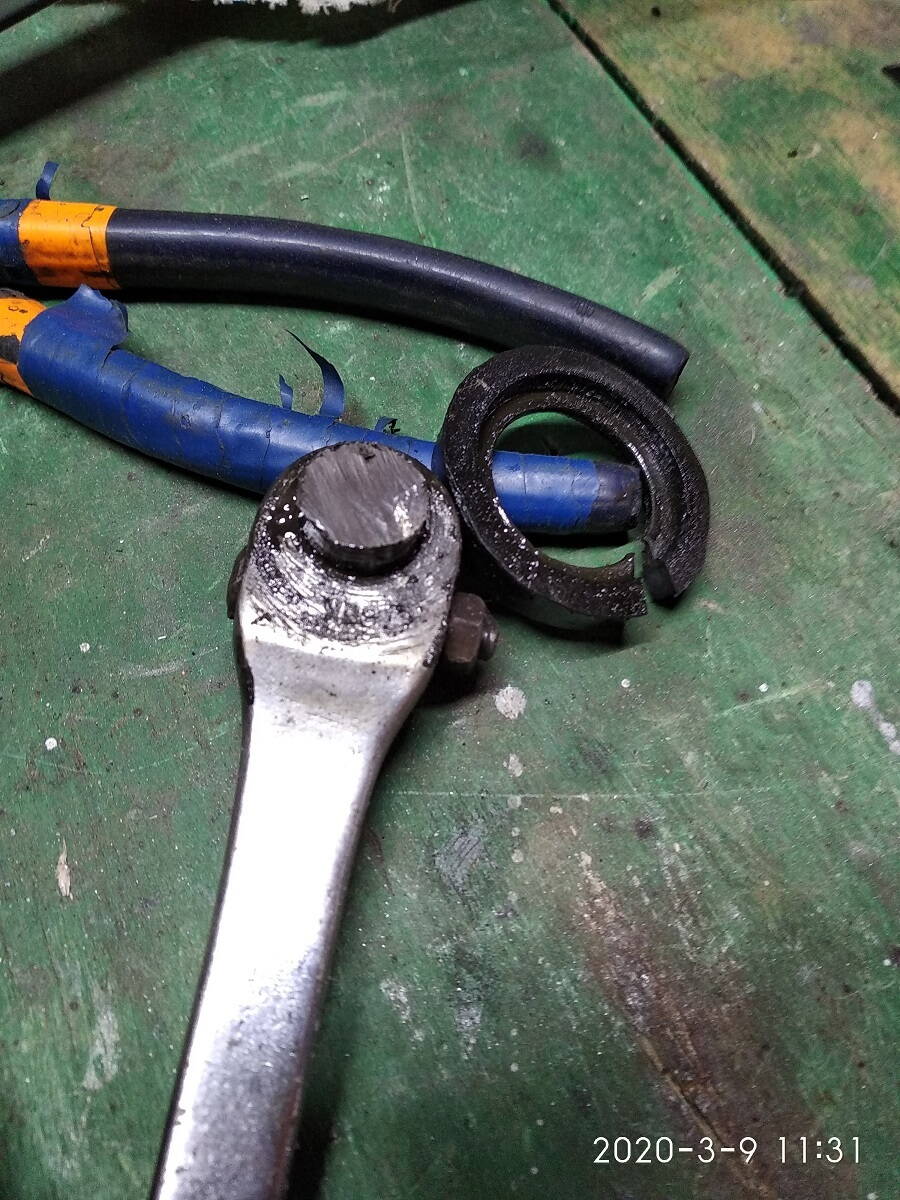

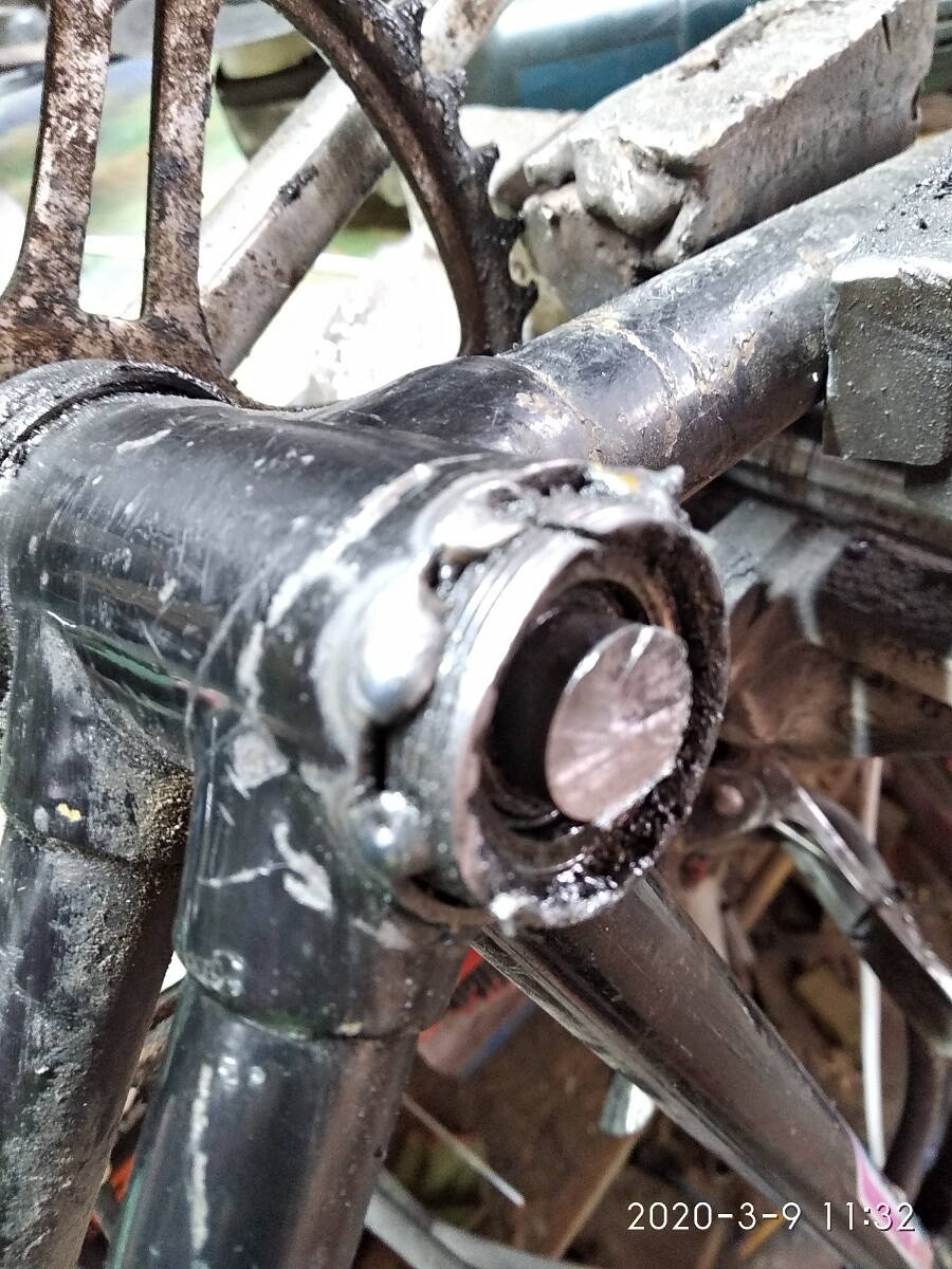

Срезал вал. каретка была на промах под клинья. явно не родная.шатуны приварены естественно.ну и накапали на левую чашку, ввиду того что каретка длинная и чашка зашла внутрь на 4 оборота. прихватили хоть не сильно. резьбы вроде в норме . еще какие то два отверстия с болтами в районе рулевой. непонятно заводские или нет? На вилке крыло было тоже приварено. (заберите кто нить у них сварочник :cry: ). Сегодня снял наклейки и отмываю краску которой закрашены родные декали. что то блестит....
