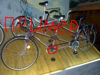

Созрел такой вопрос: как натянуть цепь от 1 ездока ко второму? Снизу передней каретки нашел интересную конструкцию со смещенным центром оси каретки, сжимают её 2 болта внизу кареточного узла. Всё вроде бы понятно с конструкцией и принципом действия НО... нужен ли специальный ключ для вращения каретки? а то что то она не хочет провернуться...

MARAT198
Нет,ключ ненужен,расслабляеш те два болта и должна легко проворачиваться в стакане,у тебя похоже заросло гребаме :)

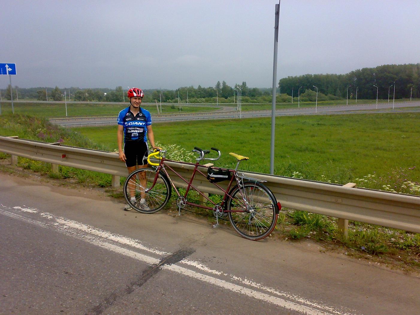

ой ой... подсидел - жесть... вобщем высверлил я его и ещё пилингом.... неделю убил.
В итоге собрал, привыкаем) позже напишу что там да как вышло.

MARAT198, не страшно ли вам (обоим) ездить с тормозами - клещами?

Ну чего ты гониш на клещи всё время,тебя как заклинило,если хорошие римы правельные колодки,всё хорошо отстроенно клещи работают замечательно,на них ездили лет 60 сейчас ездят и будут ездить и никакой Снижок никого не запугает:
MARAT198
Вопрос - как понять " высверливал" подседел,? ,обычно его распиливают изнутри ,одну стенку,затем напротив стенку и выбивают молотком,муторно часа на 2-3 максимум,но не на неделю!
Ещё вопросец- рога второго пилота в попу не жмут? :)

pitbrit, троллинг по теме ободных тормозов хорошо расписан в теме про v-brake и арифметику. И тем не менее: сразу видно, что Вы тандемы видели только на открытках. Я же использую тандем в городском ритме, на велодорожках в холмистой местности. Считаю, что ободные тормоза на тандеме применимы только на равнинных авто-трассах. Из клещей знаком с Sora 2200, xb-3 и народными Alhonga.
Впрочем, на этом тандеме можно поставить только клещевые тормоза, так что "я просто спросил" об их работе.
с чего вы взяли, на свой такой же я поставил впереди вибряк, а сзади барабанный (вилка не родная, втулка планетарная)
