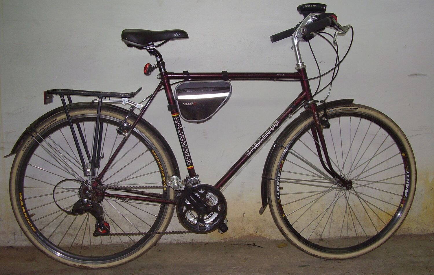

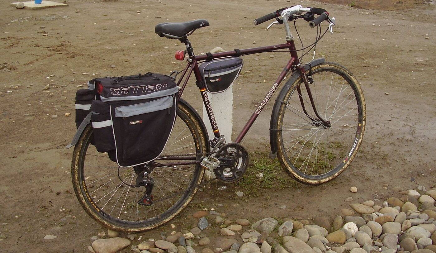

Привет всем! Началось с того, что решил восстановить Урал начала 90-х, от которого тогда стараниями сына осталась в пригодном виде только рама с вилкой да руль. А так как на сингле ездить не хотелось, то купил б.у. Kalkhoff Concorde примерно 80-х годов как донора для снятия 3-х скоростной планетарки. Но кончилось тем, что Урал отдал родственникам, а на раме донора собрал вот это... Назначение вела - поездки за город по так называемому асфальту 15-30 км, базар-магазин, ну и на природу. Теперь вот интересуюсь, можно ли крокодиловодом себя называть... :wink:

 Заголовок сообщения: Re: Не ХВЗ - это крокодил?
СообщениеДобавлено: 13.12.2011 03:32
Сообщения: 2415
Город: brooklyn
Зарегистрирован:07.01.2011
думаю что да ,конечно многие "расисты" со мной несогласятся, но мы их убьем...интилектом конечноже :)
слушай,я только что вспомнил что у меня в детстве
был Урал взрослик,и я "катал" его под рамой,незнаеш случайно,кто их делал?типа уралмаш,тяжмаш- звучит как татарский :)
а что за рама- донор немец ?
хороший туристический велосипед у тебя получился,а где руль такой взял? перевернул оригинальный?
удачи ,если нетрудно зашли еще фоток,и описание
основных деталей.

Урал это вроде Пермский велозавод, а эта рама да, с немца-донора. Пока вел в стадии полуфабриката, даже места сварки без грунта-краски. Если не запинают, буду за зиму в порядок приводить.
Руль его родной неожиданно удобным оказался, фоток позже еще сделаю, по навеске я еще не силен в терминологии и брендах, но по памяти так:
обода 28х20 перед, 28х19 зад
шины schwalbe road cruiser 32x622
манетки sunrace m50
система sunrace 48х38х28 модель не помню, но что-то из дешевого
задний переклюк тоже sunrace м40 вроде, передний shimano тоже из недорогих, модель не скажу.
Трещетка 7-ка 14х28
Тормоза вибрейки Alhonga? бонки срезал с рамы купленного когда-то на базаре китайца с громким названием Snowbike, задняя втулка с него же, передняя то ли китай то ли тайвань стальная за 25 гривень, но втулки будут меняться.
Как-то так.

pitbrit писал(а):
постой, какие швы? как незагрунтованы?
ты что раму переваривал? интересненько.
На раму варил бонки для вибрейков и упоры для тросов. И на верхнюю трубу крепления для троса заднего тормоза. С бонками протормозил, надо было вырезать вместе с частями вилок и так приварить, получилась бы более надежная конструкция. А с упорами так и сделал - вырезал вместе с кусками старой рамы - получилось типа как с площадками, осталось только сваркой прихватить к своей раме.

понятно, ну будет все работать - хорошо,нет ,поставиш чтонибудь покачественнее,
торопиться ненадо, вот только вилка хлипковато выглядит,?

Вилку при торможении не разгибает вроде, в остальном - ХЗ... Время покажет. Вел вообще-то как прогулочный задумывался, ну и будем надеяться, что из металла качественного сделана.

наверно для вибряков стоит сделать горриллы.
http://sportresort.ru/product_info.php?products_id=4824
всетаки рама старая и не предназначенная для вибрейков.
думаю при торможении тормоза немного ,но перья разгибают.

классный вел, руль и резина - улёт. хочу такие же шины. белая боковина - оч стильно)
О! Весчь :good: Не знаю только, впишусь ли в расстояние между отверстиями, все-таки бонки от балды приваривались.

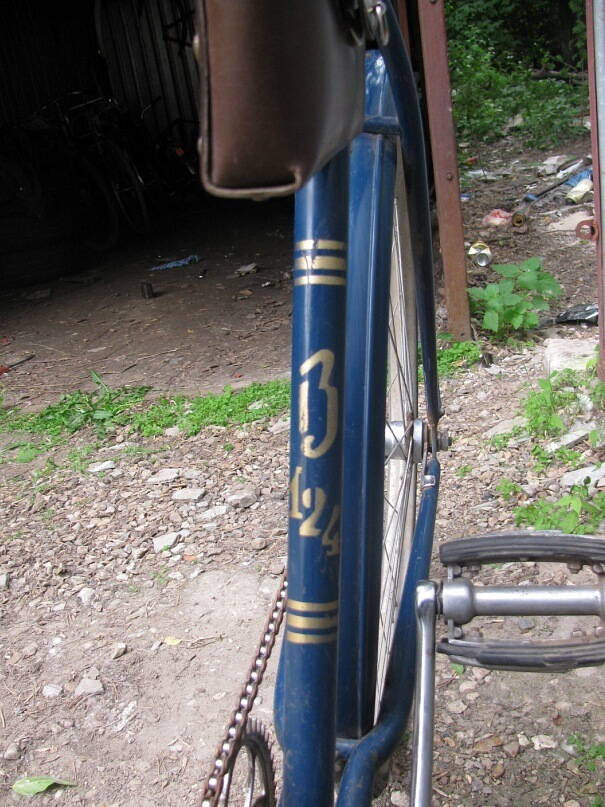

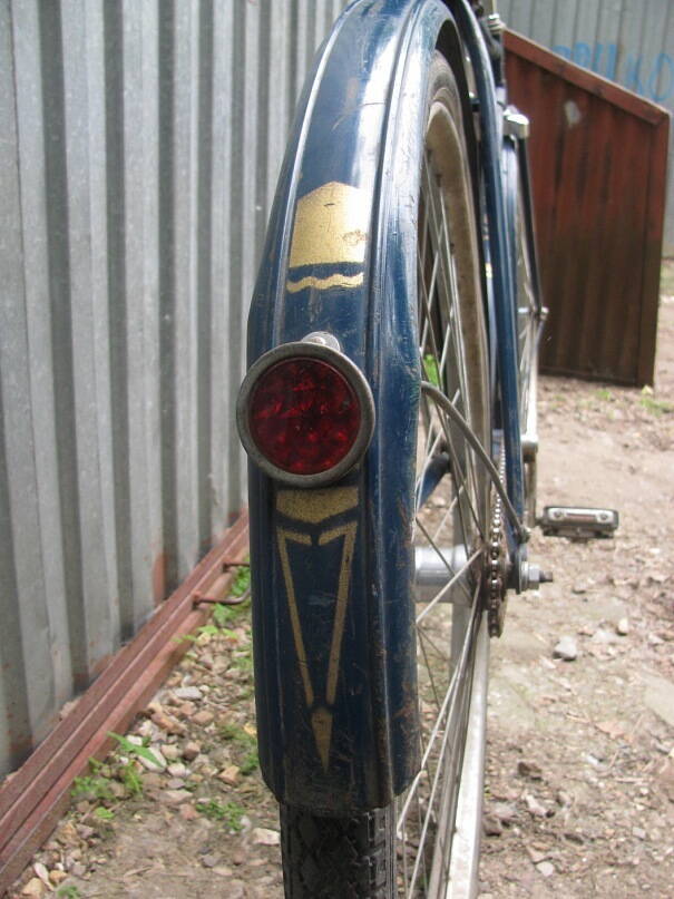

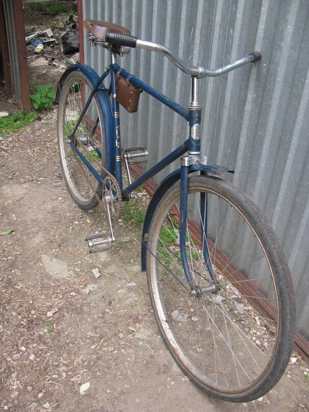

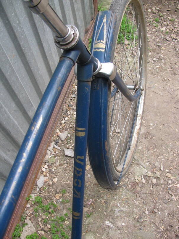

pitbrit писал(а):
...слушай,я только что вспомнил что у меня в детстве
Такой, что-ли:
Урал1.jpg [ 208.12 КБ | Просмотров: 2726 ]
Урал2.jpg [ 202.81 КБ | Просмотров: 2726 ]
Урал3.jpg [ 201.76 КБ | Просмотров: 2726 ]
Урал4.jpg [ 150.56 КБ | Просмотров: 2726 ]
Или более поздний?

pitbrit писал(а):
похоже,черный был ,сумочку перевешивал на седло
чтоб по печени не била,в ней кучка ключей была,где ты его откопал в хорошем состоянии?
У узбека на хреновенький МТБ выменял, а уж где он его "благоприобрел" - одному богу известно... :roll:
