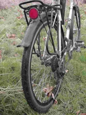

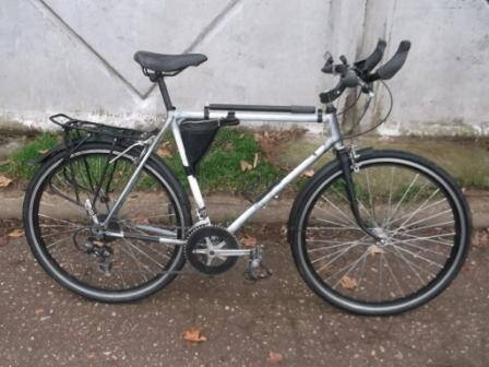

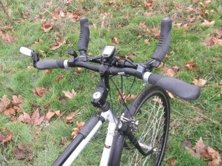

Основа:Турист-спорт 90г.в.Система:54-48Кассета:8-ка 30-11 Вес:15кг.Вес добавился за счет колес(мягкая резина,антипрокольная лента),руля,системы переключения(shimano sis index),багажника.За комфорт-платим.Затраты: ок.3000гр.Хочу поменять переднюю перекидку,педали и седло.Подседел(24мм.) на такую раму найти пока не удалось.Плюсы:скорость.Минусы:вес.Хотя почти всегда езжу с грузом.Ваше мнение?
DSCF2716.JPG [ 60.33 КБ | Просмотров: 5857 ]
DSCF2718.JPG [ 72.54 КБ | Просмотров: 5857 ]
DSCF2719.JPG [ 70.75 КБ | Просмотров: 5857 ]

Для дальнобоя самое то!
На мой вкус, нужно еще седло-диванчик поставить и руль повыше поднять, чтобы руки в дальней дороге разгрузить...
Насчет веса - чепуха! Мой аппарат на раме дорожного Аиста и с планетаркой еще тяжелее...
Зато наградой за тяжесть - удобство посадки, отсутствие мешка за плечами, всепогодность, крепость и надежность.

Седло-диван противопоказано для длительных поездок.
Брукс - идеальное решение.

все супер, но регулируемый вынос лучше поменять на обычный.и руль алюминий или сталь?сталь помягче и получше амортизирует. для "дальнобойщика" комфорт превыше всего.Педальки если средства позволят купить контакты.

Рама не маловата? Вилка выглядит битой,седельный зажим развернут не вту сторону,багажник завален вперед, давит на дропы не в тех местах груженый,
Насчет седлухи,уже сказали брукс би-17 или старый УК широкий,а обшее бпечатление хорошее, есть руки у хазяина ,по весу : насос можно заменить ,подседел,короче по мелочам,железо на алюминий ,грам сдесь ,грам там.

На 2 фото (DSCF2718.JPG) можно вторую праллельную трубу рогов заменить на более привычные зажимы крепления рогов - вес.
А в такое зеркало реально нормально ориентироваться? вариант установки на каску не предпочтительнее? прислонив вел можно ненароком и поломать, к тому же увеличение поперечного размера.

Зеркало-лупа на подвеске-дорога хорошо просматривается.Надежное.Всем советую кто ездит по городу или по шоссе.

Я на дорожном руле за 3-4 дня поездки так отдавливал безымянные и мизинцы, что потом по нескольку месяцев пальцы онемевшие были. Недавно поставил бабочку, дальнобоев еще не было, но по возможности разных ухватов есть надежда, что руки в дальней поездке будут в порядке.
