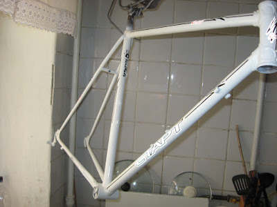

Покатал я бреветы 200...и пришло понимание, что такие расстояния лучше ездить не на хардтейле, типа моего Келлиса а чем то более удобном для таких расстояний. в качестве такого велосипеда был выбран шоссер на хромолевой раме. По случаю был приобретен старт-шоссе 84 года.
Выглядел он так, увы не сфотал в сборе:
После доработки (пайки бонок под тросики для современных переключателей и тормозов, резьб под флягодержатели) и покраски стала выглядеть так:
Импровизированная сушильная камера на кухне, тут рама уже в наклейках:
В итоге получился вот такой шоссер для бреветов:
Первый выход в свет:
К сожалению аккумы в фотике сдохли и провести полноценную фото сессию не удалась, детальные фото будут позже.

После тестовых 18 км на данном велике: едет...и едет очень неплохо, по сравнению с Келлисом. едет намного быстрей, разгон легче и приятней, пока оправдывает ожидания.
Дали буде....
