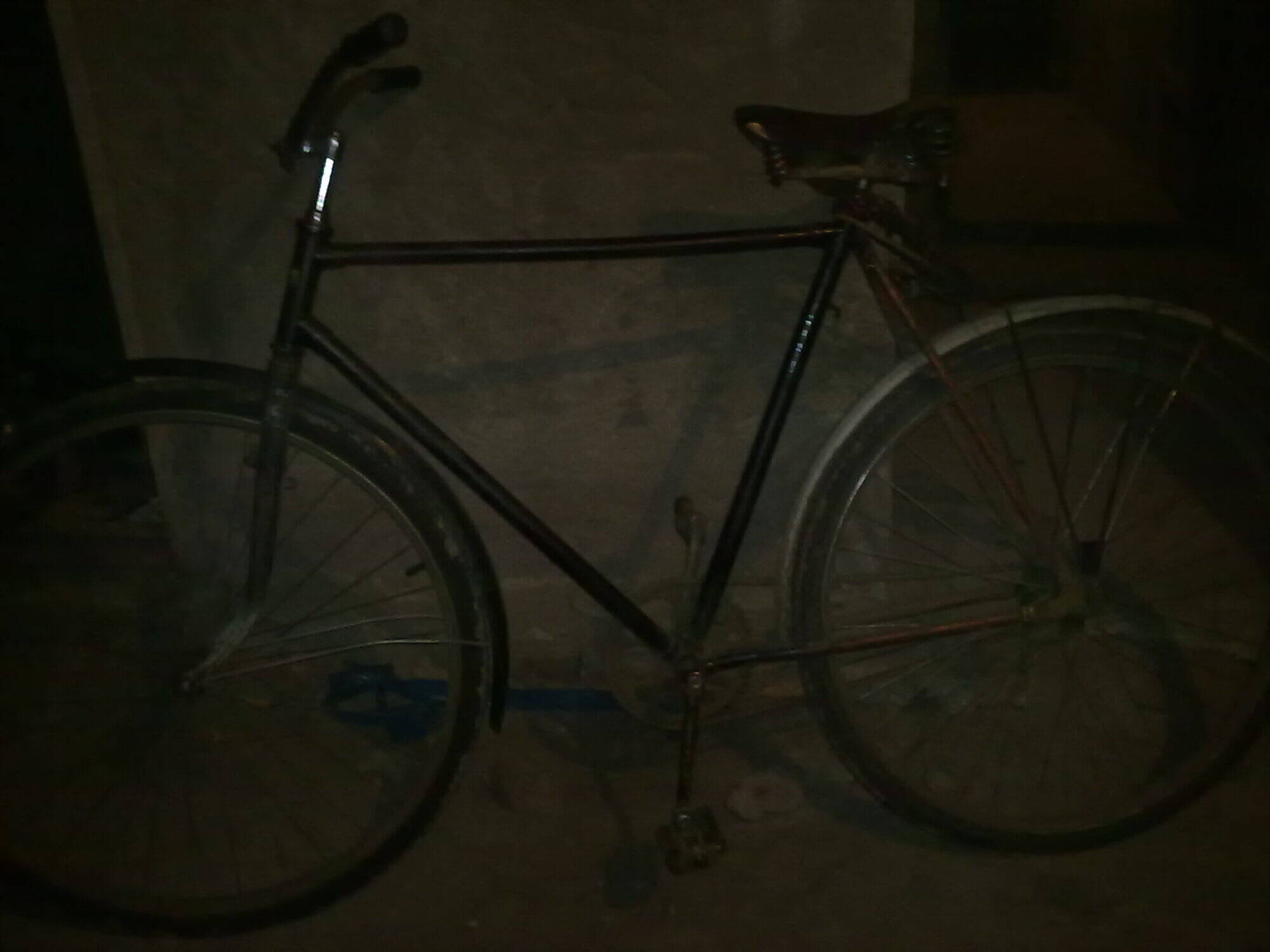

Доброго времени суток, вот попало ко мне такое старенькое чудо... хочу его переделать, в первую очередь поставить новые обода, педали, вилку без амортизатора но не стандартную, если кто может, помогите советами, заранее благодарен.

Украина, как Украина...
Картридж в каретку, шатуны практически какие достанешь подешевле, всё же лучше родных будут...
Колёса меняй в сборе, если сам не умеешь переспицовывать. Можно и не менять вовсе, если нет намерений гонять по кочкам, и если сам весишь меньше килограмм этак 80. Шины и камеры нормальные - важнее ободов.
Вилку надо не "какую-то", а ту же Украинскую, только не гнутую.
Ситибайк такой ситибайк получится. А если и не красить, и крылья так и оставить - кривовато и ржавовато - то и криминологически правильный, то бишь - для воров малопривлекательный.

Есть ли варианты где можно посмотреть недорогие варианты ободов... я в етом деле новичек... и если можно подробные действия с кареткой... спасибо

Все когда-то новичками были.Просто по свободе разбери-ничего военного там нет и поймешь что к чему.Самые дешевые и надежные з/ч на чердаках и в сараях пылятся.Спрашивай у родственников и знакомых.

Про каретку.
Шатуны педалей держаться на оси. На "Украине" они крепяться клинышками. Грубо катанные из плохого металла клинышки, несоблюдение зазоров при массовом производстве, да ещё на изношенных станках - приводят к тому, что, как правило, на "Украинах" шатуны разболтаны. Скрипят и болтаются. Да и ось с насыпными подшипниками часто испочена (и во многом потому, что забивали мотлотком те самые клинышки...) и болтается, или не крутится так легко, как должна.
Решение - в веломагазине покупается т.н. "картридж" - ось с подшипниками, уже вставленными в этакую оправу. Остаётся картридж всунуть в раму и закрутить крепления (это намного легче делать специальным ключом). Всё, о каретке можно забыть - она неразборная, и смазывать-чистить не надо, не болтается.
Картриджи различаются по длинне оси (на Украине это практически не важно) и - резьбами чашки. У "Украины" это, кажется, метрическая М32, левая-правая.
Оси современных картриджев - как правило заканчиваются квадратами. На них надеваются шатуны с кквадратами же. Затягивается винтом. Хотя китайцы из некоей страшной гвоздевой стали иногда делают тонкие шатуны, да ещё с узким, тонким посадочным квадратным гнездом, и его, бывает, разбивает, но всё же такая система просто конструктивно надёжнее.
Кстати, да. Старые, годов 60-х обода такого типа:
достаточно крепки для обычного "городского велосипеда". Если не ржавые и не треснувшие...

с самого начала поменяй звезду на заднем колесе, и цепь скорей всего
