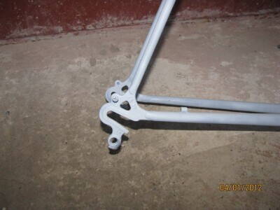

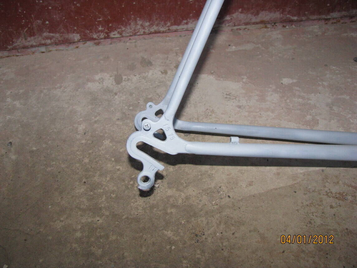

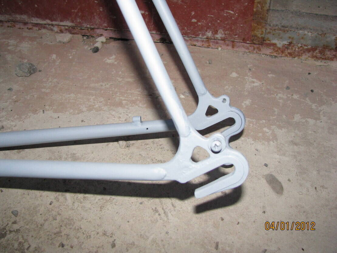

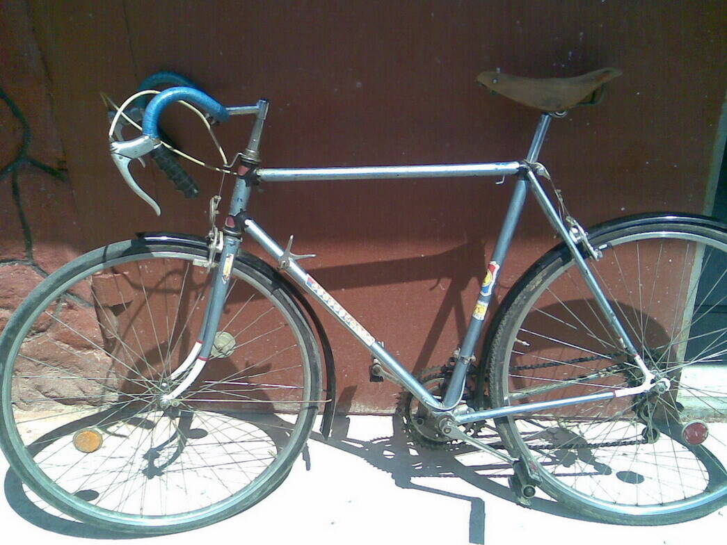

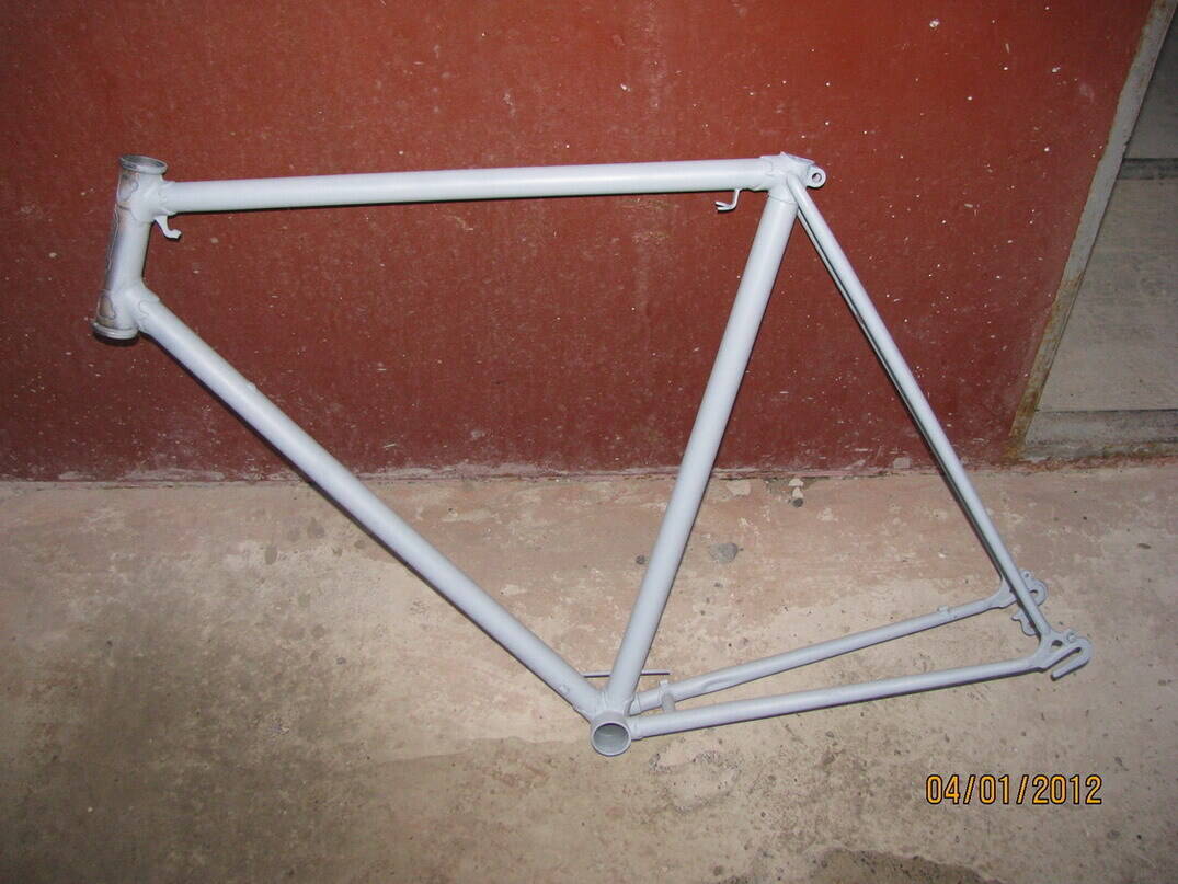

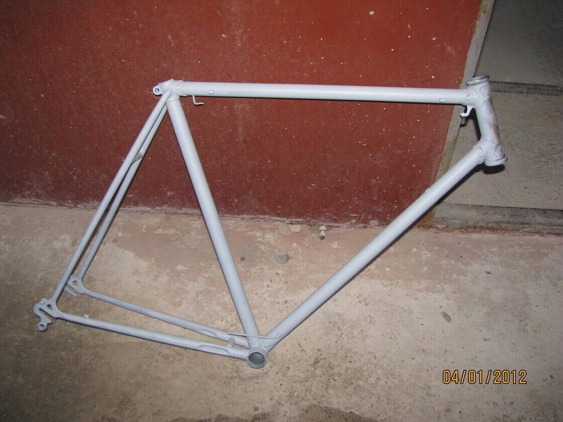

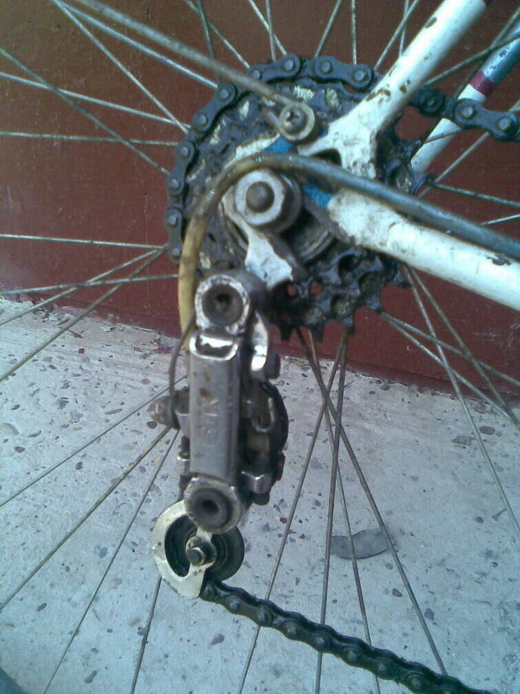

Добрый день всем!давно читаю форум но вот решил написать.Хочу сделать шоссейник.Что есть:Старый "Старт шоссе",не знаю какого года,наклейки были "Олимпиада 80".Я его разобрал,почистил пошкурил погрунтовал.Рама и вилка,на мой взгляд,в отличном состоянии(ни ржавчины,ни трещин).звезды на трещетке-уставшие,цепь уставшая.Система-большая звезда вроде еще ничего,меньшая-уставшая.

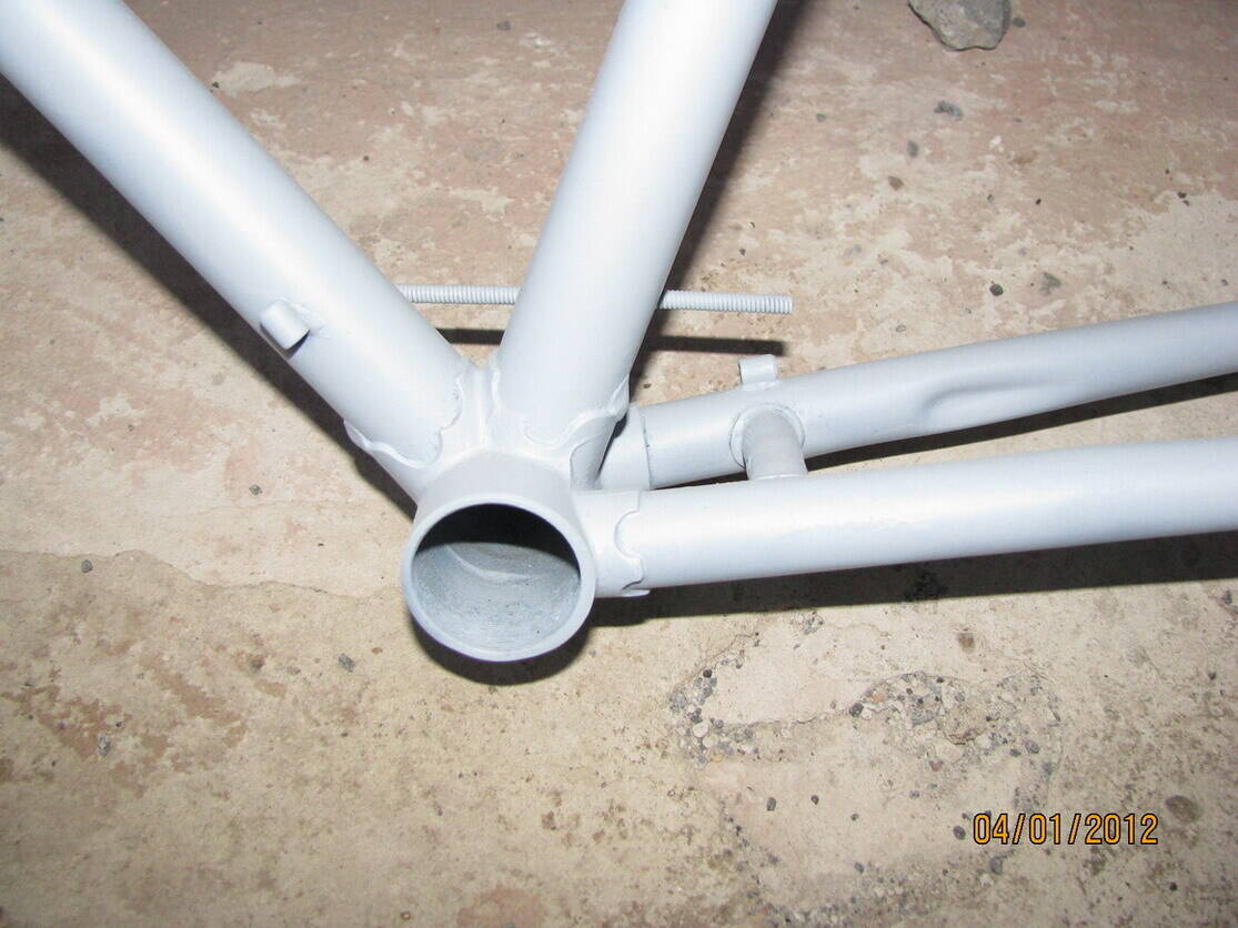

Хочеться собрать что-то не очень дорогое,но что бы менее-более приличное.Бюджет-1000-1500грн.Что посоветуете?ставить новую трещетку на старую втулку,или менять со втулкой,что лучше-трещетка или кассета,возможно целое заднее колесо в сборе,только не знаю подойдет ли по размерам,перья разгибать не очеь хочеться(120мм),что делать с кареткой?так как подшипников всех нет,думаю заменить,не знаю что взять,и если брать,то на квадрат?какую можна купить систему?
фотки есть,но они не помещаються,не очень разбираюсь как их вставить
Буду благодарен за любые советы!
мне кажеться что трещетку можно заменить и не обязательно менять втулку ( если конечно нет проблем именно с ней) ну и если колесо само ровное. проблема станет с выкруткой этой трещетки, её надо разбирать полностью, и потом пробывать скручивать. Купить можно без фанатизма "пятерик", и ничего не нужно будет раздвигать. А вот если "семерик" то немноо нужно будет "подвинуться"... но мои советы особо не профессиональны, это просто мое мнение.

1. Колеса всборе + покрышки - двойные обода, алюминий, заднее под наворачивающуюся трещотку, разгибать перья будет не нужно ~$60
2. Трещотка китайская/индийская 5/6ск ~$7
3. Вал каретки под квадрат в стандартные чашки, купить подшипники в каретку ~$2
4. Система недорогая "гибридная" 48 - 38 - 28 или шоссейная вроде Sunrace, Prowheel ~$20 - 30
5. Цепь недорогая "многоскоростная" ~$10
6. По желанию дешевая фрикционная манетка на руль. ~$2
7. "Расходники" - рубашки, тросики, тормозные колодки

Про родные ролики на пареключателе: в эпоху безденежья я купил такие б\у и приколхозил их к остаткам китайского переключателя для дропов (петуха нет). Они у меня 8 лет отходили отлично при том, что смазывались всего 2-3 раза за всю жизнь. Пришлось заменить уже тогда, когда совсем разболталось китайское "основание".
Вот такой положительный отзыв о добрых ХВЗшных роликах...
