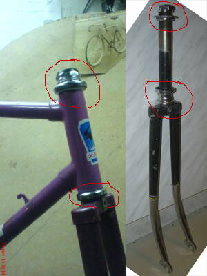

Здравствуйте уважаемые форумчане, опять нужна Ваша помощь. Хочу заменить рулевое на своем кроке, можете описать как что делать? Какой рулевой набор подойдет на стандартный СШ? Вот ссылка http://www.velostyle.com.ua/index.php?cat=514 из этого что то подойдет? Нужно ли что то перетачивать или нарезать?
За ранее благодарен за помощь.
426179.JPG [ 98.88 КБ | Просмотров: 5156 ]
 Заголовок сообщения: Re: Рулевое на старт-шоссе.
СообщениеДобавлено: 20.01.2012 19:34
Сообщения: 9
Город: екатеринбург
Зарегистрирован:20.01.2012
а на картинке ваша рулевая ? и вилка?

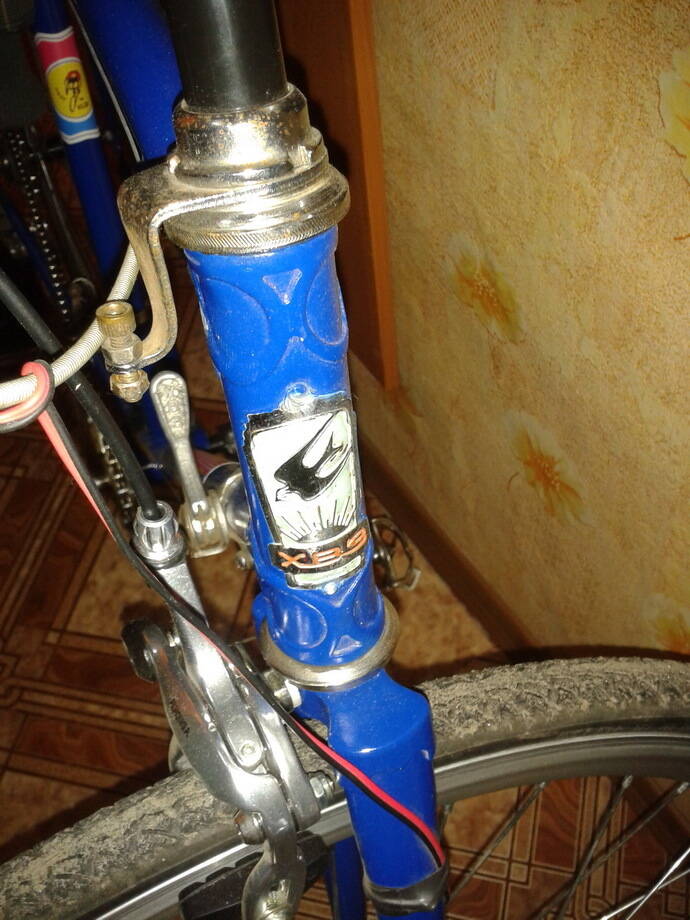

Нет, это я для примера взял, чтоб понятнее было. А вот на этом фото моя.
2012-01-20 18.36.14.jpg [ 246.52 КБ | Просмотров: 5147 ]
СообщениеДобавлено: 20.01.2012 20:49
Сообщения: 9
Город: екатеринбург
ну смотри , если переделавать на зарубежную то придется повозиться, зарубежная чуть меньше хвз , для это придется делать партянки на чашки из пивной банки , что самое доступное лучше латунь, а еще лучше точить кольцо , так я себе делал когда на раму 555 ,105 рулевую ставил . еще убидился в том что обычно карявый торец рулевой , его нужно будет торцевать . из сылки понял что вы присмотрели LONGUS - Рулевая Fe, 25,4 mm, черная 398200 вот эту , а за чем это гумно на родное менять ? еще гайка-конус и контрогайка зарубежная чуть по резбе не подходят , зарубежная чуть великовата . дерзайте.
Я еще ничего не присмотрел, вот хочу чтоб опытные люди посоветовали хорошую рулевую. А без переточки ничего нельзя сделать? Может вилку заменить?

obik писал(а):
ну я же пишу , что если хорошо сделать то надо , если просто чтобы было то можно просто на чашки полоску латуни проставить .еще вспомнил что нижний конус на вилке у зарубежной имеет другой посадочный размер .
а за чем менять то решили ?
хорошая 105 , ультегра , есть ввв , да много что есть .

Современные рулевые, даже соответствующие по диаметру, не подойдут по резьбе.
вот тут обсуждали:
http://xt.ht/phpbb/viewtopic.php?f=31&t=55354&start=15
Если оставлять родную вилку, то:
Установить чашки, подшипники и конуса от современной рулевой, верхнюю гайку от старой +
1) использовать проставки-переходники (или подкладывать жесть) между чашками и рамой, так как современные меньшего диаметра;
2) сточить резьбу на гайке-конусе (если это Longus, то сделать можно только на токарном станке, так как гайка каленая, напильником не получится)
3)собрав всю рулевую, использовать переходник-гранату и современный вынос, который будет прижимать верхнюю гайку и не давать ей раскручиватся.
Вариант второй - купить за 12грн рулевую на базаре, внешне очень похожа на родную - все подходит, никаких запар. Качество соответствует цене)))
Вариант третий - купить новую, 1" резьбовую вилку с резьбой соответствующей современным рулевым.
Вариант четвертый -купить 1" безрезьбовую вилку и использовать безрезьбовую рулевую + современный вынос (если руки на месте - родную вилку превратить в безрезьбовую не так сложно, могу кинуть пару ссылок)
вот тут обсуждали:
Спасибо, потихоньку определяюсь, мне нравятся последние два варианта
(Вариант третий - купить новую, 1" резьбовую вилку с резьбой соответствующей современным рулевым.
Хотелось бы узнать, если я куплю новую резьбовую вилку, с резьбой соответствующей совр. руль она станет на вел? Если да то кинте ссылки где можно посмотреть на них. Ну и Четвертый вариант, тоже кинте ссылочки пожалуйста.
