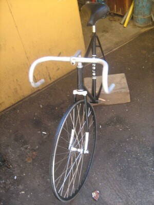

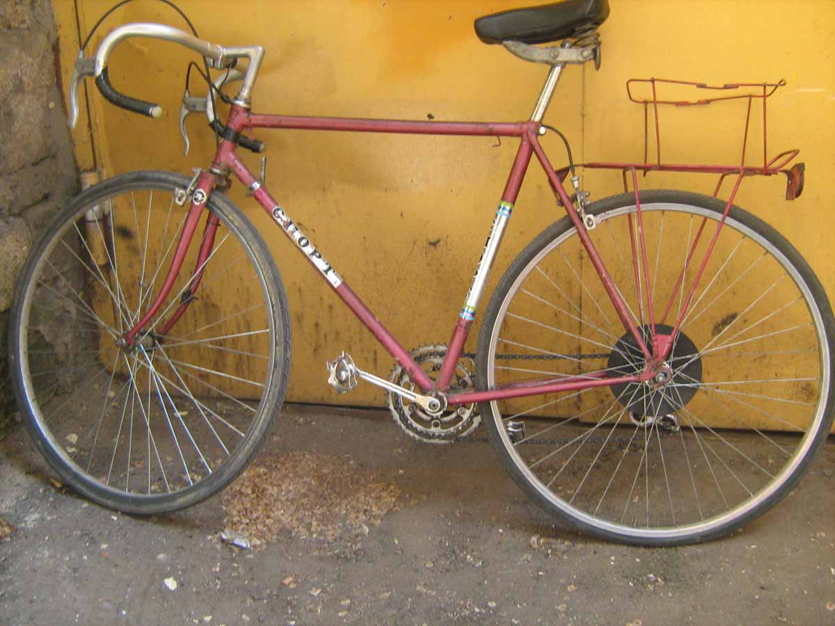

Прикупил ХВЗ Спорт,судя по всему 1991 г.в.Хочу окродилить,но нигде еще не встречал инфы по поводу прочности ХВЗ-шных рам,сколько все таки выдержит по нагрузке рама Спорта и остальных моделей?Какой максимальный вес может быть у велосипедиста?

СообщениеДобавлено: 30.05.2011 13:13
Сообщения: 31
Город: Крым
Зарегистрирован:25.05.2010
являюсь счастливым обладателем туриста примерно того же года, на мои 90 кг он не жалуется + в поход беру лишние 20 кг - полет нормальный, только обода желательно сменить на двойные - родные пластилиновые, да и спицы желательно попрочней, ибо менять спицу со стороны трещетки то еще удовольствие... :smile:

Нормальная рама.. если её неубивать и она без дефектов ( 90- е самые проблемные) то 120 кг. выдерживают. У меня есть и Турист 92гг. Снаряжённая масса 115-120 кг. - по просёлку никаких проблем :roll:
Кстати если б не наклейки "спорт" - от Старт-Шоссе не отличил бы. :D

это и есть Старт-Шоссе
в суровые годы клеили наклейки, которые были в наличии

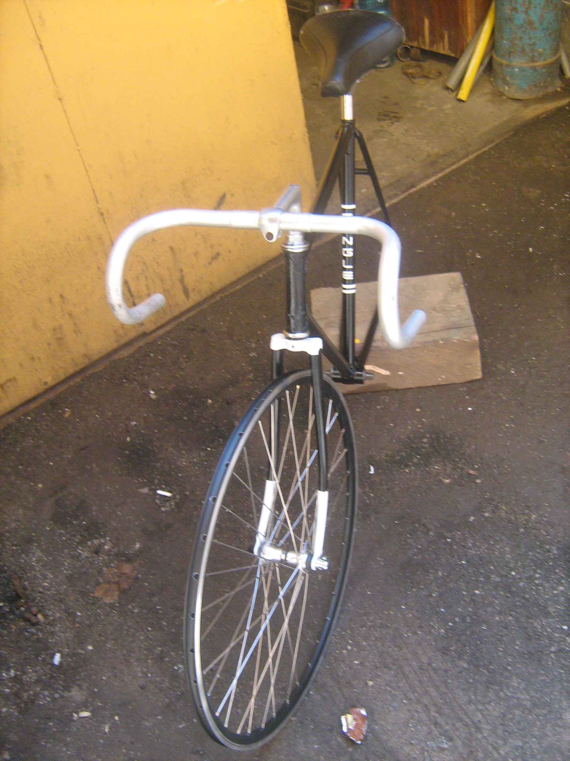

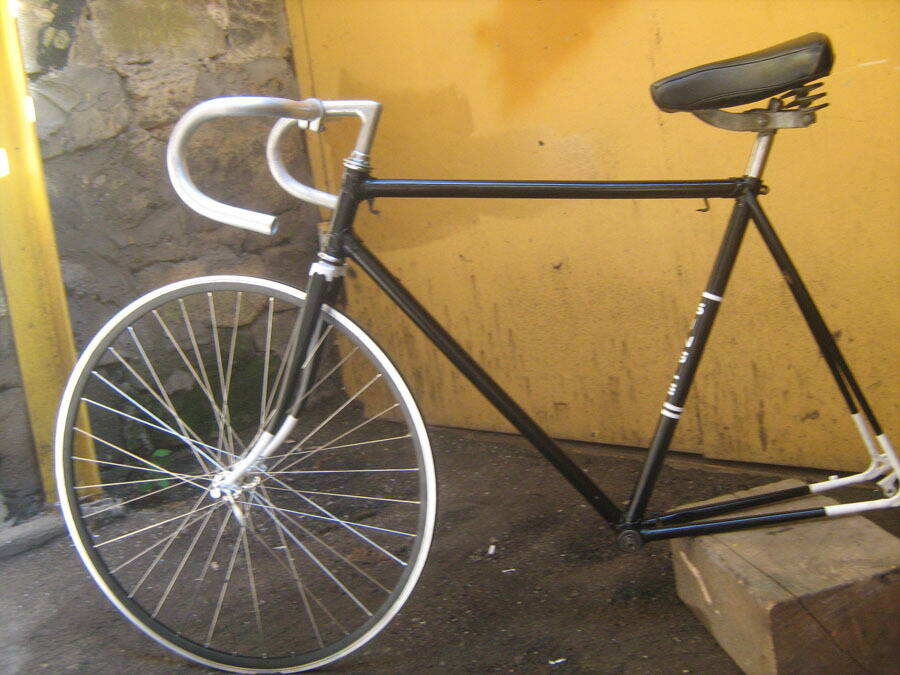

На днях перерезал резьбу под квадрат,тяжело но получилось.Старую краску снял,сегодня успел покрасить.Завтра придумаю трафареты с надписями буду докрашивать и вскрывать лаком.

чем резал?

Ключ,и гайки с бочки.Пол оборота туда сюда и готово.Правда долговато и немного трудно,но главное не спеша,и главное побольше масла.

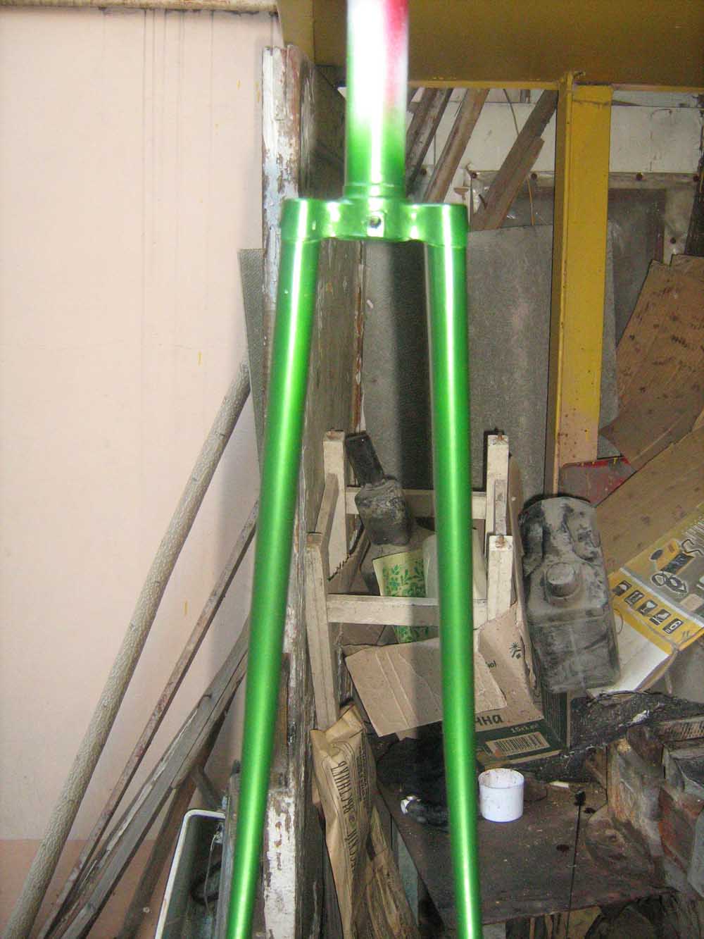

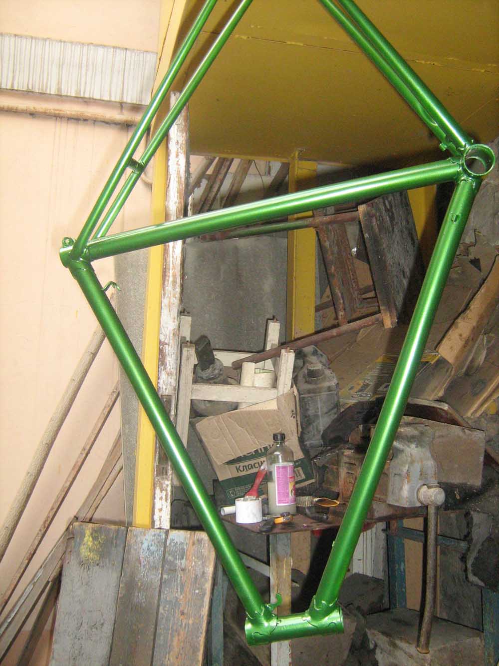

Покрасилась рама с вилкой в зеленый цвет,и чере день когда наносил трафареты красочка начала слазить вместе с грунтом.Пришлось взять черную и белую краску и еще раз перекрасить,но желаемого результата не получил.Но ничего пока нормально.Вот собственно фото

ransan
А что там на трубе?

reborn.dp
я имею ввиду на подседельной надпись
