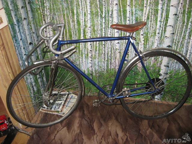

Уважаемые форумчане. Наткнулся на возможность купить вел с рук, но к сожалению продавец не может предоставить более подробного фото. Меня интересует хоть приблизительно, что за рама у велосипеда на фотографии. Смущают (судя по фото) скошенные перья у подседельной трубы, но с другой стороны манетка скоростей одна как у Туриста.
Прошу вашего совета.
104445843.jpg [ 70.11 КБ | Просмотров: 1961 ]

обвес хреновый фреймсет отличный! скошенные перья - это значит что рама спецзаказ. ябсебекупилтакое

Похоже на пежо,у них такая хрень с шифтерами,справа пенёк а слева чисто, да и сестема оч похожа,а педали так вылитый "лотард " ,если француз несвязывайся ,наеб-шся,там все свои стандарты,карета,рулевая хрен че найдешь,я думаю поэтому вилку заменили,соответствено изза рулевой а с кареткой застряли. А вообще ,ну очень херово видно.

Стандарты у хранцузов с спецзаказами и велосуперами почти совпадают, так что по гемору насчёт модернизации- монопенисуально :D Тока хранцузы собраны более какчественно.
Совпадение- рулевая, вынос и каретка. Может не совпадать глагол (хвз 26.2, франция 26.4).
Если рама из хороших труб, то выбор в сторону француза, если ширпотреб уровня стартона, то ХЗ.
Вышесказанное ИМХО как владельца Gitane и в прошлом разных хвз(стартоны и спецзаказ).

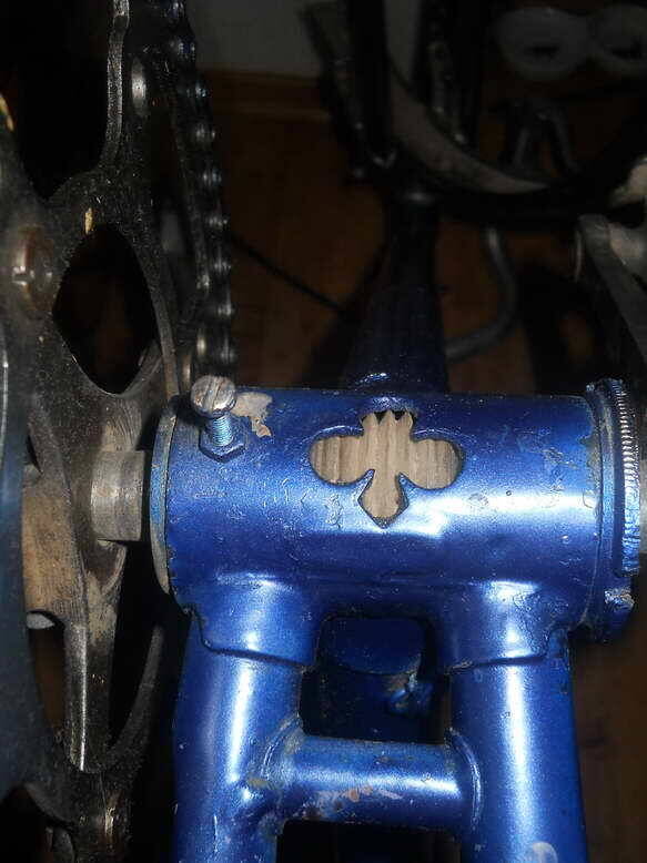

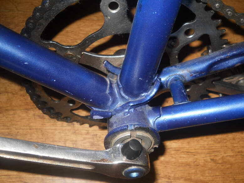

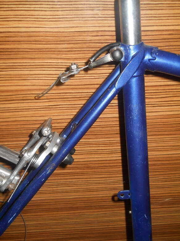

Ну вот собственно и добрался я до этой рамы. Похож на повидавший виды спецзаказ. Перекрашен.
На верхнюю трубу явно приваривались бонки под тормозной тросик. Изначально там есть отверстие под скрытую проводку этого тросика. Почему наварили бонки неясно.
Петух был оторван и приваривался обратно, при этом народные умельцы добавили элементы для крепления крыльев и багажника :D
Естественно отверстие под регулировочный винт на правом дропауте было заварено)

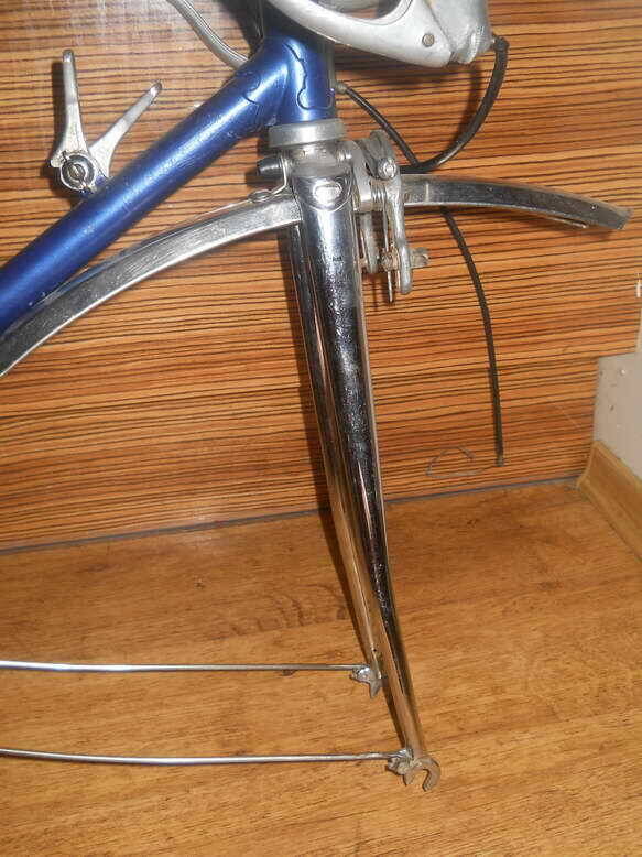

Вилка неродная, но со скосами плечиков как у спецзаказа :)
Комментарий к файлу: Кареточный узел
Каретка.JPG [ 65.62 КБ | Просмотров: 1755 ]

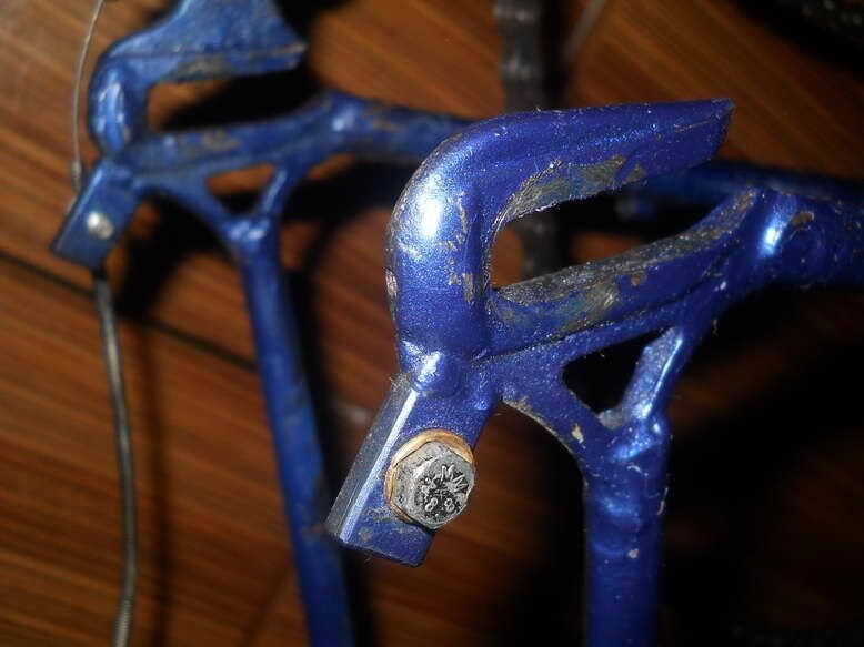

Комментарий к файлу: Перья
Перья.JPG [ 130.84 КБ | Просмотров: 1755 ]

Комментарий к файлу: Вилка
Вилка.JPG [ 130.49 КБ | Просмотров: 1755 ]

Видна верхняя труба с отврстием под скрытую проводку тросика

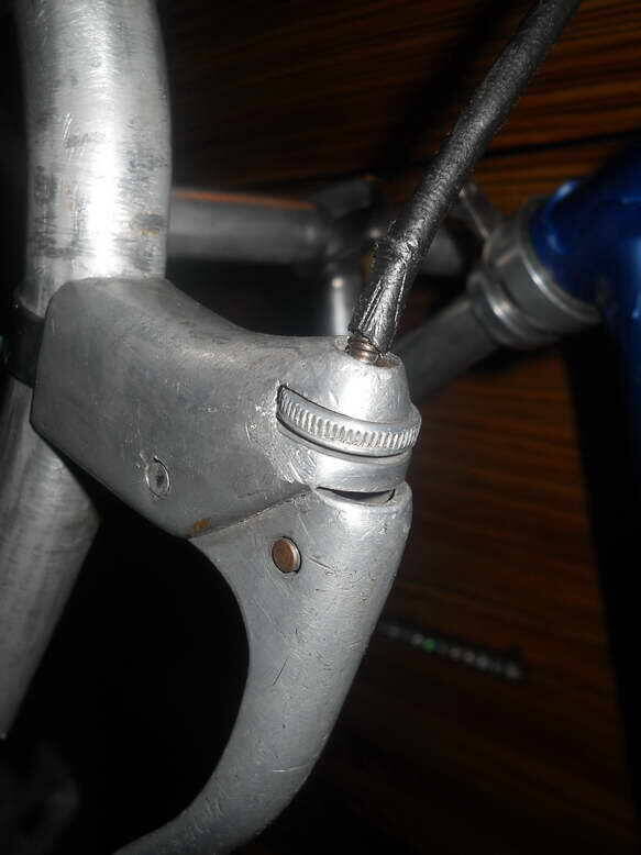

Возникли вопросы по предназначению некоторых деталей на раме
Удивила конструкция тормозной ручки - регулятор натяжения тросика встроен
Вид заднего переключателя - оригинальный 62 года?
Комментарий к файлу: Верхняя труба
Скрытая подводка.JPG [ 118.29 КБ | Просмотров: 1753 ]

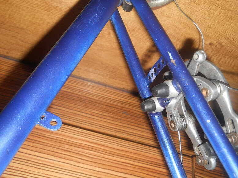

Комментарий к файлу: Загадочные элементы на раме - дырчатая перемычка и ушко
Подседельная труба.JPG [ 75.54 КБ | Просмотров: 1753 ]
Комментарий к файлу: Регулятор на ручке
Тормозная ручка.JPG [ 90.96 КБ | Просмотров: 1753 ]

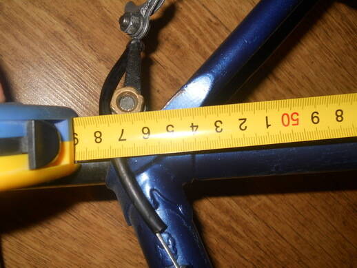

Поздравляю, это доработанная рама Старт шоссе или Чемпион (не СЗ) с укороченной базой с дропаутами от Чемпиона и вилкой от СЗ.
Все остальное на раме народное творчество.
Есть еще предположение, что это рама Рекорд (трековая).
Это ХВЗ но не СЗ.
Какое расстояние от центра каретки до среза трубы? С такой длинй рулевого стакана мы можем прикинуть трековая ли она.

Вот сделал замер от середины каретки и замер рулевой колонки.
Размер подседел.JPG [ 88.77 КБ | Просмотров: 1727 ]
Размер рулевой.JPG [ 101.13 КБ | Просмотров: 1727 ]

Рама шоссе. Форму узлов рулевого стакана изменили, могли сделать и красивее.
